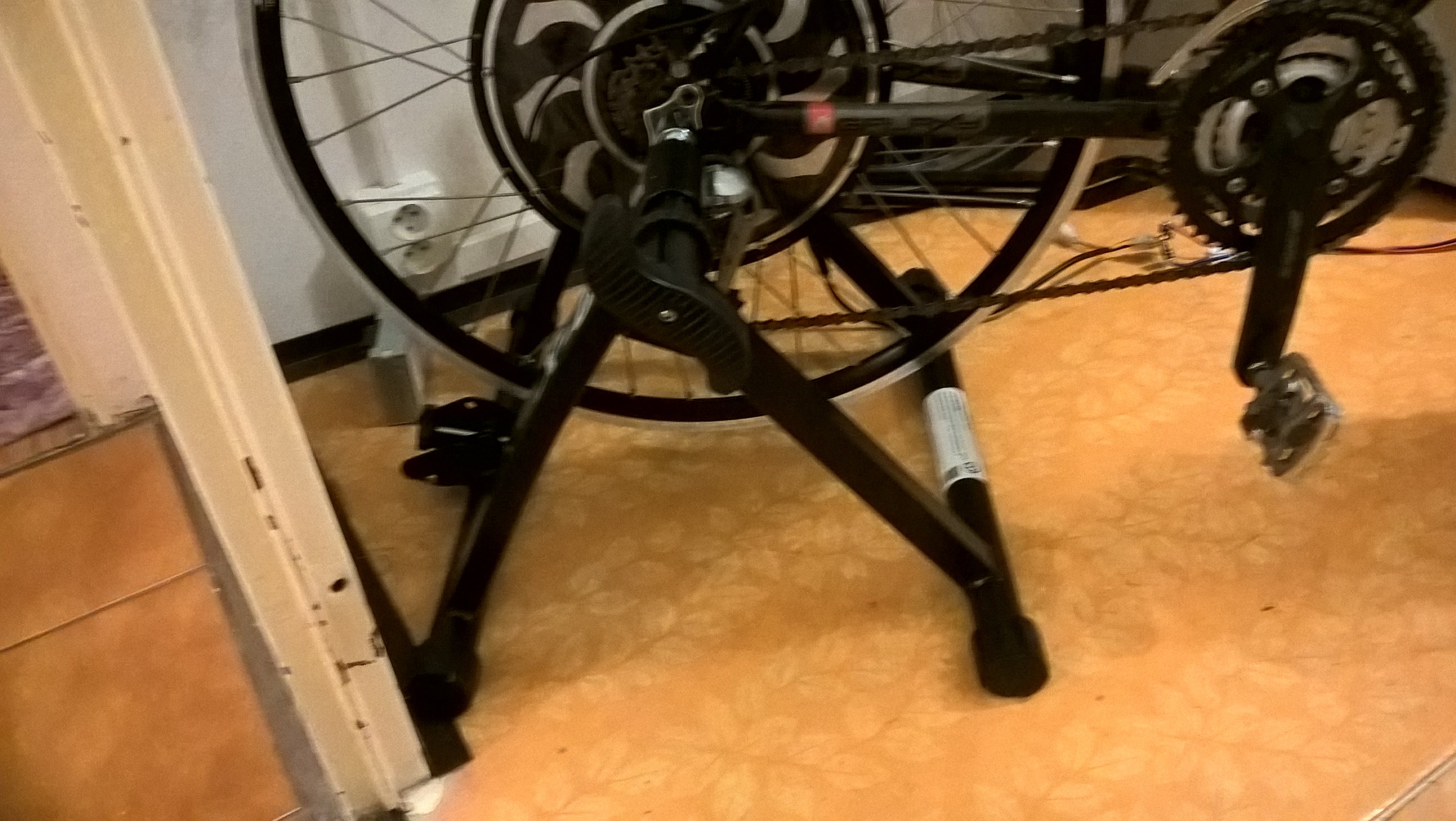

jaký je napětí na motoru při cca 20km/h ? mám ho v elektrokole a mám podobný symptomy jako ty, ale nevím, jestli to dokáže nabíjet 54V aku bez zvyšujícího měniče.

Podle mne ne. Napeti je mezi 35 - 40V na prazdno. Pri pripojeni MPPT regulatoru STUDER z modu night na charge vsak hned klesne na cca 27V. Takze nejaky regulator tam treba. Ja ho dal primo k panelum.kodl69 píše:jaký je napětí na motoru při cca 20km/h ? mám ho v elektrokole a mám podobný symptomy jako ty, ale nevím, jestli to dokáže nabíjet 54V aku bez zvyšujícího měniče.

Jasně. Takže bude potřeba zvyšující měnič, se zpětnou vazbou pro udržování konstatního napětí na vstupu, tj -+ konstantních otáček. A sílu si můžu měnit změnou převodů, však jich mám na tom kole až moc. Zajímavej tip na využití elektrokola v zimě. Ale tolik elektriky co jsem vyjezdil přes léto určitě do baterek nedodám - i když je to taky jistá forma akumulace energie

tak jsem to taky zkusil. Stojan se nehodí kupovat jinde než na Ebay - je to strašný, ale stojí polovinu než v čr a poštovný je srovnatelný:http://www.ebay.com/itm/Magnetic-Turbo- ... D100102%26
připojil jsem k motoru usměrňovač 6x 1N5407 (3A diody) a 27V aku přes V-A-W metr od číňana.
27v je moc, i na nejtěžší převod musím šlapat hodně rychle, ale i tak je špičkový výkon přes 300W. Vydržel jsem do baterie dodat 1Ah a mám dost.
Diody tyhle proudy skoro nedávají, musím tam dát něco vydatnějšího, na vývodech se pekla izolačka.
Příště zkusím menší napětí, aby byly otáčky pro výkon 200W pro mě přijatelnější, příp se dá přehodit na lehčí převod a jet do menšího výkonu. Ale ten pocit, že jsem dodal celkem 27Wh do akumulátoru je k nezaplacení. Zítra zas.
