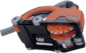

drazkovacka z pujcovny a prumyslovy vysavac primo na ni napojeny... ta drazkovacka je vlastne flexa se 2 kotouci.
Vim kolik je z toho bordelu normalne a s timhle je to skoro bez prachu...

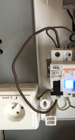

Jo, tahle mašinka od Hilti fakt funguje dobře. Jenom bacha na dvě věci:Matess píše:drazkovacka z pujcovny a prumyslovy vysavac primo na ni napojeny... ta drazkovacka je vlastne flexa se 2 kotouci.
1. půjčovny (zkušenost mám s DKNV) si účtují za opotřebení kotoučů tolik, že už i při malé akci se vyplatí si koupit vlastní kotouče
2. fakt bere 16A. Pokud je jistič B16 starší nebo pokud krmí ještě něco jiného, bude vypadávat. Youdu v kontextu obrázku výše zajisté potěší tenhle hotfix:
- bypass-jistice.png (291.48 KiB) Zobrazeno 976 x
- Reputace:962
Ano, hotfix výše na mne úplně dýchnul takovou tou domáckou atmosférou. Naštěstí dnes již ho provádět nemusím, jelikož jističe které mi občas vypadávaly, jsem vyměnil za 32A. DS to sice neutáhne, ale FVE jo

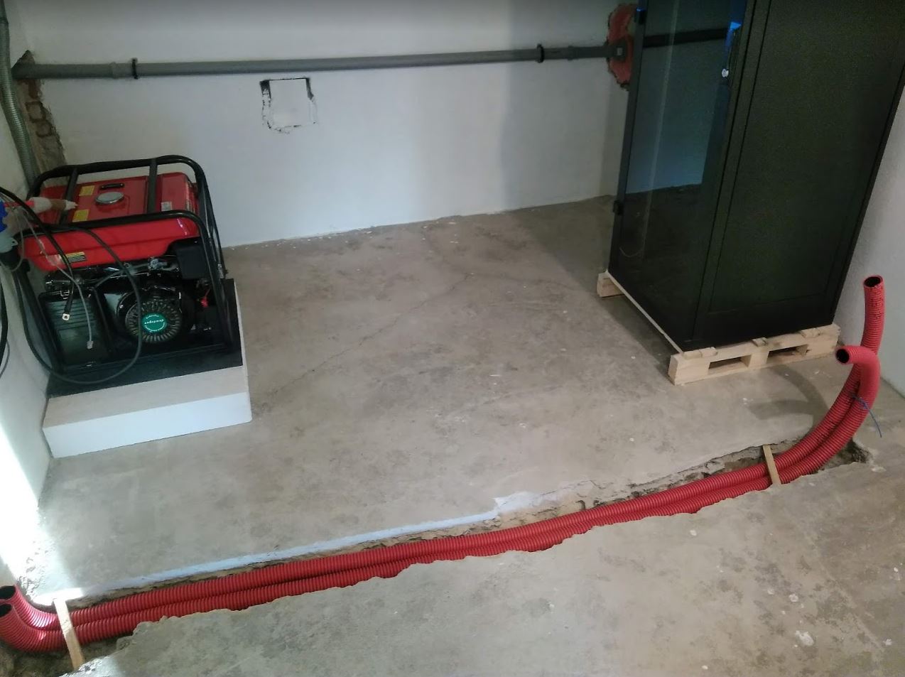

Foto z průběhu demolice podlahy. Na to řezání jsem se měl fakt vykašlat, sbíječkou to šlo jako po másle: Jelikož vzdálenost mezi baterkama a měničema bude několik metrů, objednal jsem k tomu kabel CYA 150mm2, lisovací oka a lisovací kleště. Doufám, že to bude stačit, jelikož kabel CYA 240mm2 byl jednak nechutně drahej a jednak ho žádnej eshop neměl na skladě.

nedal si stam tech husich krku malo? clovek nikdy nevi
- Reputace:962
Je to na 3 patra
Kecám - trubky jsou tam opravdu jen ty dvě, které jsou na fotce. Každá má 50mm (vnější průměr?) Tak snad tam nacpu ty AKU kabely, uzemnění i nějaké datové linky. Jestli to budu muset bourat ještě jednou, tak už jedině dynamitem.

Neriskoval bych souběh datové linky s tím silovým lanem.
Chtělo by to ještě jednu drážku pul metru vedle. Nebo na datové dát na strop ten žlab

pěkná díra v podlaze Youdo
, škoda , až to bude hotový tak nic z toho nebude vidět , jen Ty budeš vědět co to "nic" dalo práce . Takhle je to se vším - chceš-li něco pořádně a úhledně , musíš si to udělat sám
- brumlaj
- Příspěvky: 2462
Na ta data kopexku a když to budeš zalévat betonem tak tak aby beton byl i mezi těmi krky. Pokud by se teplo někde projevilo tak ať něco nehořlavého drží silové vodiče v bezpečné vzdálenosti.

Youdo,
Sleduji jak to mastíš a nechtěl jsem ti do toho moc kecat,ale nedá mě to
. Pro opravu rozmláceného betonu použij např.:
https://www.pci-cz.cz/de/produkty.html? ... de775eda13
Ušetříš si nervy. Doporučoval bych vylít cca 2 mm po okraj hrany a pak dolít epoxidovou stěrkou a budeš mít na pokoji na věky věků. Poku by byl zájem mohu naposílat linky odkazy na nehořlavé izolační desky .

Ale to já sem právě píšu, abyste mi do toho mohli kecat a radit. Bohužel, většinou použiju hrubou sílu ještě dříve, než mi stačíte napsat, jak by se to dalo udělat líp.
V tomto případě jsem už například žlábek zalil betonem, viz včerejší incident se zabetonovanou nohou. Ovšem ta epoxidová stěrka zní zajímavě...hmm, tím by se dalo trochu srovnat to neštěstí, které jsem tam vyrobil?

A to jako proč ?willcz píše:Neriskoval bych souběh datové linky s tím silovým lanem.
co je tohle zase za blabol ?
Daš stiněný a jeto.
- willcz
- Příspěvky: 590
- Reputace:106
podle mě to není tak jednoduché. Jedna věc je souběh datovky a silovky v běžném rozvodu ve zdi, kde teče 10A a frekvence je 50Hz a souběh s kabelem kde teče 100A a navíc na tom je nakmitaný bordel z toho meniče.
A jak by jste to stínění tedy zapojil? jeden konec, oba? kam připojit?
Je otázka co tam youda povede za data, CAN, RS232, atd.

RS485 proudova smycka

Sklep jsem si dělal z tímhle :
https://www.pci-cz.cz/cz/produkty.html? ... 7e09f3234d
Smíchá se to jemným křemičitým pískem a pak rozlít a rozetřít. Materiál je samonivelační a jde koupit i probarvený např. šedý.
Aplikace viz. video : https://www.youtube.com/watch?v=GGxQX55pW90 . Hustotu směsi si řešíš obsahem křemičitého písku viz. video.
Nebo použít samonivelační cementovou stěrku:
https://www.pci-cz.cz/cz/produkty.html? ... 5dda6d49b5
Hold je to boj realizovat projekt bez projektu
Mám s tím bohaté zkušenosti v mé laboratoři.
Pavel

Pavle,
tak jsem to zkouknul a na youtube mne to vcuclo do úplně neznámýho vesmíru stavební chemie, dilatačních pásek a důležitosti správného poměru "záměsové vody". Jsem ztracen
Počkám až to proschne a pak se rozhodnu co dál. Možná se na to zatím vykašlu až se bude suterén dělat celej, tak nechám opravit stěny i podlahy. Stejně je ta barabizna celá na spadnutí...
