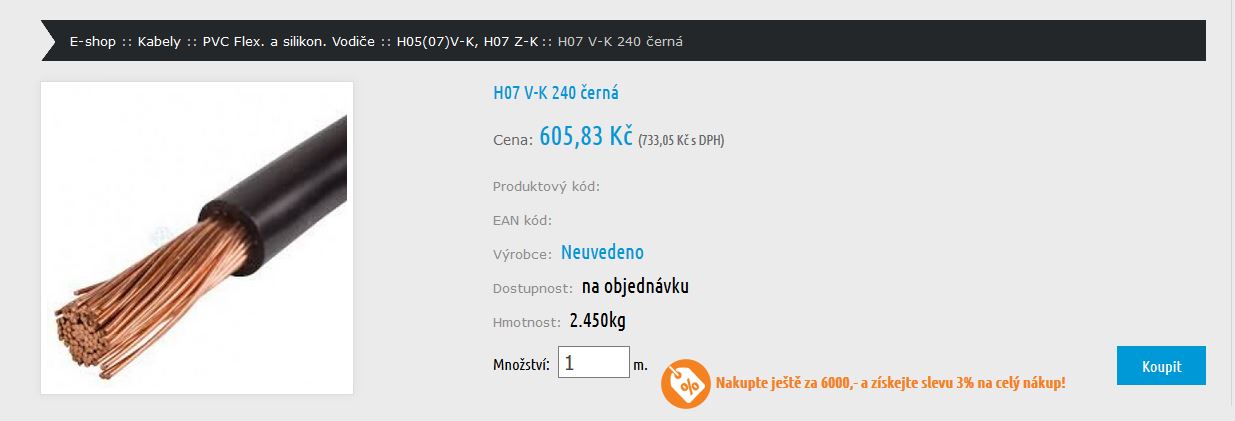

Óoooo! Je potřeba se podívat i do jinejch eshopů, než jen solárnickejch.
Objevil jsem CYA 240mm2, tím by to nevadilo, že to bude trošku delší káblík.... akorát nemají rudou barvu:

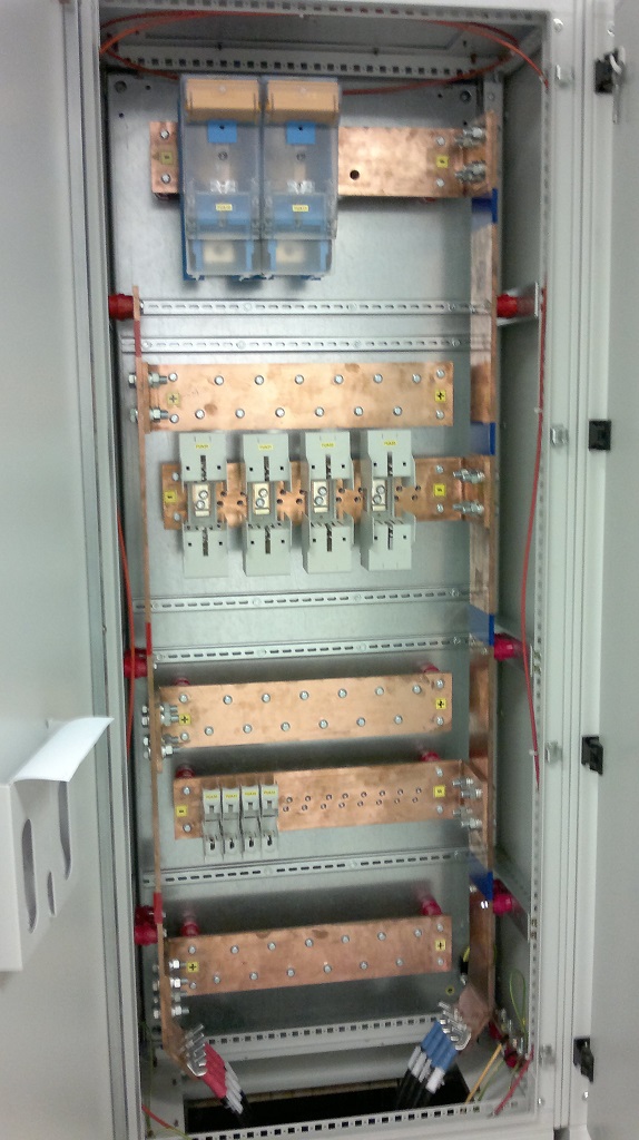

No a teď už jen vymyslet, jak v tom racku udělat co nejlépe pozitivní a negativní busbary. Líbily by se mi dva vertikální po stranách, na které bych vždycky okama přišrouboval kabely od každého bateriového modulu. Něco jako tady v pravo:
- dumi
- Příspěvky: 2035
- Reputace:157
taky sem neo takovyho vymyslel nakonec sem to vyresil kabelem a svorkovnici na DIN listu, preci jen by to muselo bejt od racku izolovany.
- Reputace:962
No právě nad tím dumám, jak nejlíp:
- má to 42U.
- jedno U jsou 3 díry, tedy 126 děr
- jeden box má 3U tedy 9 děr
- jednu dírku (třetinu U) nechám na chlazení, takže box vezme 10 děr
Vleze se tam tedy přesně 126/10 = 12 boxů a zůstane 6děr. Tedy 2U budou volná na nějakou svorkovnici. Takže asi koupím dvě záslepky o velikosti 1U a namontuju na ně nějakou izolovanou svorkovnici, do které zakončím vždy jeden stack o 6ti boxech. Těch propojů tam vlastně nakonec bude docela málo.
Nebo se na to vyprdnu, vytáhnu oko na kabelu a ty dva konce do něj rovnou přišroubuju jedním šroubem. No a pak to zamotám do izolačky...jako to dělám dycky

V telekomunikacích používáme pro jištění trochu větších proudů něco jako je v přiloženém obrázku. Je to dimenzované na 1500A na 48VDC
