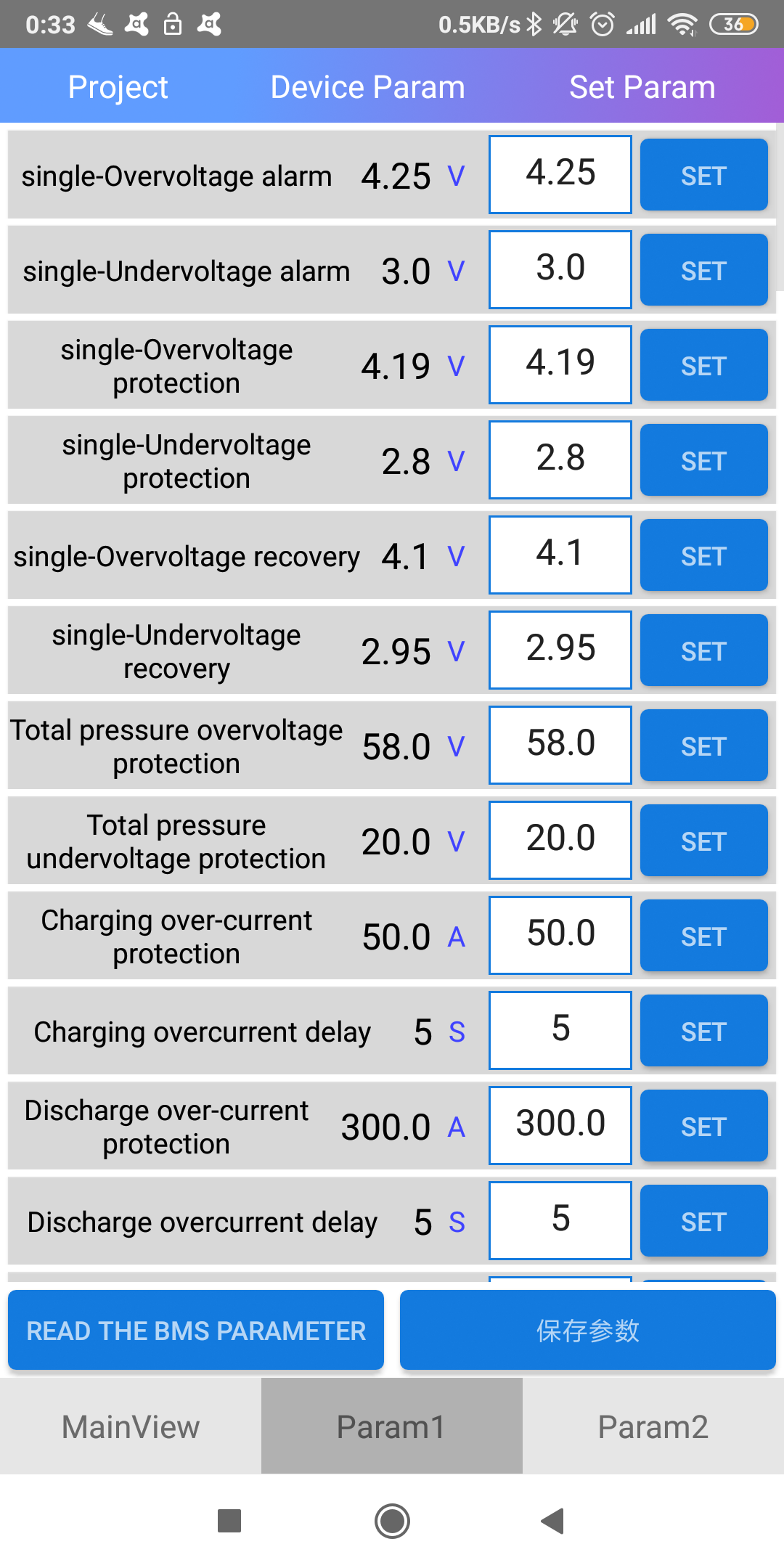

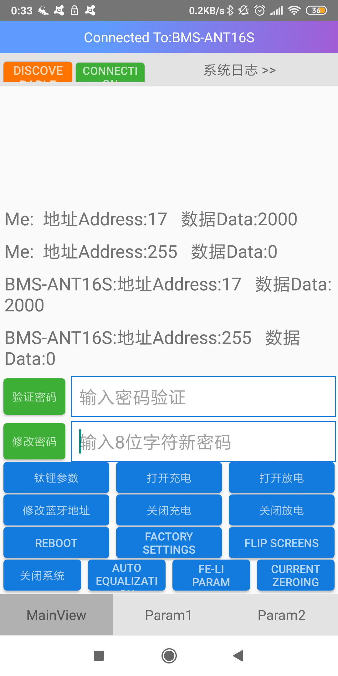

Prave, a na tu dalsi BMS mam app MY-BMS taky uplne mimo ;-(
Jak zprovoznim poslu okna, ale chce to cas

Tady nejaky okna!!! Prej by to melo umet ballance 200mA a nastavit se tam da snad vse mozne i nemozne

Hm je to podobna App ako mam na https://www.aliexpress.com/item/Smart-D ... ef3752bbdeNOPARasito píše:Tady nejaky okna!!! Prej by to melo umet ballance 200mA a nastavit se tam da snad vse mozne i nemozne

Re: Aktivní BMS/"přelévací pumpy"
Vypada stejne a nazev???
Sorry uz jsem dohledal, appka je stejna.
Pro Anglictinu musis mit taky preplej jazyk telefonu na Anglictinu??? Nebo mas jinou verzi App???
Mohl by jsi hodit do mejlu???

Nemusim nic prepinat,ten soft som poslal cinanovi pred rokom z tejto strankyNOPARasito píše:Vypada stejne a nazev???
https://electrotransport.ru/ussr/index. ... 4.0#topmsg
