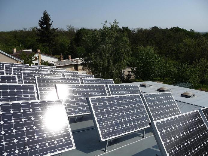

FV panel 125Wp od FitCraft production CZ , regulátor CX 20 , aku č. 4. 13,3V 80Ah LiFeYPO4 a měnič Manson 500W sínus
Tuto FV sestavu mám víceméně od roku 2007 na střeše rodinného domu v Brně .
Pořídil jsem ji kvůli otestování místních podmínek a abych "ušetřil" . Celkem dodnes panel vyrobil cca 640 kWh elektřiny.
Pohled zezadu Regulátor , aku , měnič , měřáky a ovládání Elekktronům zdar

125Wp na sledovači + 22x 180 Wp
Síťová FVE 22 x 180 Wp každý na jednoosém sledovači :
sklon 50° sklon 0° Elektronům zdar

Re: 125Wp na sledovači
mám to na rodinném domě už od roku 2008 . Celou konstrukci jsem splácal sám , a je to žárově pozinkovyný .
Prvotní účel byla ochrana střechy při vychřici , ale trochu to má vliv i na výkon oproti pevné instalaci .
Jen furt nejem stavu dodělat automatické ovládání (už mám rozpracovanou 4. verzi)

zajima me ukotveni mas to zkrz do strechy nebojis se zatekani ??
- Příspěvky: 2786
- Reputace: 427
Je to skrz , 4x M12 šroub . zatékání si hlídám ale doposud nic , pod nohama jsou na míru dělaný gumový těsnící podložky .
