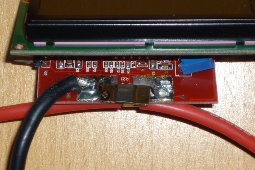

Tak jsem zase udělal malý upgrade.
Měnič 2500W sinus, jistič a hodiny:-) snad budou s tim měničem fungovat dobře.
Bohužel to neustál watt metr na modely, který jsem měl zapojený na výstupu z baterií, tedy měřil na 12V aktuální spotřebu. KDyž jsem ale vrtal díry pro rozvaděč a ještě odsával prach, tak se nějak odpájel kablík z měřáku, viz foto. Možná do toho jela i lednička, touž netuším. Každopádně na měřáku byla špička 1200W což je cca 100A. M2řák je do 130A, ale přívodní dráty bývaly horké, takže pozor kdo používáte taky tuto mašinku:
http://www.eshop-rychle.cz/fotky6140/fo ... tmeter.jpg

Zatím jsem spokojený. Jen jsem zjistil že už mi nestačí panely dobíjet baterky, protože jsem hodně zvýšil spotřebu, takže bude zase nějaký upgrade.-)
Teď k měniči:
- Měl jsem ho položenej na zemi a přišlo mě že hodně hřeje, teď jak je na zdi ventilátory nahoru tak už je studenej, hezky se samovolně chladí. Ventilátory mají plynulou regulaci otáček dle zátěže, takže málo kdy hučí.
- Zdá se že z něj leze opravdu SIN protože už žádný spotřebič neprotestuje a ani telka nevrčí.
- Bohužel pouští nějaké rušení do DC, jelikož ten watt metr TURNIGY teď ukazuje nějaký nesmysly a když měnič vypnu tak jee to v pohodě. Zkoušel jsem dát na vstup watt metru kondík, ale nic, tak nevím co s tím.
- Odběr naprázdno je 25W s tím že to mám na 12V
Teď k měniči:

parádní upgrade
... podle fotky vypadá Váš měnič jako menší brácha mého měniče
, a to sevším všudy ... .
Rušení .... ti čínští "umělci" namačkali DC dráty mezi trafa čímž se v těch drátech silně indukuje rušení , dal jsem si tu práci a rozebral DC dráty od kabelových ok abych je mohl natahat co nejdále od traf ... docela to pomohlo : https://forum.mypower.cz/viewtopic.php?f ... 4%9B#p6048 .
V mém případě Turnigy + měnič v pohodě , pravda dlouho spolu nejeli (pár hodin) , jen při měření volnoběžné spotřeby
a při testu účinnosti .
Ten Wattmetr je sice do 130A , ale špičkově
. Dlohodobě snese cca 25A zakrytý nebo cca 40A bez krytu .
Orig. dráty jsou docela slabé - 12AWG = 2,5mm2
jeden jsem si vybavil dráty 10AWG = 4mm2 , i ty se při 100A
pěkně hřejí

to abrams:
na odrušení měniče se chystám. Snad to pomůže.
Turnigy s tím měničem běží, ale běda jak připojim resetovací tlačítko které má cca 20cm drátku, to mi to začne ukazovat nesmysly. Takže prostě nyní funguju ale neresetuju watt metr.
