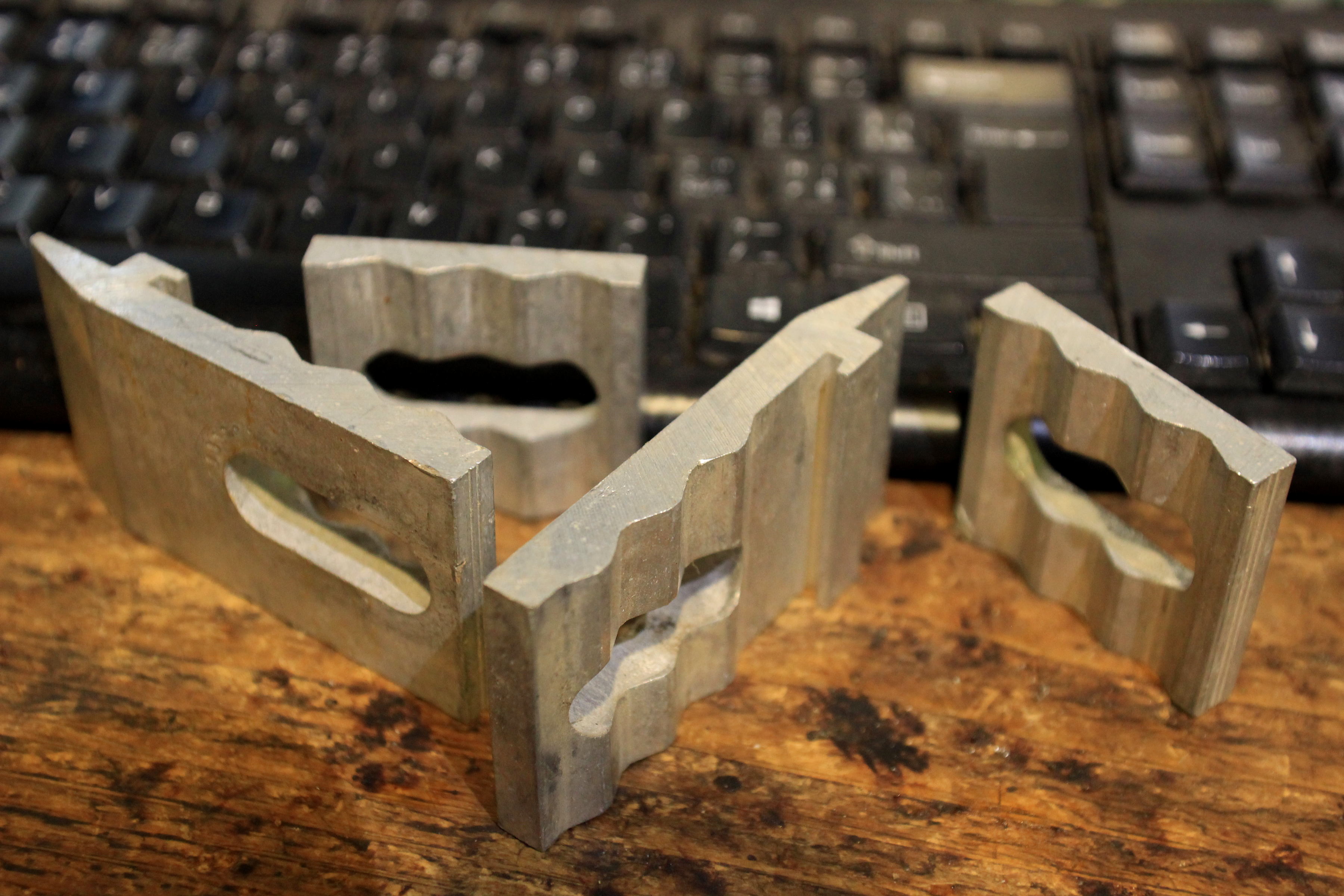

Viete mi niekto poradiť, kde by som zohnal takéto Al úchyty na profil 40x40 / 22.5/11 / 13/ 16 mm?

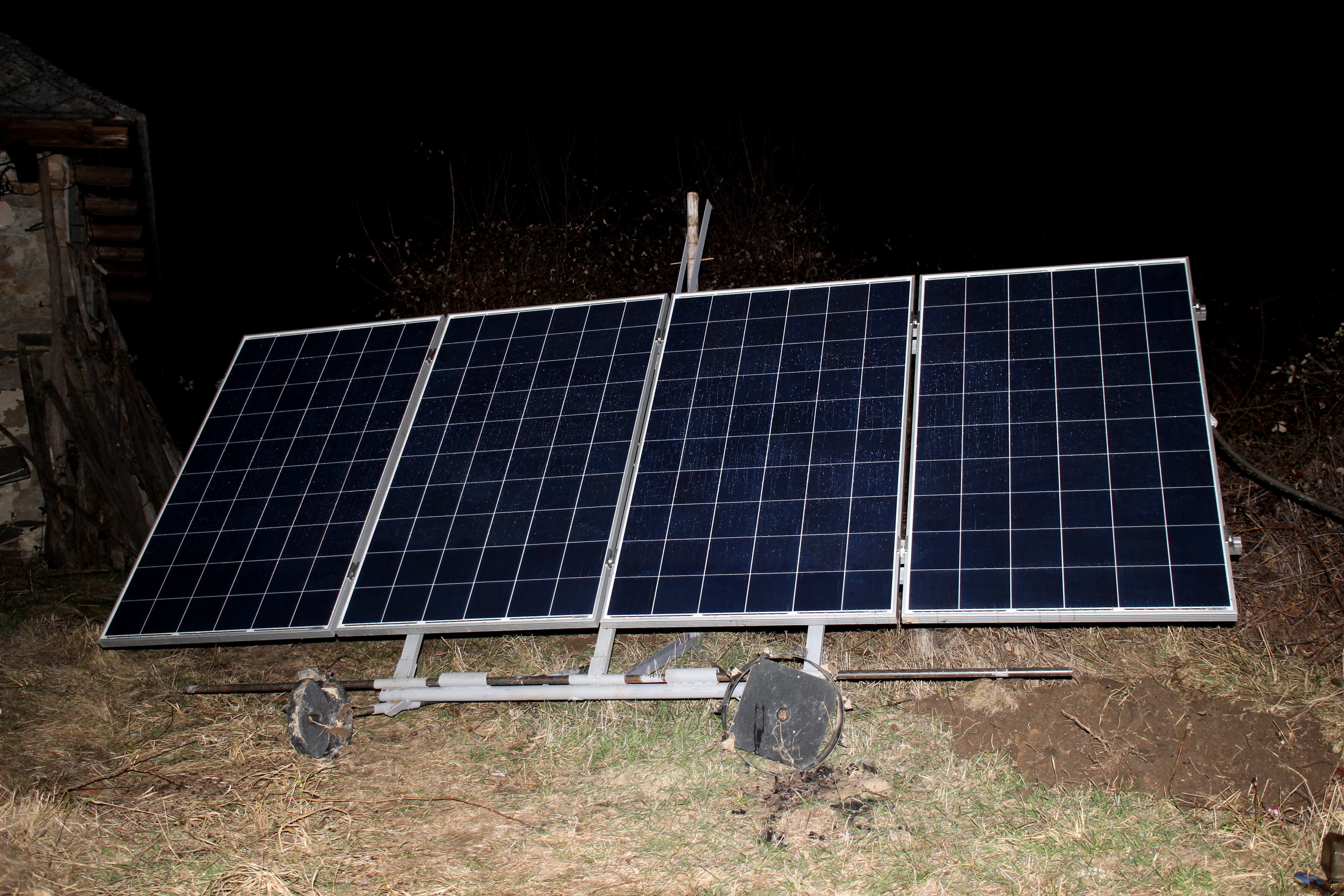

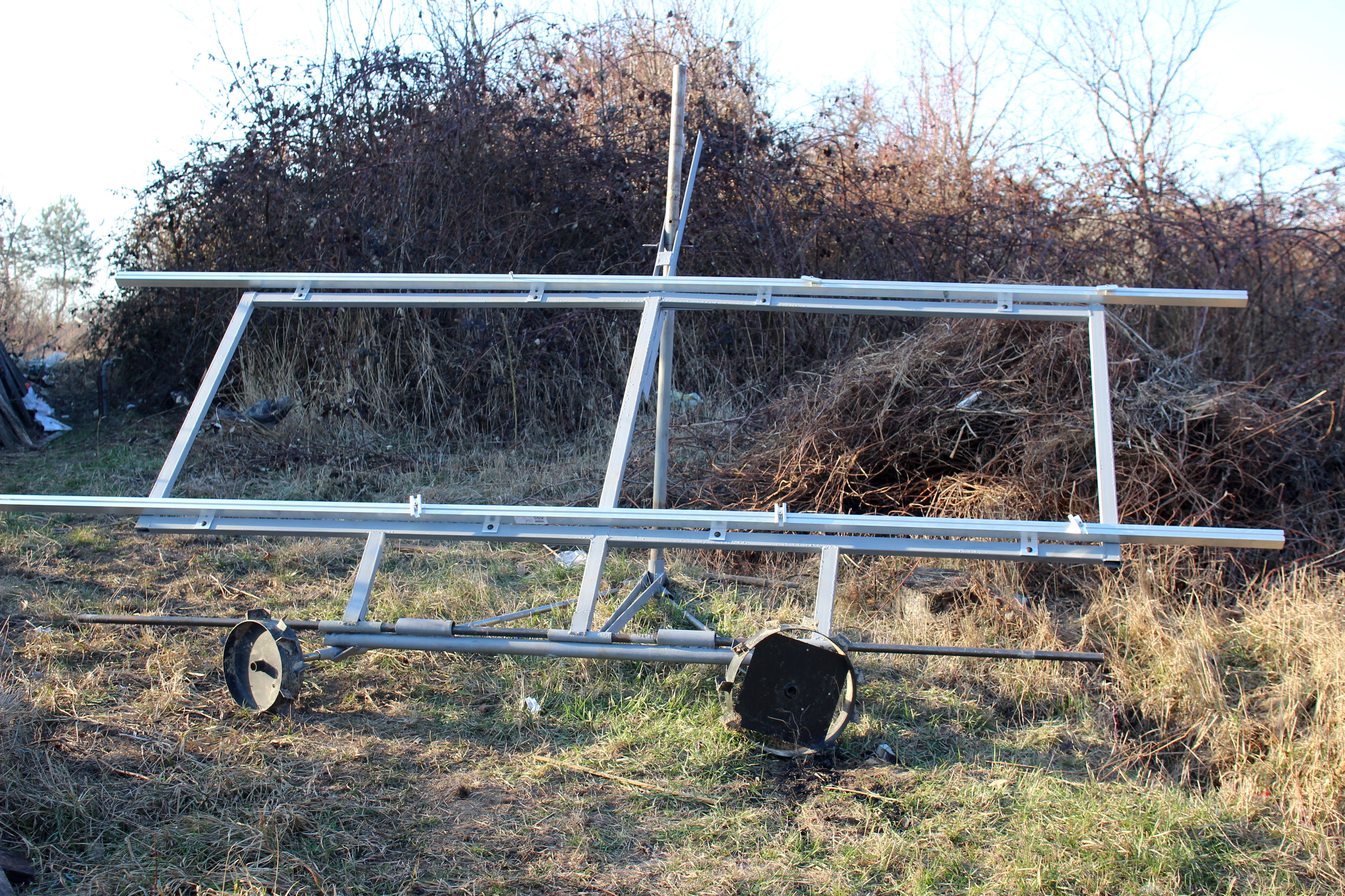

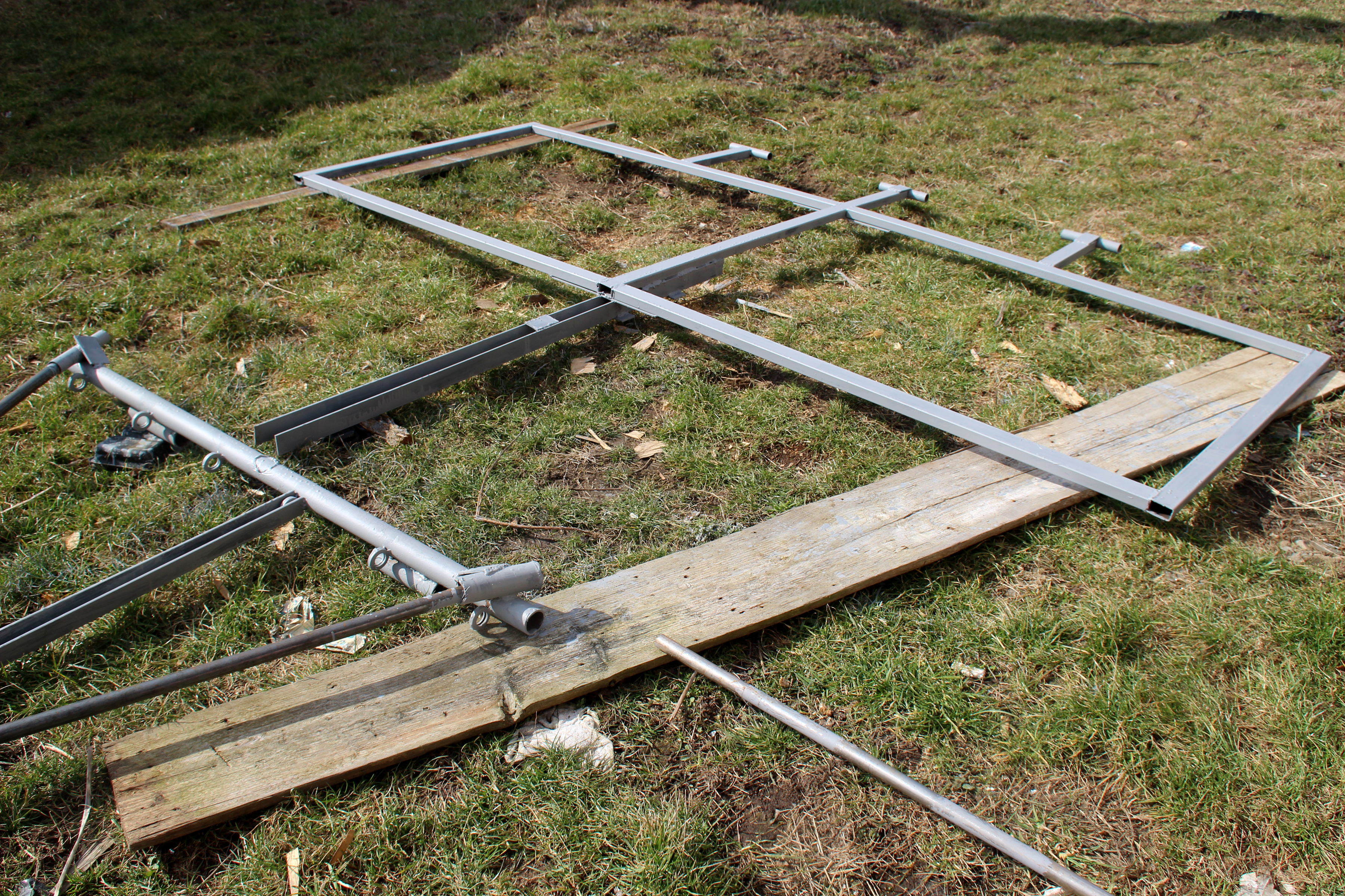

Konečne som dnes dorobil tracker. Ked to dnes v noci neodletí, tak do bude OK.
