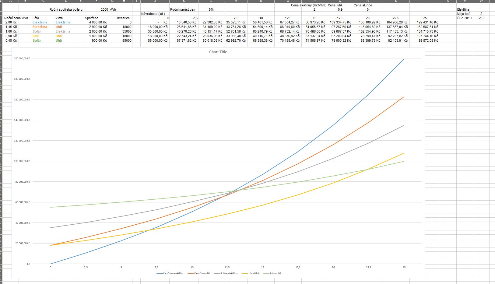

Ještě jsem si zkoušel načmárat nějaký výpočty, který jsem měl rozdělaný k bojleru.
Investice do ohřevu uhlím znamená jiný bojler, nějaký čerpadlo, trubky. Investice do solárního ohřevu v tomto případě počítám 15 za jetý panely, 10 za Oplockého a 10 nějakou kabeláž, úchyty ( většina svépomocí ) atd. Ale jsou jen takový odhadnutý nástřely.

Mate tam zapocitanou praci ?Respektive uhli se samo nedoveze k a z kotle,revize,udrzba a tak....

oplocky stoji 10 jako hotovka. Zkuste kontaktovat pana Oplockeho primo jestli vam neda podklady k vlastni vyrobe (me je dal) a v materialu to vychazi na 2500kc i s postovnym a profesionalne vyrobenou deskou.
