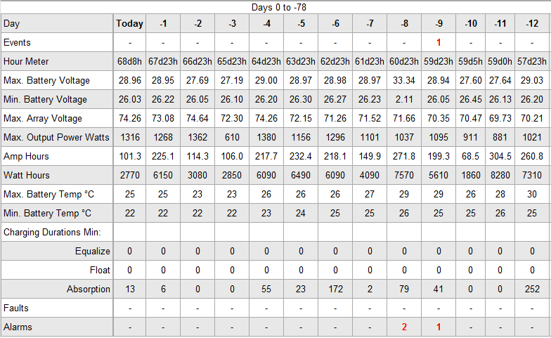

1840Wp to už jde
, co to přesně znamená ? východ / západ orientace nebo jak ?
koukám na log z tristaru, mám teď krátce něco podobného jen 6*230Wp a zatím maximální výroba nic moc, no posledních 14dní nebylo 2x zrovna hezky, tak snad nás ty pořádně slunečné dny ještě letos čekají.
Dle mých zkušeností za slunného počasí vyrobí 2 panely 230Wp na TriStar MPPT za den 3,6kWh. Tudíš v ideální případě byste mohl čekat i 14.4kWh
přikládám svůj kousek logu za posledních pár škaredých dní, pro porovnání - 1380Wp.
P.S. day -10 a -9 jsou dohromady jeden den protože byl reset
P.S.S. Kvůli čemu nemáte zapnuté na tristaru logování max. výkonu ? taková zajímavá věc, hodně napoví o stavu systému.
A baterky taky bez teplot jak koukám, ještě by mě zajímala druh a kapacita baterií v systému ?
