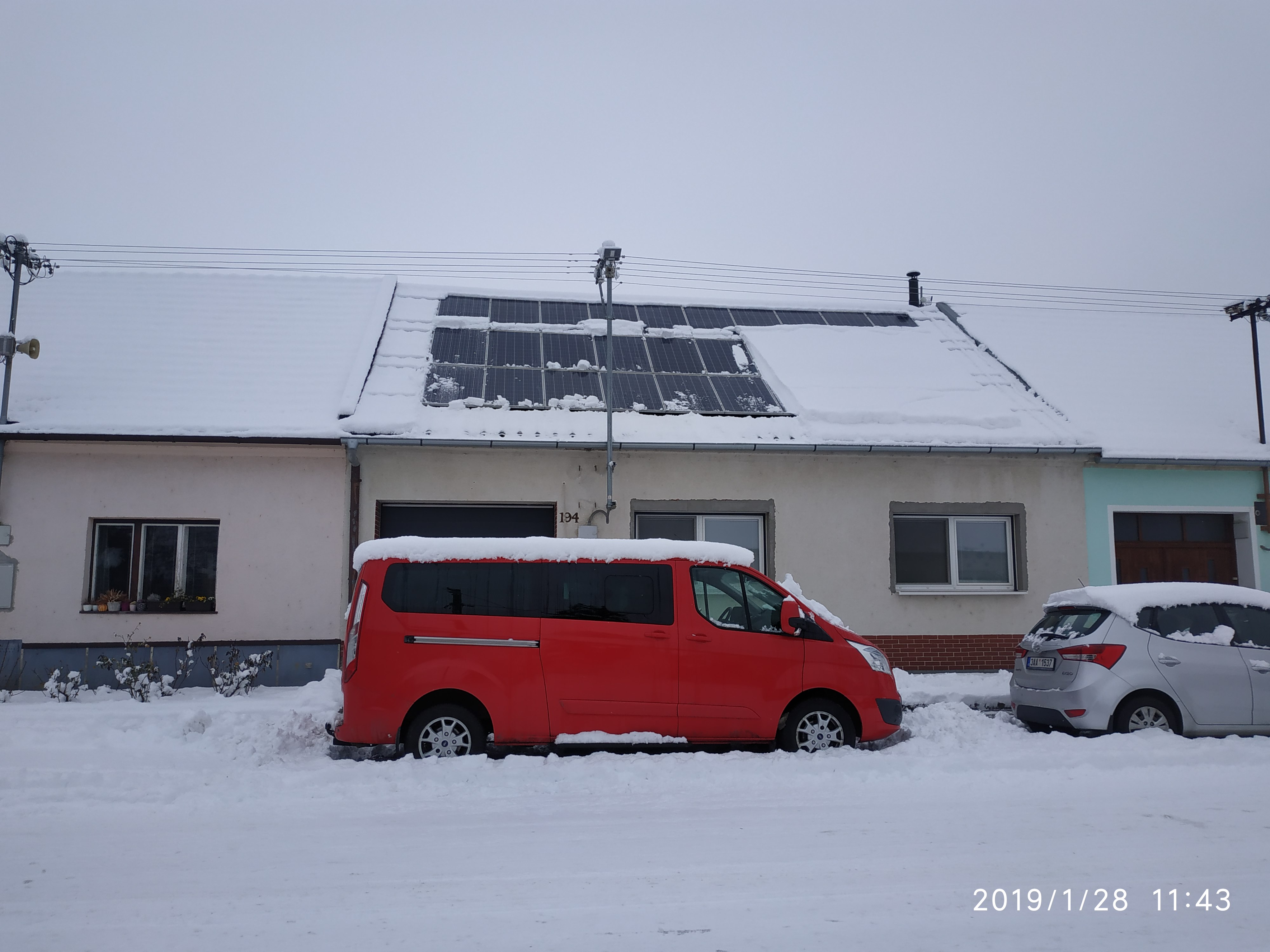

To lávku ne, ale namontovat pod spodni radu panelu vyduchy z rekuperace (pod kazdy cca 50mm, hlavni rozvod v 200mm) a to prat v zime pod panely aby rychleji odtal snih a sjel. Letos co napadlo 15cm, po dokončení sněžení do 2 hod sjelo.(zapadni stranu jsem musel ruco ometat)
To byla zucha. Jeste ze mam pred barakem predzahradku cca 2m jinak by to kolemjdouci zavalilo.
Ps.: Po ucesani zbyl na predzahradce 0,5m val ;-)

diablo007 píše:
...nepřemýšlel někdo na hřeben namontovat pochozí lávku popřípadě se zábradlím ...
Přemýšlel... na délku 6000mm
13x https://www.stresni-krytiny-levne.cz/cz ... slapu.html
13x https://www.stresni-krytiny-levne.cz/cz ... lavky.html
2x https://www.stresni-krytiny-levne.cz/cz ... 000mm.html
Teď ještě zábradlí... Napadá někoho něco levnějšího?

Pokud jsi schopný si něco udělat sám tak by šlo udělat místo těch dvou konzol rovnou trojúhelník s úhlem na tvoji střechu a ta lávka vypadá opravdu protiskluzové tak ty 3t za 6m není až tak hrozná investice

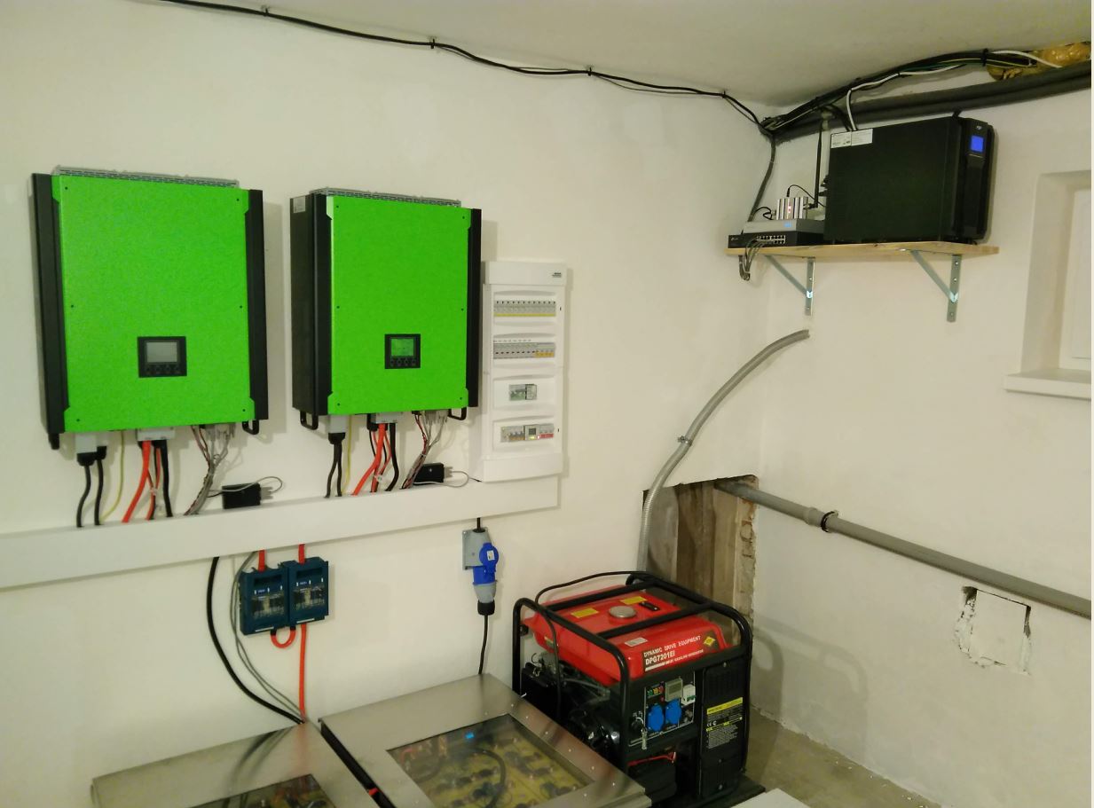

pro UPSku a pár dalších krámů jsem vyrobil poličku, na kterou jsem ji přesunul. Kdybych nebyl osel, tak jsem UPSku i vše další rovnou koupil v rackmount provedení a bylo by to mnohem učesanější. Bohužel, rackmount UPS jsou výrazně dražší, než tower, takže proto jsem tenkrát pořídil rackmount UPS.
A zde, v pravém horním kvadrantu, je ona superkvalitní designová polička, na kterou jsem přemístil UPS spolu s dalšími drobnostmi:
Zatím to drží, ale zcela barvitě si dovedu představit, že hmoždinky jednou povolí, UPSka spadne přímo na generátor, prorazí nádrž, a 20L benzínu dokoná dílo zkázy... :shock:

NOPARasito píše:
Už sa to tu riešilo, sú na to vymyslené jednoduché prostriedky, lepšie ako kdejaké ometanie a horolezecké avantúry :
https://www.youtube.com/watch?v=rDoCNZSdhNc

No to je hezké na bungalovu ale ne na 2p barak

TO mas v tom generatoru porad palivo? Jak resis jeho starnuti? Nebo lejes vervu 100?

Myslím, že lepšie ako vo výške loziť po lávke s ometákom v ruke, bez istenia.

Já navrhoval i z jištěním kolem lávky může být kolejnice kde bude kotva pro lano

diablo007 píše:
Ide aj to, treba viac zručnosti.
https://www.youtube.com/watch?v=VHwEXu194m4
Jasně, mám 20L v nádrži a 20L v dalším kanystru. Každej měsíc generátor zkouším a nechávám ho půl hoďky běžet. Pak vypnu přívod paliva, aby se vyjely zbytky z karburátoru. Po zdechnutí ještě ručně potočím klikovou hřídel do polohy kde má nejmenší odpor.
Benzín jsem dal obyčejnej natural (od Benziny) a vše už funguje rok. Podle budíku na nádrži jsem zatím vyjel tak 5L, takže až bude nádrž poloprázdná, doplním zase novým benzínem. Pokud jde o ten druhý kanystr tak z toho občas krmím motorovou pilu nebo si odleju pár deci, když potřebuju něco vyčistit v dílně. I tak ale bude trvat aspoň 2 roky, než ten zásobní kanystr vyjedu. Pak mám ještě 3tí kanystr, ten je prázdnej abych si vždycky mohl dovýzt čerstvej benzín.
Možná příště zkusím tu Vervu, jestli doporučuješ...

Já mám na sundávání něco podobného. Bohužel, musím potvrdit, že výška baráku v kombinaci s úhlem střechy způsobují, že člověk potřebuje cca 15m teleskopickou tyč, aby se dostal až nahoru. A taková tyč se vždycky strašně prohýbá, což je ostatně vidět i na tom videu výše. Já mám 10m hliníkový teleskop takže se dostanu jen na nejspodnější řadu panelů. Pak už musím přistavit žebřík. Posunovat ho nemusím, z jednoho místa obsáhnu celý čtverec 18ks panelů.
Jinak na tom videu výše je také vidět, že tímto způsobem lze sundat sníh z té garáže s patrem, ale z hlavní budovy toho baráku už by to nešlo - je tak vysoký a má takový úhel střechy, že by ta tyč musela mít snad 30metrů, což prostě vyrobit ani pořádně nejde.
Já osobně si z toho aktuálního provozu vzal to ponaučení, že na střechu dávat panely opravdu jen tam, kde to slunce spolehlivě rozpustí. I tak se ale může stát, že jeden den nasněží 10cm a pak bude 3 dny zataženo, takže sníh nesleze a zároveň nebudou panely mít šanci vyrábět ani z difůzního světla (ze kterého se u mne jinak dá vyrobit docela dost). Pozemní instalace může mít ostřejší úhel a omete se snadno, takže i ta výroba z difuzního světla bude lepší. U stavby dalšího baráku na to určitě budu pamatovat. :yes:

no, doporuceni, spis je to zvyklost od aut, kdyz nechavame s klukama auta zazimovany, lejeme do nadrze vervu 100, neni v tom tolik biosracek a naky aditiva, trvanlivost obyc benzinu je asi 6 nebo 9 mesicu, pak v tom nejak degraduje ta kukurice a zacne to zalepovat veci. Uz sem videl spousty zalepenejch palivovejch cerpadel a karburatoru u sekacek, ale jestli vsechno vyjizdis tak je to asi v pohode. nekdo to necha v karburatoru a pak se divi....

Vyjíždím, navíc v suterénu je pořád teplota okolo 15°C, takže celkem příjemné prostředí. Tak až teď budu doplňovat, šoupnu tam preventivně tu Vervu také :)

A já letos namontoval cca 0.5m pod panely protisněhový zábrany... Stejně je nějakej sníh přeskočil, ale už to nejsou takový laviny, jako bez těch protisněháků. Mám sanodělný pozink háky a v nich dvě 1/2" pozink trubky nad sebou. Každej holt řeší jinej problém.
