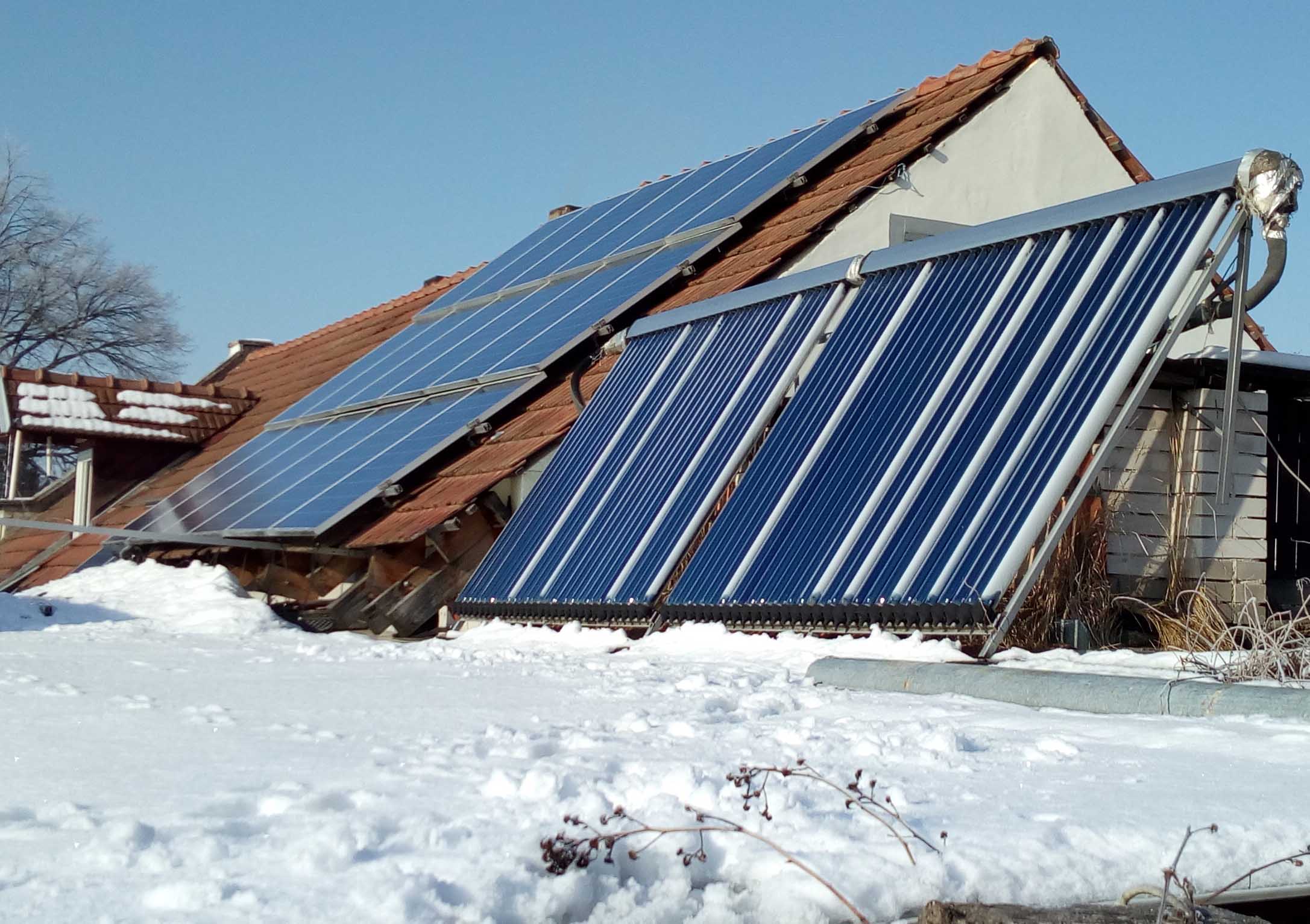

Re: Fotovoltaika alebo fototermika na ohrev vody.
No foto je vidět nevýhoda heatpipe.
Izolují tak dobře, že námraza na nich neodmrzne a dávají pak nižší výkon. A na první pohled poznám, jestli není někde porušené vakuum - bez vakua je horší izolace a námraza dřív roztaje. Už jsem takto 3 trubice měnil. Proto kromě ometání fotovoltaických panelů obcházím i trubice a otáčím je o 180 stupňů, spodní stranou bez námrazy nahoru. Otáčím jenom ty, které jdou volně, protože můžou být dole přimrzlé a dole je taky zatavení skleněných "termosek", které by mohlo prasknout. Všechno je přístupné zezadu z terasy, v popředí je zasněžený nepochozí polykarbonát. A uvnitř běhá normální voda. Když teplota nahoře klesne pod 2 stupně a hrozí zamrznutí, sepne se na chvíli čerpadlo a prohřeje systém na 4 stupně. Jedná se o nějaké tepelné ztráty, ale protože je vše venku dobře izolované, nebudou ztráty význačné.
