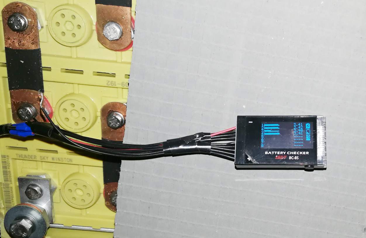

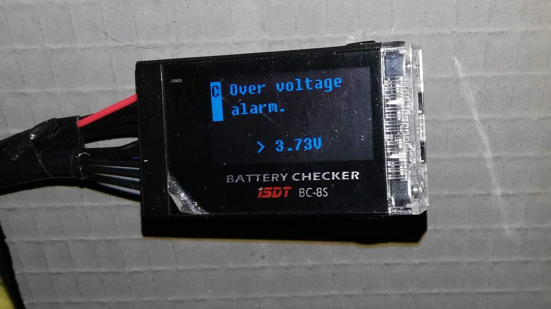

Dorazil reklamovaný BATTERY CHECKER BC-8S. Tedy doplňuji měření. Zařízení má také pár vlastností k diskusi, které dle mého názoru omezují použitelnost v našem případě.
1. Podsvícení displeje svítí trvale. Chyba to není, v nastavení je možnost úpravy intenzity svícení, nikoliv doby, svítí to trvale. Myslím, že to je dost zásadní problém v případě provozu 24/7. 2. Spotřeba je při normálním provozu 26 mA, což mi přijde docela dost- asi daň za osvětlení. Při hlášení závady ale dokonce 113 mA. 3. Měření probíhá na 2 desetinná místa. Asi to nevadí, přesnost na 3 je stejně dost spekulativní.
4. Nastavení minima napětí článku jde u LiFe minimálně na 2,5V. Sice ještě menší napětí by bylo určitě špatně pro článek, ale omezení na 2,5V mi přijde dost vysoko.
5. Maximum u LiFe je na 3,73V. Opět, provozní hranice určitě správná, pokud by mělo být zařízení použito na hlášení závady, pak si myslím, že by to mělo být o něco více. Zbytek konstrukce jsem již popisoval. Z mého subjektivního pohledu - relativně vysoký odběr trvale svítícího displeje, hlášení závady při přepětí i podpětí u LiFe, ale relativně malý rozsah MIN-MAX, výstup by se musel nějak dodělat. Pro mě ani tohle zařízení není vhodná alternativa k CellLog 8S.

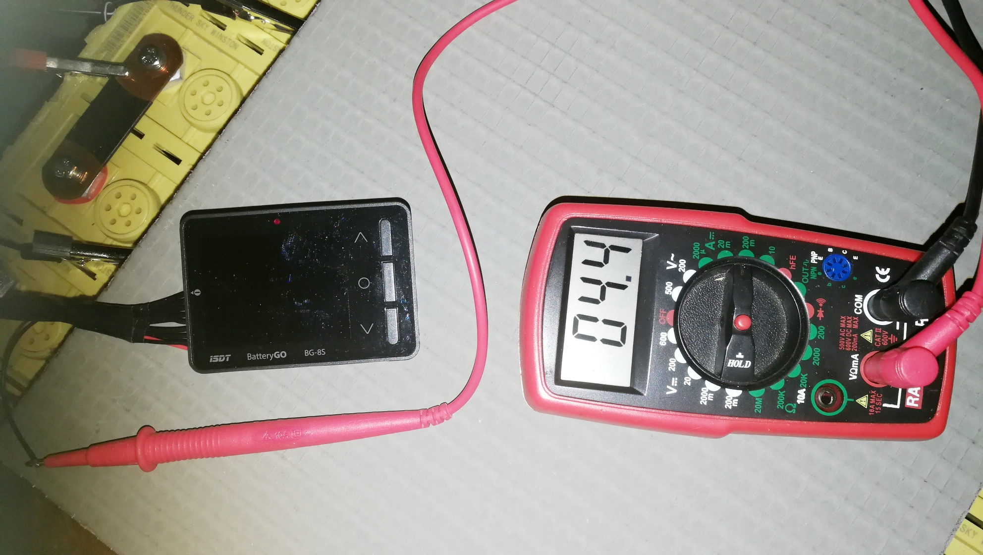

Tak dámy a pánové !
aby bylo testování kompletní, právě dorazilo CHARGERY BS12. Zařízení funguje a dělá to, co má... asi.
1. Osvětlení jde nastavit od 1 minuty. 2. Spotřeba v klidu je 18,7 mA (tedy cca 0,5W), pro srovnání, CellLog 8S má 13,3mA. 3. Spotřeba s rozsvíceným displejem je 41 mA (1,2W). 4. Spotřeba při hlášení závady (tedy + LED a + sirény) jsem nenaměřil, jedná se o přerušovaný signál... Sirénka je tam 2x a novější, větší, prý 100 dB.
Hlídá to POD-pětí i PŘE-pětí jednotlivých článků, neumí to celkovou sadu, ani rozdíl mezi články. Aktuálně dodaný firmware je V2.5, ale nepřišel jsem na nějaký zásadní rozdíl. Nemá to žádnou formu logování, ale ten výstup na LED, sirénku i otevřený kolektor ANO. Zajímavostí může být, že spotřeba zařízení je tažena z článku č.3. Všechny ostatní mají spotřebu při měření 0,3 mA. Třetí článek má zbytek 18,2 mA. Osvětlení se vypne do nuly - CellLog ma trvale mírné podsvícení. A i když je BS12 osvětlení vypnuté, má o něco větší spotřebu. Ale v tomto rozsahu mA to asi moc zásadní není. Opět se jedná o zařízení určené pro drony - typicky to měří 2x6 článků. A to jak nezávislé, tak sériové nebo paralelní. Tedy v mém případě 8S článků to bude mírně nevyužité... Faktem je, že zařízení je v podstatě plošný spoj ve smrštitelné folii. Z plošňáku je zřejmé, že zařízení je koncipováno do instalace v nějaké krabičce, má to i montážní otvory. Takto je to funkční, nicméně dost náchylné. Což potvrdila dodávka České Pošty - jedno BS12 dorazilo s rozbitým displejem. Tak uvidíme, jak dopadne reklamace do Číny.
V souhrnu = aktuální cena je 22,03EUR, tedy skoro stejný jako CellLog 8M, bez logování. Takže cca totéž, no.

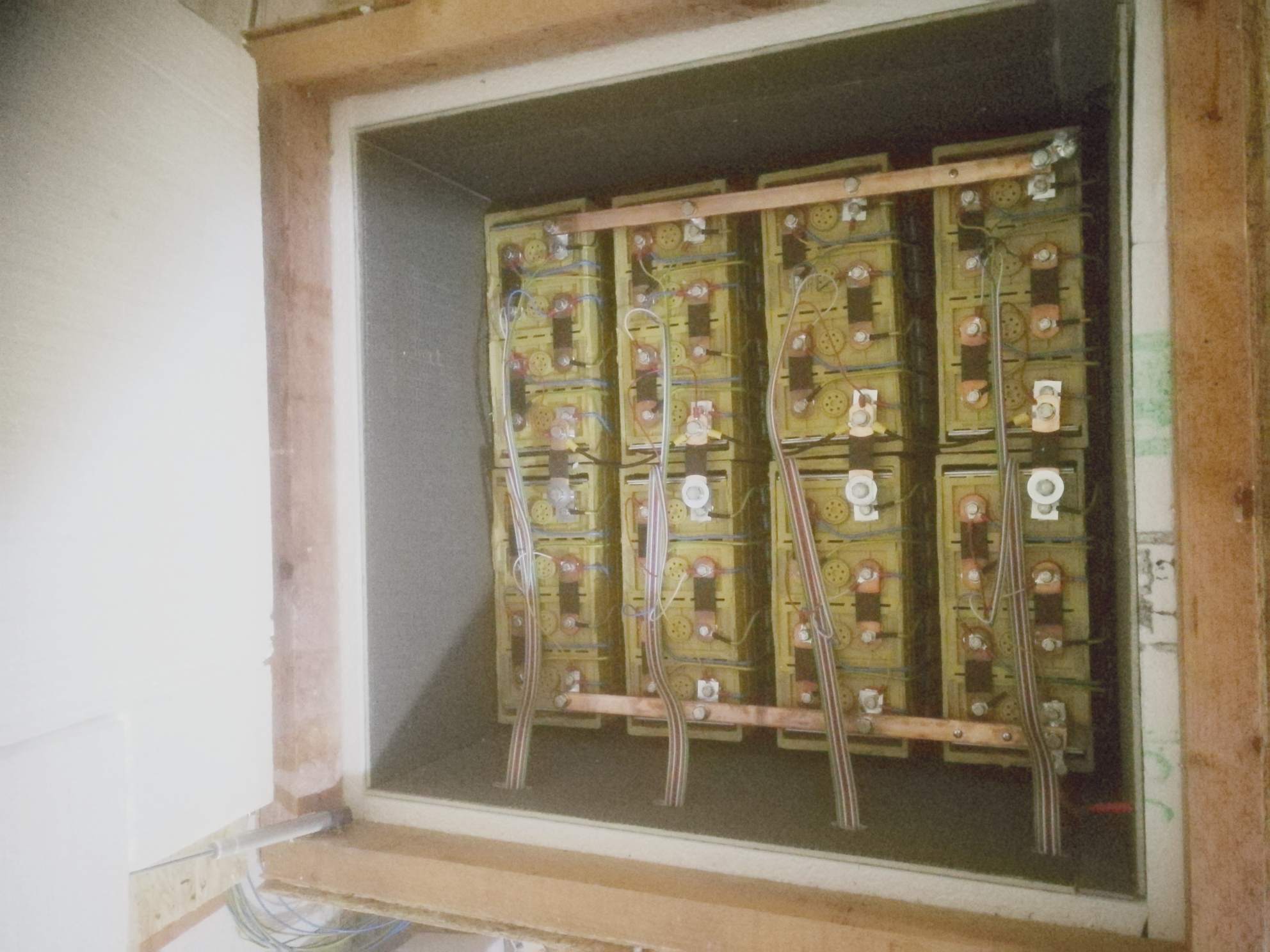

Tak takhle vypadá výsledek. Na BS12 nastaveno minimální a maximální napětí článku, Nic jiného CHARGERY BS12 měřit/hlásit neumí, každý jeden článek z bloku baterií 8S4P je monitorován. Hlášení závady je vyvedeno na 4 vstupy Jablotron GD-06, kde je nastaveno reagovat na impuls delší 100 ms varovnou SMS a prozvoněním. To mám ověřeno, že funguje. Je tam i rezerva, minimální nastavitelný impuls je 50 ms. Monitoring samozřejmě po nastavené době zhasne

Monitoring měří dvě samostatné sady, nicméně hlášení má pouze jedno. Horní řada 4S počet článků, 14,4 jejich celkové napětí. Spodní řada nastavení min. napětí článku (to jsem už zvýšil...), prodleva v měření a doba hlášení chyby. Článek s nejnižším napětím červeně. Výsledek jsem kontroloval přes CELLMETER 8, více méně se to potkává na tom druhém desetinném místě +-1 až 2 digity. Doba svícení je nastavitelná od 1 minuty do trvale.
