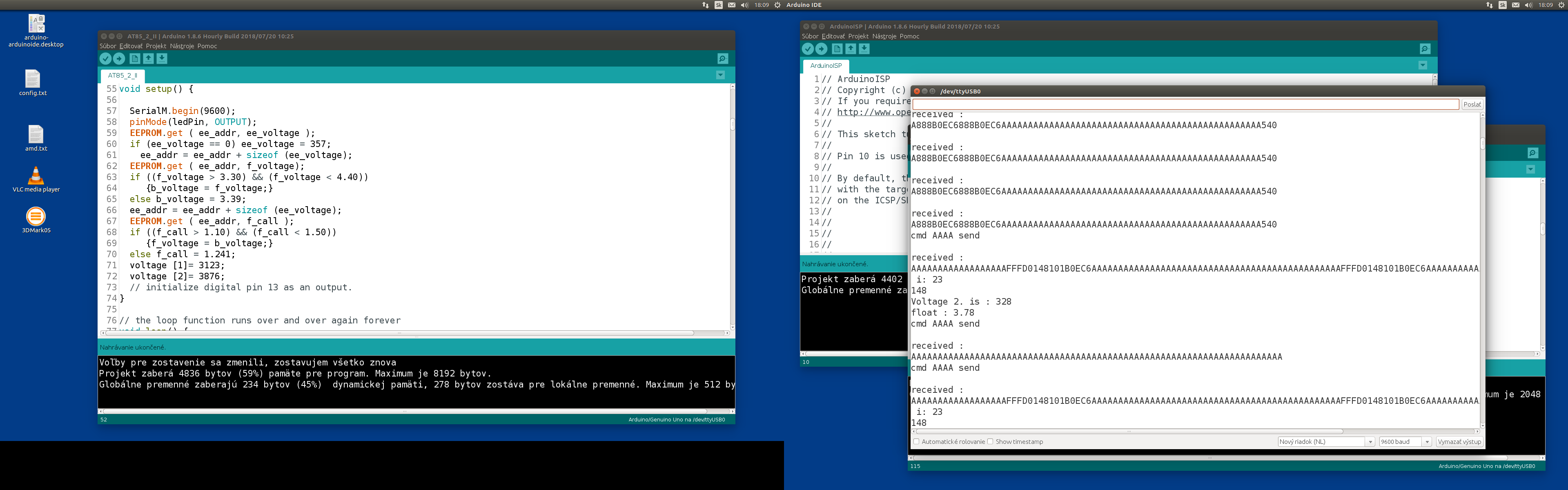

Takže kommand 8888 úspešne odskúšaný. Robil som to tak, že som najprv otestoval,
či je v poriadku komunikácia so všetkými modulmi a potom poslal kommand na nastavenie
balančného napatia pre všetky.

Ty specifický adresy do attiny nahráváš při programování?
- Příspěvky: 5451
- Reputace: 287
Re: ATtiny85 + Uno komunikácia
Hej adresy su napevno pri prvom napaleni.
Len sa to strašne zle debuguje.
1. napaliť do Una Arduino as ISP
2. vybrať 0. AT85 a dať ho do shieldu
3. preklikať sa na obrazovke k oknu AT85_0
4. vybrať z menu dosku AT85
5. vybrať USB port
6. napaliť program
7. vybrať 0. AT85
8. dať tam 1. AT85
a. do Una napaliť riadiaci program
b. všetko znova pozapajať do kruhu
c. pripojiť napatie na všetky AT85
d. pripojiť napatie na UNO
e. spustit' seriovú konzolu
Vyskytla sa chyba a všetko odznova.
Nexistuje nejaký lepší sposob, ako to robiť a niečo na degugovanie priamo z AT85 ?
Nejako mi to nekomunikuje v smere UNO ==> do 0. AT85.
Pošlem príkaz na nastavenie bal. napatia za tým bal. napatie a ono to zahodí.
Ale keď dám vypísať buffer s natvrdo nastavenými napatiami, tak aj z 0. aj z 1. AT85
príde všetko OK.
Tak neviem či je to HW alebo SW problém.

Existuje, pro attiny je to debug-wire, prgramátor/dabudgger AVR-ICE, AVR Dragon, https://awtfy.com/2010/02/21/modify-an- ... debugwire/
ale za hromadu peněz. navíc to nefunguje s arduino ide, ale s atmel studiem, a s tím si teda nerozumím... Já komunikaci testuju tak, že mám připojenej k PC převodník USB/uart, a ten zapojím na optočleny balanceru. K tomu používám CuteCom terminál, a arduino používám jenom na to proǵramování attiny. Až bude hotovej program do attiny, budu řešit ten druhej konec... Ostatně když bude popsanej protokol, může si to kdokoliv přiohnout k obrazu svýmu...

Ja mám HW problém, nemožem cez TX Una a RX ATtiny85 dostať do ATtinny správnu
postupnosť znakov. Už na 3. znaku je tam skomolenina povodnej správy odoslanej z Una.
- Příspěvky: 5451
- Reputace: 287
Tak konečne to funguje oboma smermi, problém bol odpor na prvom optočlene.
Najprv vráti Attiny85 hodnoty:
FFFD = adresa Attiny,
0148 = hodnota z nap. pinu HEX
0C33 = balančné napatie HEX = 3123 DEC mV
0F24 = kalibračné napatie HEX = 3876 DEC v mV
Po odoslaní príkazu 888A 101B sa nastaví
balančné napatie na 101B HEX čo je 4123 DEC
a ďalším prikazom sa nakalibruje hodnota f_call v Attiny, tým, že sa odošle aktuálne
namerané napatie článku 888B 0EC6 HEX,
čo je 3782 DEC v mV, hodnoty sa zapíšu do EEPROM.
Program v ATtiny má 4836 B a premenné majú 234 B.
Ešte je tam meranie teploty, ale neviem to správne prepočítať a nič som k tomu
zatiaľ na nete nenašiel.
