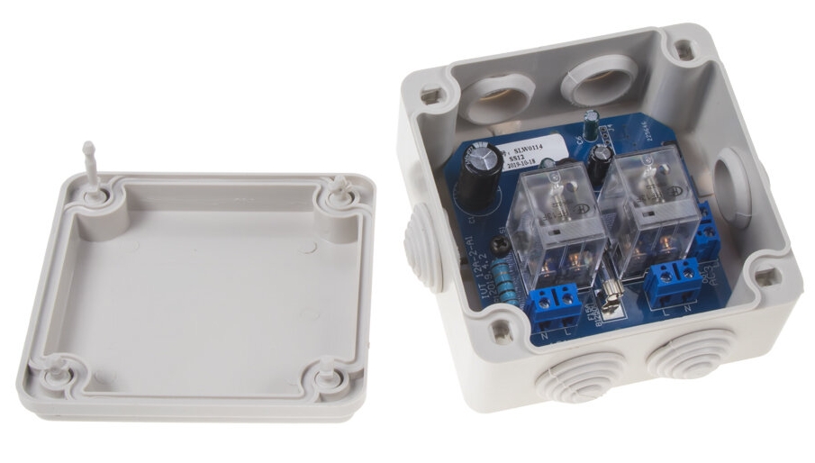

http://www.dalix.cz/eshop/467-prioritni-obvod-230v.html Toto jsem našel... Co je asi uvnitř?
- Příspěvky: 2780
- Reputace: 427
Re: Přepínací stanice pro měniče IVT US-12N, 230 V/AC, 12 A
Zdravim ,
tipuji že 2x přepínací relátko 10A napájené ze zásuvky vstup síť
