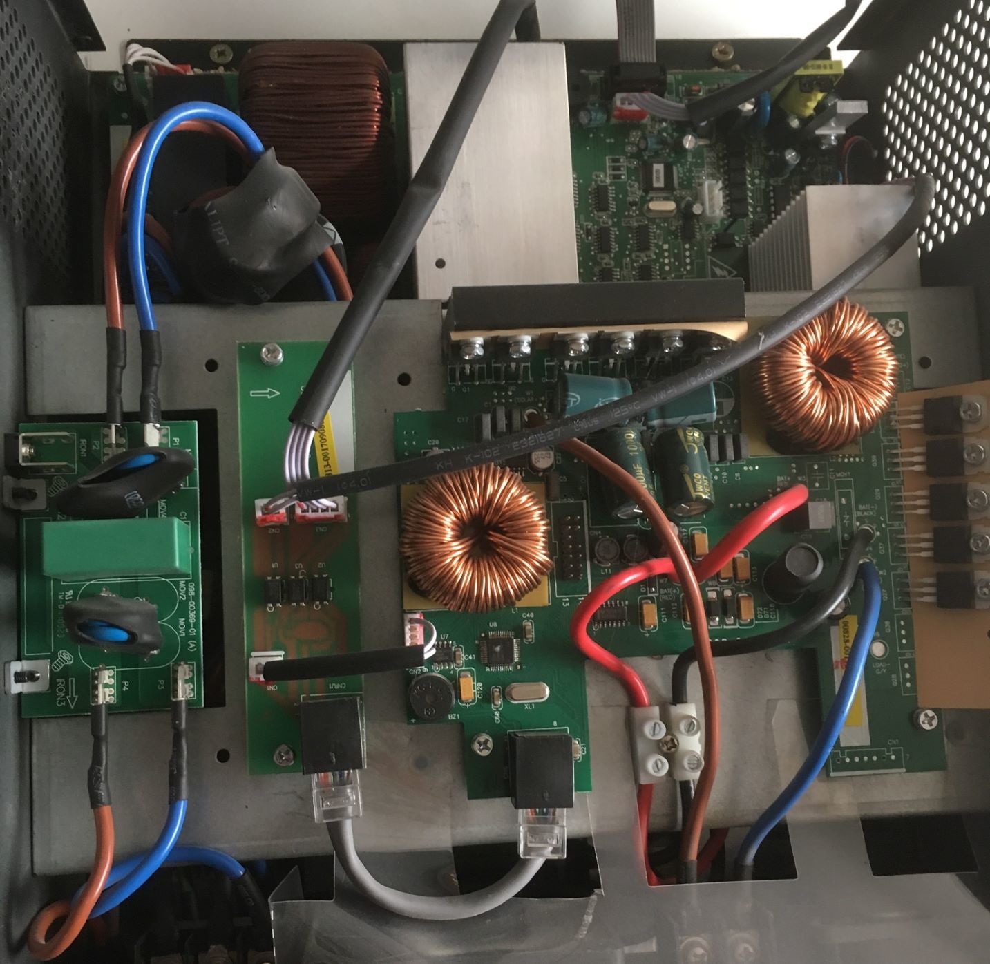

Tak už se naštěstí ozvala Čína, dovolili mi axperta odplechovat a vyfotit. Našel jsem očouzenych par součástek na základovce. Jen je to nepřístupné místo pro foťák. Dnes jsem zkusil axperta bez panelů a sítě pustit na baterky a žádný kouřový efekty se nekonaly. Displej naběhl, ukázal, ze nejsou připojeny panely a na výstupu hlásil 230V. Jsem lehce zmaten, buď se vypálilo co bylo blby a na funkci měniče to vliv nemá, nebo se třeba rozlepilo relé a teď pojede normálně. Jen se bojím nechat ho pustenyho a čekat na hasiče. Prilozim par snímků, třeba se hodí

Kouknu na to vlákno. Ale pokud by byl jen problém, který jsem našel, tak je to snad jen kondik. Ta deska s relatkem, kterou jsem si myslel, ze bude dělat problém, je úplně v pohodě a je vidět na předposledním obrázku úplně vlevo. Dnes při dalším zkoumání jsem našel odkápnutej kondik, je to docela velká krabice a je okolo vidět bordel z kouře. Teď při připojení panelu a baterek axpert funguje normálně. Není sice připojena síť a odvod, ale měnič měnil a žádná chyba ani kouř. Myslíte, ze by to mohl být jen kondík? Ze by se načal, chvíli dělal problémy a pak schorel a vše je Ok? Až převedu fotku, přidám ji sem.

Myslím že Jo. Nahoře na desce jsem našel tu samou černou krabičku a byl vidět aspoň napis s hodnotou 10uF, jen podle obalu jsem to typoval na relé.rva píše:A je to vůbec kondenzátor?

Tak už mě nebavilo čekat na reklamaci a otevřel jsem Axperta sám. Po vyndání hlavní desky na mě skoro vypadl ten kondenzátor, kterej jsem podezříval už na začátku. Pouhým okem vypadá zbytek součástek v pořádku. Pokud by někdo potřeboval vyfotit něco detailněji v čína axpertu, napište. ještě nějakou chvíli bude axpert otevřen. jdu hledat a objednat kondík.

Tohle nebude tak samo sebou, aby sfajroval 350V svitek jak Žanek Husuj v Kostnici. V které části té desky to je? Na výstupu 230V Dc, na výstupu DC meziobvodu? ty dva dráty vedle vedou kam?

Je to na hlavní desce dole u trafa. Jeden kontakt Klondiku jde k mppt reglu a druhej k trafu. Dráty vedle jsou značeny I/P-N a I/P-L. Takže vstup na desku s kondikama a relatkem AC vstup. Když ten kondik začal smrdět, axpert byl v režimu nabíječky a byl bypassu.
