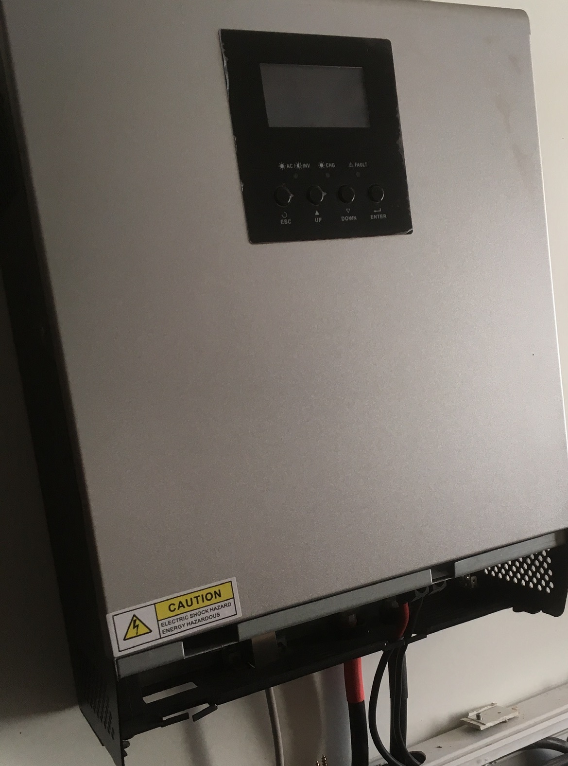

Zdravim panove,
pred par dny na me zacal axpert posilat kourove signaly. Po odpojeni baterie a schozeni jistice kour prestal. Pri opetovnem nahozeni jistice znovu zacal doutnat. Dnes jsem zkusil pripojit baterku a kour se valil rychleji, nez v prvnim testu AC. Axpert je v zaruce, jen cekam na vyjadreni cinske strany, tak zatim bych poprosil o radu, kdyby se prodejce neozyval, budu mit aspon treba nejake info a typy na opravu, opravare.
Schledl jsem nejake obrazky a videa, kde kuchali axperty, abych videl, co se ukryva vevnitr. kour mi sel z leve strany, kde je AC vstup i vystup. Ze svorek to jde na maly plosnak s par kondiky, rele a dalsi kondiky. Napada nekoho neco? Zatim jsem nic nemeril a neotevrel. Muze byt treba prilepeny rele na AC vstup a vystup menice? Axperta mam v tomto obdobi temna prepleho na bypass a nabijim z panelu. Ten den jsem prepnul na baterky, nechal je trochu vybit a prepnul z5 na bypass. Vecer zacaly ty kourovy signaly.

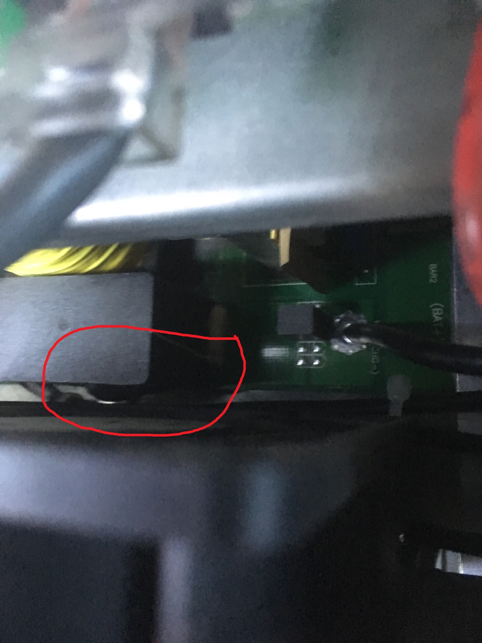

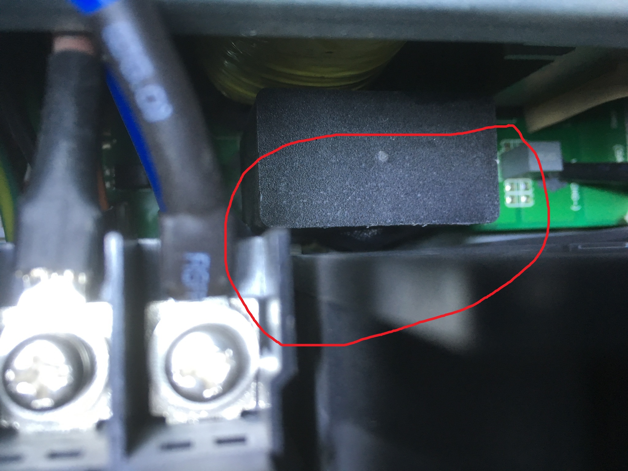

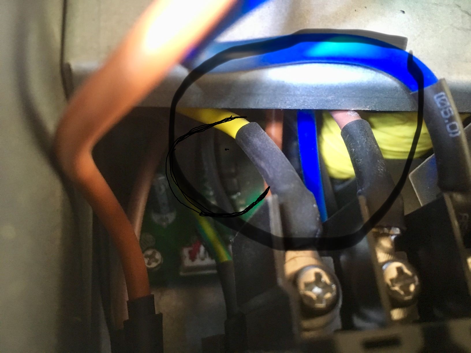

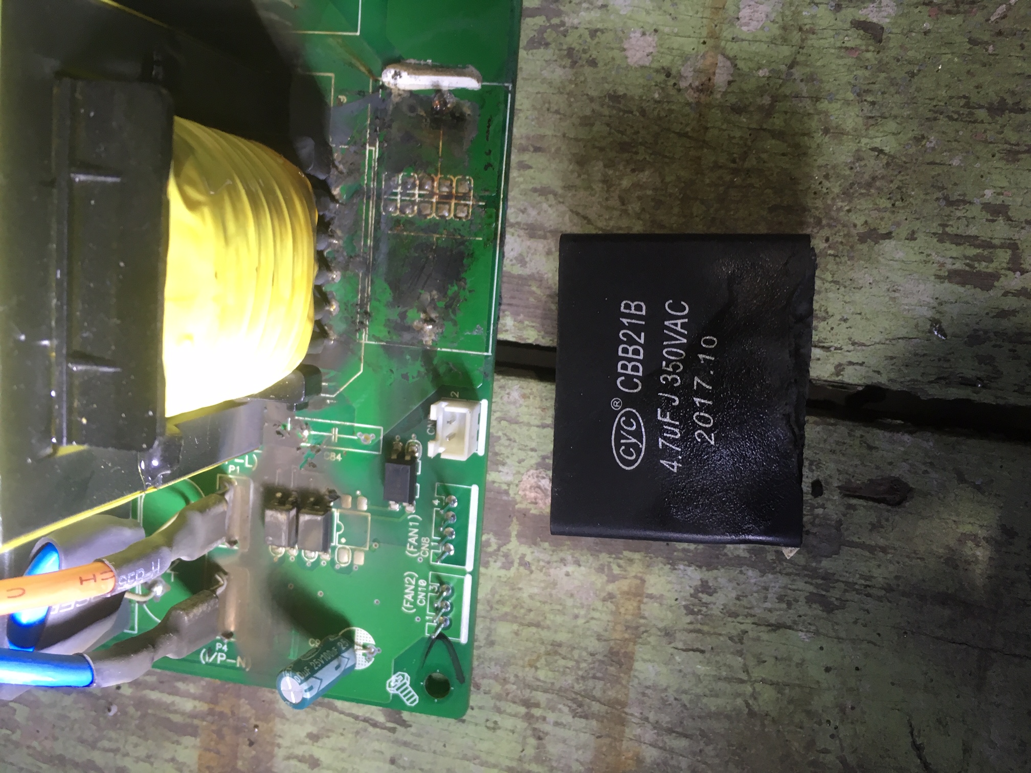

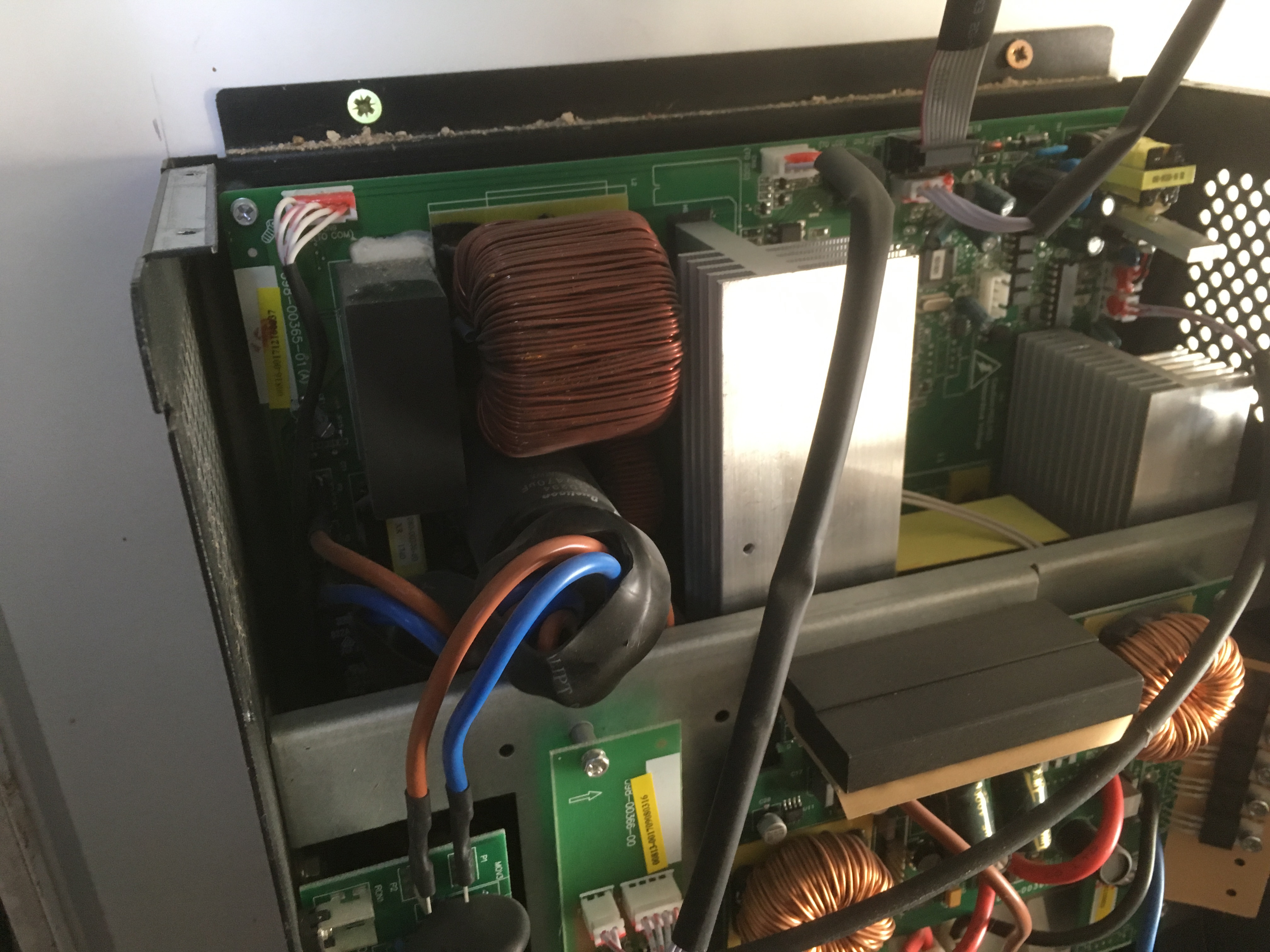

Tak už se naštěstí ozvala Čína, dovolili mi axperta odplechovat a vyfotit. Našel jsem očouzenych par součástek na základovce. Jen je to nepřístupné místo pro foťák. Dnes jsem zkusil axperta bez panelů a sítě pustit na baterky a žádný kouřový efekty se nekonaly. Displej naběhl, ukázal, ze nejsou připojeny panely a na výstupu hlásil 230V. Jsem lehce zmaten, buď se vypálilo co bylo blby a na funkci měniče to vliv nemá, nebo se třeba rozlepilo relé a teď pojede normálně. Jen se bojím nechat ho pustenyho a čekat na hasiče. Prilozim par snímků, třeba se hodí

Nevím jak zmenšit fotky na jabku, jinak bych fotek přidal víc, tak možná později.

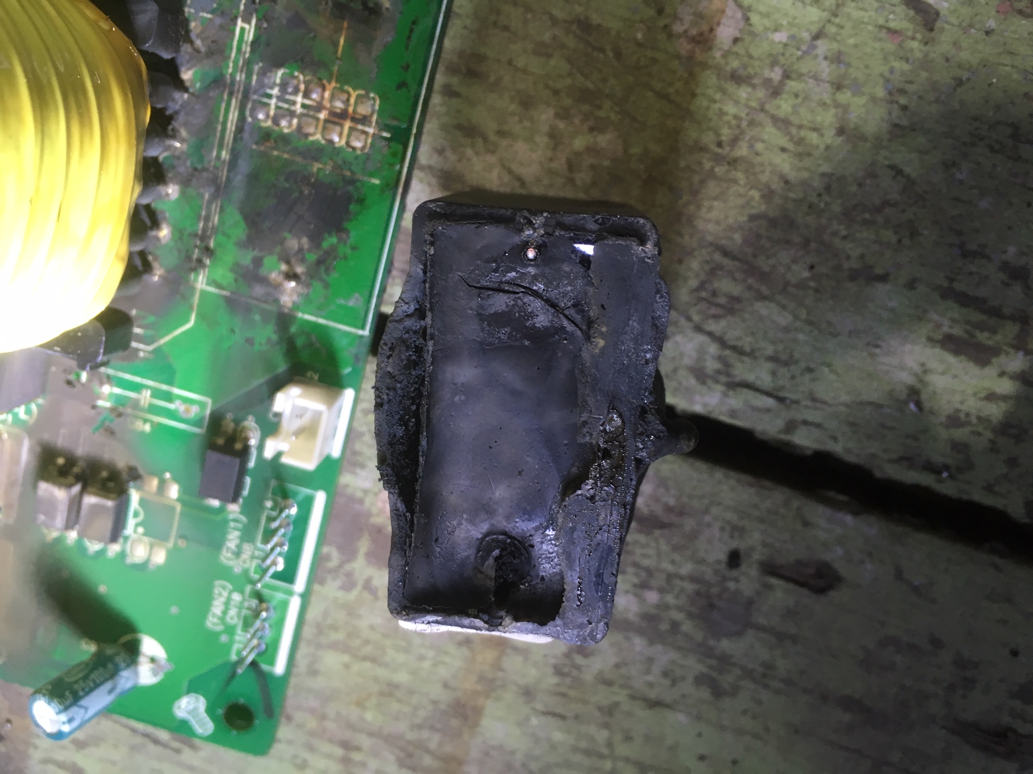

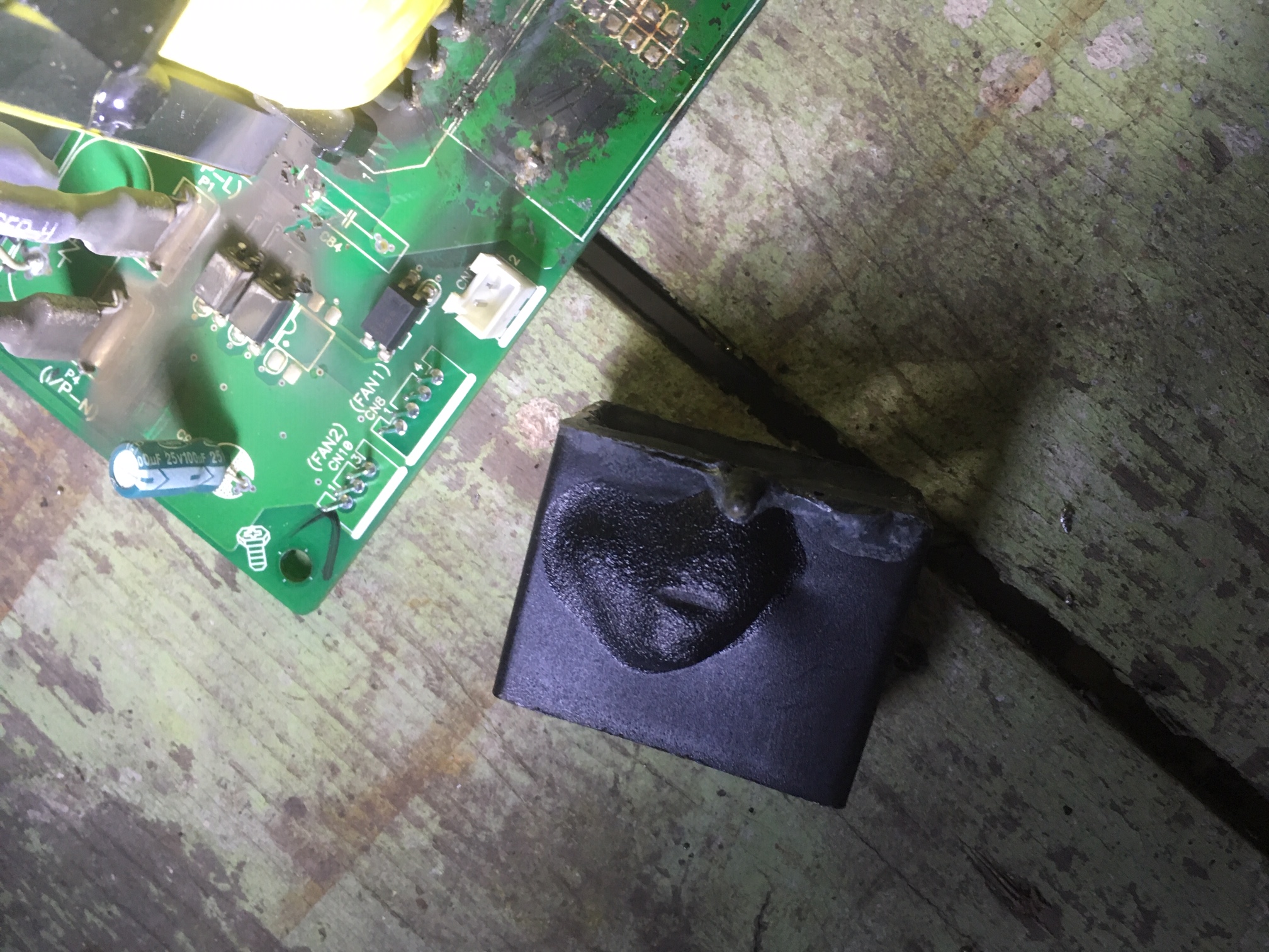

Kouknu na to vlákno. Ale pokud by byl jen problém, který jsem našel, tak je to snad jen kondik. Ta deska s relatkem, kterou jsem si myslel, ze bude dělat problém, je úplně v pohodě a je vidět na předposledním obrázku úplně vlevo. Dnes při dalším zkoumání jsem našel odkápnutej kondik, je to docela velká krabice a je okolo vidět bordel z kouře. Teď při připojení panelu a baterek axpert funguje normálně. Není sice připojena síť a odvod, ale měnič měnil a žádná chyba ani kouř. Myslíte, ze by to mohl být jen kondík? Ze by se načal, chvíli dělal problémy a pak schorel a vše je Ok? Až převedu fotku, přidám ji sem.

Myslím že Jo. Nahoře na desce jsem našel tu samou černou krabičku a byl vidět aspoň napis s hodnotou 10uF, jen podle obalu jsem to typoval na relé.rva píše:A je to vůbec kondenzátor?

Tak už mě nebavilo čekat na reklamaci a otevřel jsem Axperta sám. Po vyndání hlavní desky na mě skoro vypadl ten kondenzátor, kterej jsem podezříval už na začátku. Pouhým okem vypadá zbytek součástek v pořádku. Pokud by někdo potřeboval vyfotit něco detailněji v čína axpertu, napište. ještě nějakou chvíli bude axpert otevřen. jdu hledat a objednat kondík.
Re: axpert 24V
Tohle nebude tak samo sebou, aby sfajroval 350V svitek jak Žanek Husuj v Kostnici. V které části té desky to je? Na výstupu 230V Dc, na výstupu DC meziobvodu? ty dva dráty vedle vedou kam?
- KubisKV
- Příspěvky: 515
- Reputace:64
- Bydliště: Chebsko
Re: axpert 24V
Je to na hlavní desce dole u trafa. Jeden kontakt Klondiku jde k mppt reglu a druhej k trafu. Dráty vedle jsou značeny I/P-N a I/P-L. Takže vstup na desku s kondikama a relatkem AC vstup. Když ten kondik začal smrdět, axpert byl v režimu nabíječky a byl bypassu.
