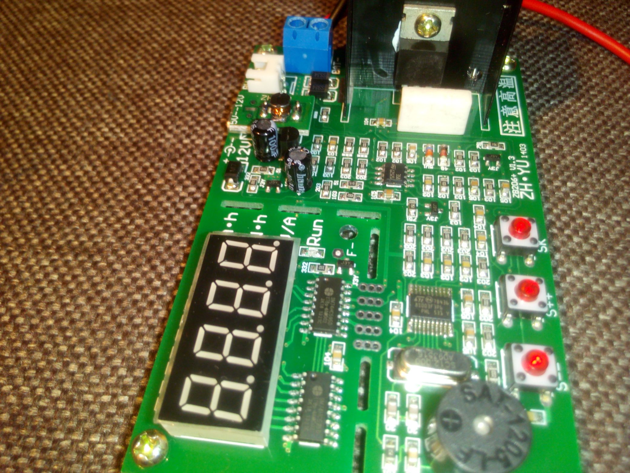

Tak dnes mi konecne docestovala prva varka 48ks clankov 18650.
Este takychto 13 zasielok a mozem zacat testovat aj ja

Zmeral si im aspoň napätie?
- Marcus81
- Příspěvky: 374
- Reputace: 4
- Lokalita: Senec
- Výkon panelů [Wp]: cca 16kWp
- Bydliště: Blízko Senec, SVK
jj, zmeral
Hned po vybaleni mali napatie:
21ks - 3,77V
22ks - 3,78V
3ks - 3,76V
2ks - 3,73V
Ale nemam zatial ziadny vybijac aby som ich otestoval kapacitne a na Ah.
