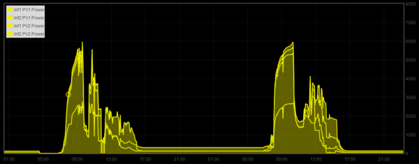

Podle toho, jak se chová moje laboratoř, jsem došel tomu, že v offgridu je potřeba mít jak velkou baterku, tak velký pole panelů. Mít jen jedno bez druhého nedává pro ostrov smysl.
Například: Typická instalace s 3kWp panelů skutečně nedokáže 100kWh baterku nabít ani za týden, natož když je hnusné počasí. Ovšem, pokud se ke 100kWh AKU dá třeba 50kWp panelů, tak i v zimě stačí jeden slunný den, baterka je opět plná a ješte budou i přebytky. U lithia navíc ani není potřeba dobíjet jej vždy do maxima, tak jak to naopak platí pro olovo.
Vidím to u sebe:
- pod sněhem to nevyrábí, bez ohledu na instalované kWp
- při zatažené obloze beze sněhu to vyrábí na 15-20%
- jakmile se rozjasní a vyleze sluneční kotouč, tak mi z 20kWp pole leze několik hodin výkon 6-8kW. I v zimě se mi v tyto dny stává, že 10kWh AKU se velmi rychle nabije a na střeše mi zůstane hafo přebytků. A to připomínám, že mám pitomou V-Z orientaci.
Viz graf níže, dva dny v Listopadu, kdy byl vidět sluneční kotouč: Stávající baterka se nabila brzy dopoledne a pak už nebylo kam dávat, takže regly přestaly tahat.

PS: Potvrzuji, že Prosinec byl hroznej i u mne. Já tam měl cca 4 výborné dny z 31, zbylých 27 tragédie, takže potřebná baterka by byla 270kWh + odpovídající panely nebo 100kWh baterka a každý týden v pondělí dokrmit AKU dieselagregátem.
Vidím to u sebe:

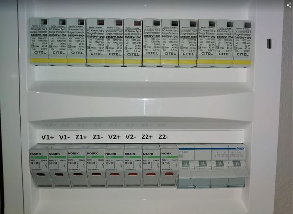

Na zítřek mám nachystanej výbornej projekt. Plánuju namontovat 4 pólovej přepínač, kterej mi umožní velmi rychle měnit vzájemné propojení mých FV polí.
- V první poloze to budou 4 pole, tak jak to mám teď, každé napojené na samostatný MPPT vstup. Tedy V1, V2, Z1, Z2.
- V druhé poloze to bude tak, že se paralelně propojí vždy dvě pole, tedy V1+Z1 a V2+Z2.
Ta druhá poloha vlastně zajistí dvounásobné přepanelování MPPT vstupů jednoho Infini a druhý Infini tak budu moct úplně vypnout. Jelikož paralelně bude vždy spojeno východní a západní pole, snad by to v zimě nemělo nic odpálit. V létě bych to provozoval v poloze 1.
Zpětné diody tam dávat nebudu, tak by mne docela zajímalo, jestli třeba nastane ten efekt, že Východní pole ráno pošle proud do paralelně připojeného Západního pole a tím pádem se západní pole ohřeje o pár stupňů a podpoří rozpouštění sněhové pokrývky.
Co myslíte, bude to fungovat, nebo mi to všechno blafne?

Pokud vím,tak panely mají v sobě diody,takže by se nemělo nic stát,myslím,že se to tu už probíralo.Pokud se pletu snad mě někdo opraví.jen je možný jeden problém a to při přepínaní může docházet k oblouku mezi kontakty pokud teče větší proud.Pokud zrovna nesvítí tak se nic dít nebude...
- Reputace:962
Díky za feedback. Na oblouk si samozřejmě dám pozor - takže přepínání jen když budou regly odpojené (mají v sobě vačkové high-voltage vypínače, které fungují suprovně)
Diody v boxech přímo na panelech jsou, ale to jsou Bypass diody. Pokud vím, tak zpětné diody přímo u panelů nejsou...

Pokud budeš přepínat v noci tak by nemusel oblouk vzniknout panely budou mrtve max ještě doplnit nějakým odpojovacem

Tak hotovo, zapojeno a zatím to funguje.
- V horní poloze jsou to čtyři samostatné stringy.
- V dolní poloze jsou vždy dva stringy paralelně a celé je to svedeno jen do jednoho Infini, tudíž druhý jde vypnout.
Ještě na to musím nakreslit nějaký popisek...
PS: Je to normální AC přepínač I-0-II, ale přepínání ve stavu bez zátěže by snad mohl přežít bez úhony. Uvidíme za půl roku.
