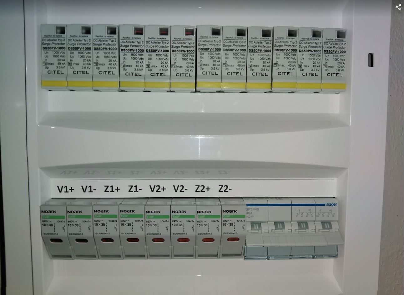

Upoutávka:
Na zítřek mám nachystanej výbornej projekt. Plánuju namontovat 4 pólovej přepínač, kterej mi umožní velmi rychle měnit vzájemné propojení mých FV polí.
- V první poloze to budou 4 pole, tak jak to mám teď, každé napojené na samostatný MPPT vstup. Tedy V1, V2, Z1, Z2.
- V druhé poloze to bude tak, že se paralelně propojí vždy dvě pole, tedy V1+Z1 a V2+Z2.
Ta druhá poloha vlastně zajistí dvounásobné přepanelování MPPT vstupů jednoho Infini a druhý Infini tak budu moct úplně vypnout. Jelikož paralelně bude vždy spojeno východní a západní pole, snad by to v zimě nemělo nic odpálit. V létě bych to provozoval v poloze 1.
Zpětné diody tam dávat nebudu, tak by mne docela zajímalo, jestli třeba nastane ten efekt, že Východní pole ráno pošle proud do paralelně připojeného Západního pole a tím pádem se západní pole ohřeje o pár stupňů a podpoří rozpouštění sněhové pokrývky.
Co myslíte, bude to fungovat, nebo mi to všechno blafne?
- Příspěvky: 2045
- Reputace: 234
Pokud vím,tak panely mají v sobě diody,takže by se nemělo nic stát,myslím,že se to tu už probíralo.Pokud se pletu snad mě někdo opraví.jen je možný jeden problém a to při přepínaní může docházet k oblouku mezi kontakty pokud teče větší proud.Pokud zrovna nesvítí tak se nic dít nebude...
- Příspěvky: 3155
- Reputace: 961
Díky za feedback. Na oblouk si samozřejmě dám pozor - takže přepínání jen když budou regly odpojené (mají v sobě vačkové high-voltage vypínače, které fungují suprovně)
Diody v boxech přímo na panelech jsou, ale to jsou Bypass diody. Pokud vím, tak zpětné diody přímo u panelů nejsou...
- Příspěvky: 3192
- Reputace: 239
Pokud budeš přepínat v noci tak by nemusel oblouk vzniknout panely budou mrtve max ještě doplnit nějakým odpojovacem
- Příspěvky: 3155
- Reputace: 961
Tak hotovo, zapojeno a zatím to funguje.
- V horní poloze jsou to čtyři samostatné stringy.
- V dolní poloze jsou vždy dva stringy paralelně a celé je to svedeno jen do jednoho Infini, tudíž druhý jde vypnout.
Ještě na to musím nakreslit nějaký popisek...
PS: Je to normální AC přepínač I-0-II, ale přepínání ve stavu bez zátěže by snad mohl přežít bez úhony. Uvidíme za půl roku.
