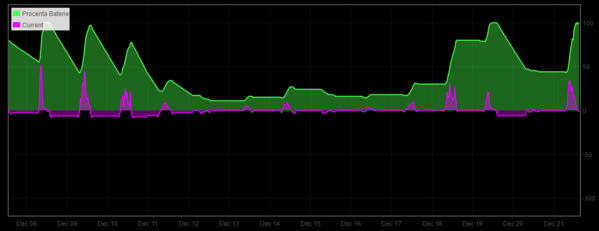

je to bída, sypu si popel na hlavu.
AC spotřeba z FVE: Okolo 10-tého až 20-tého Prosince padal sníh, zakryl panely a vyrábělo to tak málo, že jsem AC úplně vypnul a nechal jen dobíjet baterku. Denně to z 20kWp vyrobilo tak 1kWh. Prostě pokud jsou panely pod sněhem a zároveň nesvítí přímé slunce (které by sněhem prošlo a postupně jen roztálo), tak je to úplně k ničemu.
Jen samotné nabíjení, bez AC spotřeby, trvalo 10 dní: Od té doby co sníh slezl, a je už jen zataženo a hnusně, tak to vyrábí cca 5kWh denně. Pravděpodobně by se dalo vytáhnout i 8-10kWh denně, jenomže já mám malou baterku (10kWh),takže jsem z FVE vše odpojil a nechal na tom jen světla a pár počítačů. Vzhledem k tomu 10ti dennímu dobíjení bych potřeboval baterku cca 100kWh, abych mohl zůstat v off-gridu.
Vůbec nejlepší výrobu budou mít v tomto počasí ongridy a hybridy, které dokážou ze střechy vytáhnout každý watt a nejsou omezeny velikostí a stupněm nabití baterie.
Podobně ostrovy s dobře vyřešeným posíláním přebytků do bojleru budou mít mnohem lepší výrobu. Já bojler přehodil na DS, jelikož v něm nemám ten druhý termostat, který by vodu nahřál ve chvíli, kdy je celý den zataženo. Počítám stím, že někdy letos koupím takový ten z Dražic, který má dvě spirály a dva termostaty. Pak bych mohl nechat přebytky zapnuté celoročně, jelikož alespoň minimální nahřátí vody by vždycky zachránil ten druhý termostat na DS.
Ideální FVE vůbec není o tom, kolik desítek panelů se naháže na střechu, ale o tom, jak dobře se vymyslí regulace spotřeby, případně hybridní mixování DS+FVE. A v tom mám velké mezery

Hodne me prekvapuje jen ta jen ta 1kWh za den.
Mam mnohem mensi instalovany vykon a jeste hure orientovany (spatny uhel) ale v tom tydnu to nebylo tak zle. za prosinec jsem udelal 109kWh. v tom tydnu pak 31kWh.
Neni mozne ze ten zbytek vykonu sezral samotny menic, nebo to zmizelo na ucinosti MPPT v tech stridacich?
Je asi pravda ze hybrid v te dobe umozni lepe uzit vykon. Mozna to v zime dat naprimo do bojleru, nebo to DC tlacit do podlahovky, nez nabijet baterky (ztrata na dalsim DC-DC v menici, ucinnost baterky a pak konverze zpet)

Ahoj willcz,
je to jak říkáš: měnič+mppt sežral nejmín 3kWh denně, je to fakt žrout. Druhý jsem úplně vypnul.
Tu 1kWh denně jsem v tu dobu vytáhnul pomocí světel, zbytek jsem nechal nabíjet do baterky. I tak to dobití trvalo 10 dní. Bohužel, spotřebu loguji jen na AC straně, takže kolik energie vzniklo z panelů na DC straně nevidím. --> Asi bych to monitorování energie na DC straně mohl dopsat do emoncms, mělo by to být celkem snadné, jen jsem zatím líný

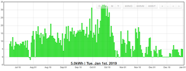

- Příspěvky: 3759
- Reputace:583
Tento prosinec byl na Ostravsku úplně temný,tohle je jen výroba z 5kW pole,sníh byl asi tři dny.Situaci u mě by vyřešilo 10x větší pole
