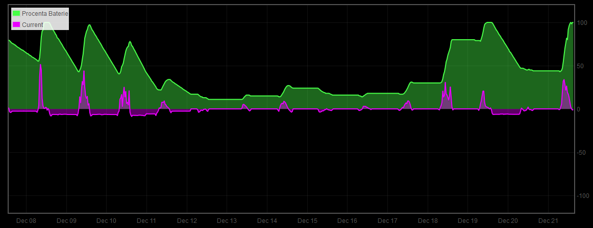

AC spotřeba z FVE: Okolo 10-tého až 20-tého Prosince padal sníh, zakryl panely a vyrábělo to tak málo, že jsem AC úplně vypnul a nechal jen dobíjet baterku. Denně to z 20kWp vyrobilo tak 1kWh. Prostě pokud jsou panely pod sněhem a zároveň nesvítí přímé slunce (které by sněhem prošlo a postupně jen roztálo), tak je to úplně k ničemu.
Jen samotné nabíjení, bez AC spotřeby, trvalo 10 dní: Od té doby co sníh slezl, a je už jen zataženo a hnusně, tak to vyrábí cca 5kWh denně. Pravděpodobně by se dalo vytáhnout i 8-10kWh denně, jenomže já mám malou baterku (10kWh),takže jsem z FVE vše odpojil a nechal na tom jen světla a pár počítačů. Vzhledem k tomu 10ti dennímu dobíjení bych potřeboval baterku cca 100kWh, abych mohl zůstat v off-gridu.
Vůbec nejlepší výrobu budou mít v tomto počasí ongridy a hybridy, které dokážou ze střechy vytáhnout každý watt a nejsou omezeny velikostí a stupněm nabití baterie.
Podobně ostrovy s dobře vyřešeným posíláním přebytků do bojleru budou mít mnohem lepší výrobu. Já bojler přehodil na DS, jelikož v něm nemám ten druhý termostat, který by vodu nahřál ve chvíli, kdy je celý den zataženo. Počítám stím, že někdy letos koupím takový ten z Dražic, který má dvě spirály a dva termostaty. Pak bych mohl nechat přebytky zapnuté celoročně, jelikož alespoň minimální nahřátí vody by vždycky zachránil ten druhý termostat na DS.

Hodne me prekvapuje jen ta jen ta 1kWh za den.
Mam mnohem mensi instalovany vykon a jeste hure orientovany (spatny uhel) ale v tom tydnu to nebylo tak zle. za prosinec jsem udelal 109kWh. v tom tydnu pak 31kWh.
Neni mozne ze ten zbytek vykonu sezral samotny menic, nebo to zmizelo na ucinosti MPPT v tech stridacich?
Je asi pravda ze hybrid v te dobe umozni lepe uzit vykon. Mozna to v zime dat naprimo do bojleru, nebo to DC tlacit do podlahovky, nez nabijet baterky (ztrata na dalsim DC-DC v menici, ucinnost baterky a pak konverze zpet)

Ahoj willcz,
je to jak říkáš: měnič+mppt sežral nejmín 3kWh denně, je to fakt žrout. Druhý jsem úplně vypnul.
Tu 1kWh denně jsem v tu dobu vytáhnul pomocí světel, zbytek jsem nechal nabíjet do baterky. I tak to dobití trvalo 10 dní. Bohužel, spotřebu loguji jen na AC straně, takže kolik energie vzniklo z panelů na DC straně nevidím. --> Asi bych to monitorování energie na DC straně mohl dopsat do emoncms, mělo by to být celkem snadné, jen jsem zatím líný

Ono asi záleží, co kdo vykazuje. Optimista vykazuje to, co dává regulátor do baterek (a dost často je i sám regulátor optimista, který udává více, než je realita).
Já jako pesimista vykazuji to, co se dostane do spotřebičů - tedy do střídavých elektroměrem až za měničem 48/230 a všechny ztráty jsou takový skrytý bonus ve formě tepla.
