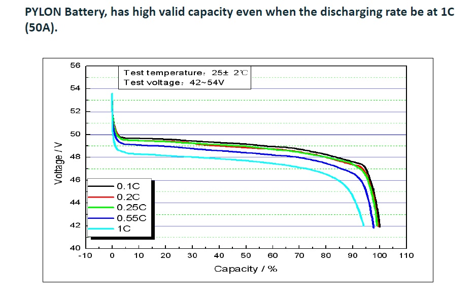

V těch videjích ukazuje spouštění a vypnutí s komunikací s měničem.Tady je test pod zátěží a software k nastavování : https://www.youtube.com/watch?v=M9PLPzRQjdo

No on má tam pokles napatia po 60 s @ 2000 VA 53.3 - 47.6 = 5.7 V.
Ja mám voltage drop @ 2000 VA @ 8 x 100 Ah Winston 26.45 - 24.81 = 1.64 V
https://www.youtube.com/watch?v=YPrndbL1T5s
Nejaké sú tie Pylontechy makké.

mozna to je ten duvod proc uvadeji nominalni proud 25A / modul. Tech 50A jsem se nikde nedocetl co to je za hodnotu. Jestli se jako muze pouzivat nebo po jakou dobu atp.
Posledni dobou jsem si trosku srovnaval pylontech a byd. Protoze hodlam do techto aku jit. A pylontech ma jeste jednu nevyhodu - v jednom stringu muze mit max 8 modulu coz pri 80% DOD je nejakych 16kwh coz neni moc. Da se to resit jejich dalsi krabici LV hub ale ta taky bude neco stat. Tomuto moc nerozumim vzdyt toto je naprosto zbytecny a pouze softwarovy omezeni. Byd jde spojovat na jednom BMU do 80kwh coz je kapacita do ktere se v dnesni dobe vleze snad kazda domovni instalace.
Ted jsem se dival schvalne na jednu victron instalaci s 4moduly byd a 3x3kva multiplus na posledni nabiti do 100% tedy 10kwh hypotetickych.
pri konci nabijeni 96-100% napeti max 55,52V coz je 3,47V/clanek dobijeno proudem jiz cca 8A aku si nejspis omezili max hodnotu dobijeni
po dosazeni 100% coz byla otazka kratke doby padlo napeti na 54,5V a pote se nabijeni ukoncilo, ikdyz BMS ohlasila zpet 99% (podle me si to trosku zabalancovalo) to bylo pri napeti 54,02-54,2V coz je 3,38V/clanek a 99%SOC
Pote nastal odber cca 132A a v tu chvili skokove padlo napeti na 52,6V coz je drop -1,6V pri 4 modulech - zatez pokracovala i nadale a napeti pozvolna klesalo pri 9%SOC system rekl dost a zatez pokracovala ze site pri techto 9% a proudu 110A bylo nejmensi napeti 50,6V a po ukonceni vybijeni stouplo na 51,6V a system cekal na dalsi slunny den.
System je konfigurovan presne dle doporuceni victronu. Tyto hodnoty se me uz libi ponekud vic.

53,3V nieje vrchná hranica v kludovom stave, ale iba pri nabíjaní. Kľudový stav je okolo 50-51V teraz vám to nenapíšem, lebo už dosť dní nemám batérie plné ale iba do 60%-70% a teraz tam je 49,5V. Takže zle porovnávaš. Tak isto je doležité čim hruší kábel tým lepšie a tak isto aj istič na batériách ten sa dosť hreje rozmýšlam dať 2x125A paralelne. No a ja ked zapnem 40A tak mi to klesne o 0,4V. A to ukazuje menič, na batériach by to malo byť menej. No odoberať 40A z jednej batérie je nedobré výrobca páše max. 25A no ani to by som nerobil dlhodobejšie. Čiže preto by som odporúčal na 5kW meniče min. 4 baterie. Na 2,4kW dve. Aj sa to tu písalo modeláry zničili LiFePO4 po pár cykloch a ak ten blbeček si na tej jednej batérii varí vodu dennodenne a potom predá takúto batériu tak sa ani nedivim, že potom takýto človek čo ju kúpi začne šíriť nezmysly. Mimochodom kiwino prečo ti scípla práčka na tých tvojich Winstonochrottenkiwi píše:No on má tam pokles napatia po 60 s @ 2000 VA 53.3 - 47.6 = 5.7 V.
