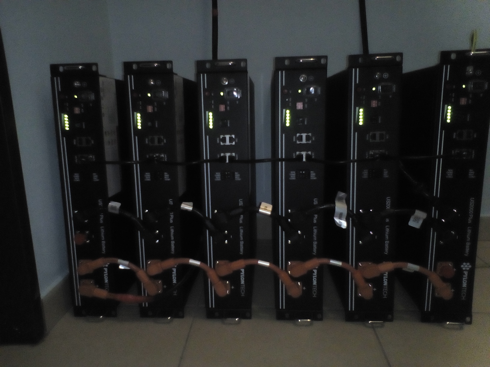

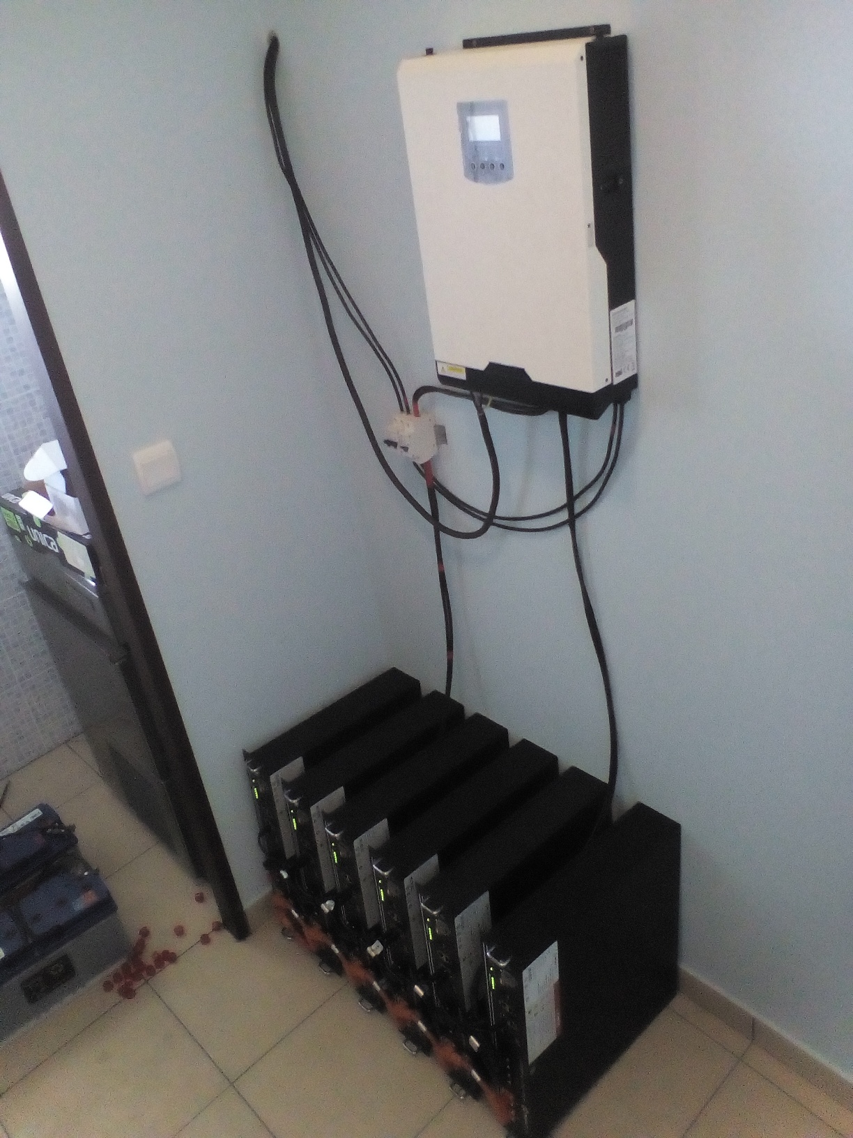

to marko 250 prosímťa o čom to tu trepeš ohľadne Pylontech US 2000 plus??? Akých 7%kapacity??? Ráč si prečítať návod ako správne používať tieto batérie a ako nadefinovať v meniči správne napätia, ked toto dodržíš tak menič aj bez soft. spojenia s batériami bude správne pracovať tak ako výrobca udáva! Ak výrobca udáva max. vybíjanie na hranci 80% pri životnosti min 6000cyklov tak to proste dodrž a to je min. napátie 48V a nie 45V ako ty uvádzaš!!! kritické napätie pri odstávke verejnej siete je 47,5V. A float a bulk napätie 53,2V. Spätné pripojenie zátaže na batériu 49-51V a potom tieto batérie budú pracovať tak ako majú a s takými záručnými podmienkami! Sorry ale za cenu 1000€/ 2,4kWh s BMS v LIFePO4 je to bezkonkurenčne najlacnejšia varianta čo sa týka amortizácie na kWh. Mám tieto batérie na mojom 5kW hybride bez komunikačného spojenia a pracujú super.A nabíjať ich možeš dlhodobo 25A čiže pri 4000Wp ti stačia aj 3kusy. Ja mám 6kusov lebo ich chcem ešte doplnať cez dalších min 6x280Wp obyčajným PWM 48V/30A regulátorom kde len nadstavím float 53,2V nakoľko nanom chcem púštať plne ostrovne tepelné čerpadlo 14kW. Čítal som tu ešte na fóre, že tu niekto propagoval olovo Nerada a 3000cyklov pri 80%DOD. No tak to som sa dobre zasmial. S cenou s BMS drahšie kapacitne ako Pylontech no a ak tieto batérie vydržia 1500cyklov pri 80% vybíjaní tak to je maximum čo tomu dávam. Olovo je len olovo a pokiaľ nebude aspon 10 násobne predimenzované a max 20%DOD tak na LiFePO4 sa s cyklami nemože inak rovnať.No a kupovať sekáče olovo či LiFePO4, ktoré nemuseli byť správne cyklované(a ani neboli ak ich niekto predáva!!!) tak to je hotová samovražda! Prenič za nič sa asi nerobia kompletky aj s BMS to vás nikoho asi nenapadlo, že???

Ten pylontech svítí jak vánoční stromeček... Jakou to má vlastní spotřebu? V tomhle ročním období dost závažná věc.
Jinak tepelný čerpadlo v ostrovním systému bez zálohy jiným zdrojem energie si nedokážu představit ani s 50KWp polem, když z 4.5kWp mám 0.5-1.5kWh denně. A to ještě nezačala zima...

Neviem o čom točíš kedže winston 3,2V/200Ah stojí 298,8€ pri kapacite 2,4kWh je to 1120,5€ len samotné batérie, koľko dáš za kompletný BMS a krabicu pospájanie atd.??? Naozaj Vám niektorým nerozumiem??? Aby som si batérie vyberal podľa toho že nemajú 19cm ale 21cm a nezmestia sa mi do poličky??? To je už nonsens???kodl69 píše:Jo a ta cenovka asi zas tak světová není, kWh ve winstonech je cca 10kKč a balancery dokážu pořídít za 50USD na sadu, a ta může být složená třeba z 200Ah článků, tak cena moc nenaroste... Pylontech je řešení, když to potřebuju jako firma namontovat a prodat, bez bastlení, se zárukou od výrobce. Mě se třeba vůbec nepasuje ten rack formát, na baterky mám polici sotva 20cm hlubokou... A to je důvod, proč někomu víc pasuje to, a někomu zas jiný řešení, a proto je toho na trhu tolik.
A s timi ledkami, to si dúfam nemyslel vážne???
A ohľadne čerpadla, ja mám k dispozícii aj sieť, ale púštať ho mienim hlavne ked bude cez den podpora z FVT 3-5kW, ak je modrá obloha a bude mrznúť tak nato mám priami ohrev pomocou 64roch panelov do podlahovky. No a momentálne dni ked je veľmi hustá oblačnosť tak takých dní v minulých zimách veľa nebolo, pamätám si pred rokom boli dva za sebou také dni ked mi 15,2kWp dalo denne 3,5kWh čo nestačí ani na batériu. Ale november a december nikdy nieje bohviečo aj ked je bezoblačno slnko je najdalej od zeme. Mimochodom tu je link na testy batérii, kedže ich tak nenávidíte tie Pylontechy.Hlavne si pozrite stranu osem. http://batterytestcentre.com.au/wp-cont ... h-2018.pdf

Samozřejmě že myslel, protože to nebudou jenom ty ledky... Jestli třeba když takovouhle baterku nechám tři měsíce v "zapnutým" stavu a nebudu mít prakticky co do ní, jestli v ní taky něco za ty tři měsíce zůstane... To jsem se nikde nedočetl.
A ty ceny máme asi nějaký jiný a i jinou kalkulačku: https://www.ev-power.eu/Winston-40Ah-20 ... html?cur=1 222E/kus +DPH= 268E 200Ah což je 0.64Ah což je 419E /kWh a tím pádem 2.4kWh bude za 10005E. Ano, není to levnější než pylontech, ale ve výsledku ani dražší.
Ostatně ty držáky a propojovací kabely dává pylontech zadarmo k baterkám?
Když si složím pack ze 16ks těch 200Ah winstonů, bude mě stát 4288 E +40E BMS a bude mít 10kWh. takže jsem +- stejně jak s tím pylontechem. A s DPH ten pylontech pod 1000E asi nedokážu koupit.
Co vidím jako problém, až se v každým bloku toho pylontechu odpraví jeden článek. Je to rozebiratelný a opravitelný?
P.S. Když se slušně zeptám, tak očekávám slušnou odpověď...

Tak ja mám komplet tuto batériu za 1000€ s 10ročnou zárukou. Nezapodievam sa tým, že by som ju rozoberal nakoľko mi výrobca garantuje 6000cyklov a záruku 10rokov.Samozrejme po tomto termíne nieje problém ju rozobrať. Ty máš za 1008€ len batérie ktoré výrobca udáva 2000-8000cyklov. Čiže prajem ti prijemné rozoberanie a nakupovanie nových drahých článkov

Takže vlastní spotřeba elektroniky je teda neznámá. Možná by bylo zajímavý baterku nabít na plno, a nechat měsíc odležet. a zkontrolovat SOC. Ony ty procesory a další technologie uvnitř asi nějakakou spotřebu mají. Ostatně proč by na tom jinak ten vypínač byl.
To že nemám co do baterek jsem myslel obrazně, tj dnes 1.4kWh, předevčírem 0.6kWh... když každej blok bude mít vlastní spotřebu 10W (jsem optimista) tak mejch 15kWh by v tomhle provedení (6x pylontech) mělo vlastní spotřebu 60W, což je za 24 hodin 1.44kWh a jsem v...
1-1.5kWh mám DC spotřebu, ne režie systému... Balancery (BMS) co mám na baterkách, mají vlastní spotřebu 10x menší, protože jsou na to navržený.
Další věc k zamyšlení je to, jak jsou ty baterky propojený a jak je zajištěno, že se z každé odebírá stejný proud? jestli je vývod + i - na stejné straně toho akupacku, tak ta první dostává mnohem větší sadu než ta poslední. Správně by to mělo být tak, že + vývod je třeba na té vlevo a - vývod na té úplně vpravo.
Jaký přechodový odpory a vůbec jakej odpor mají ty kabely by taky stálo za změření nějakým rozumným miliohmmetrem, ne že bych nějak pochyboval o kvalitě výroby, ale je třeba prověřovat... Na tom hesle se nic nezměnilo, platí mnohem víc, hlavně směrem k soudruhům z číny.
O záruce na 10 let si myslím svoje, nechci to tady komentovat. Hlavně u baterek, kde si nějakej chytrák vyčte z logu, že nebyly uchovaný na nadýchaným obláčku... A nebo si to vymyslí, nic nenaděláš.
