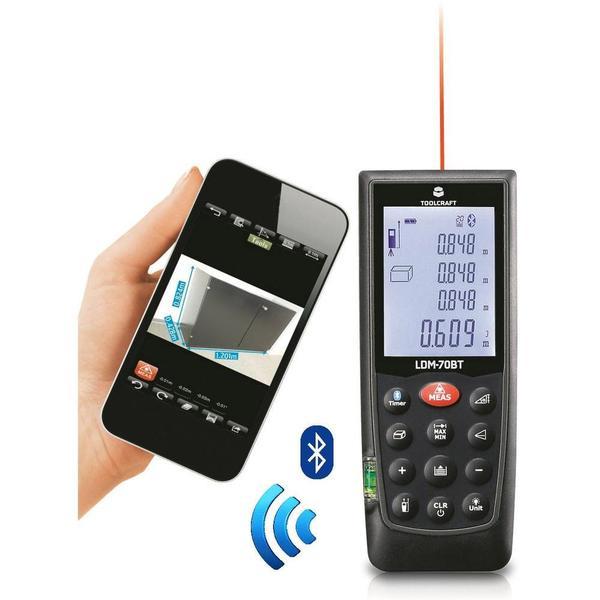

Riešenie, ktoré by som volil, som už naznačil. Je to fajn téma !!!! Našiel som ešte tieto pozoruhodnosti - cena môže byť kritériom.
1/Stavebnica Ultrazvukový merač vzdialenosti - 15 EUR
http://www.dtelektronik.sk/kategoria/di ... ialenosti/
2/Merač vzdialenosti LDM-70BT laserový, bluetooth - 134 EUR
Profesionálny laserový merač vzdialenosti s najvyšším rozlíšením a dosahom až 70m pre bezdotykové meranie vzdialenosti. Osobitosť tohto merača vzdialenosti spočíva v integrovanom rozhraní Bluetooth, ktoré umožňuje komunikáciu a diaľkové ovládanie Androidom, alebo iOS zariadením (napr. tabletom alebo smartphonom).
https://www.svetsuciastok.sk/sk/meracie ... tooth.html V obidvoch prípadoch by bolo vhodné vytiahnuť pohyb plaváka nad hladinu ( mimo vlhkého prostredia ) a previesť do pohybu terčíka.......

Nase pracka vazi pradlo motorem, par krat jej prohodi tam a zpet a pak napise jak dlouho bude prat. Hladinu meri tlakovym cidlem ktere ma frekvencni vystup. tzn dal by se mozna koupit nahradni dil a zkusit vyuzit. (podle servisniho navodu je tam neco kolem 25kHz.)
UZ merak ma vzdy neco jako mrtou zonu na zacatku (tak pul metru, protoze se tim maskuje primy signal mezi cidly). Otazka je co udela ten zvuk v uzavrenem prostoru nadrze.
merit se da i tak ze se kompresorkem tlaci vzduch do hadicky ktera vede az a dno a vzduch unika do vody a meri se tlak jakeho se dosahne. Neni pak problem se unikem vzduchu behem dlouheho obdobi.
