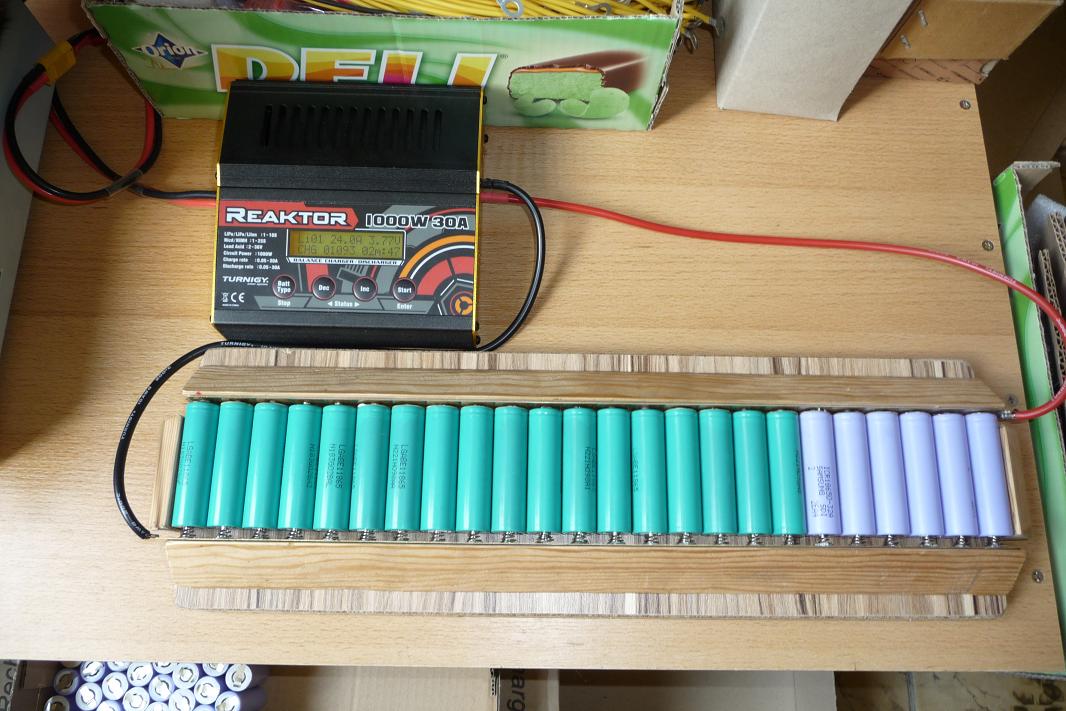

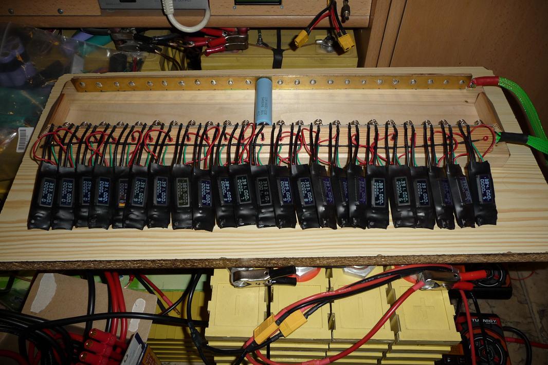

Tímto testuji ja :
Nabíjení 24 článků paralelně . Vybíjení 24 článků paralelně , každý přes jeden měřák . Nabíjení i vybíjení obstarávají Turnigy Reaktory
celková účinnost se pohybuje kolem 55 až 60% , vniveč do tepla de cca 40% elektřiny
Za jeden den se dají zvládnout čtyři sady , čili 96 článků

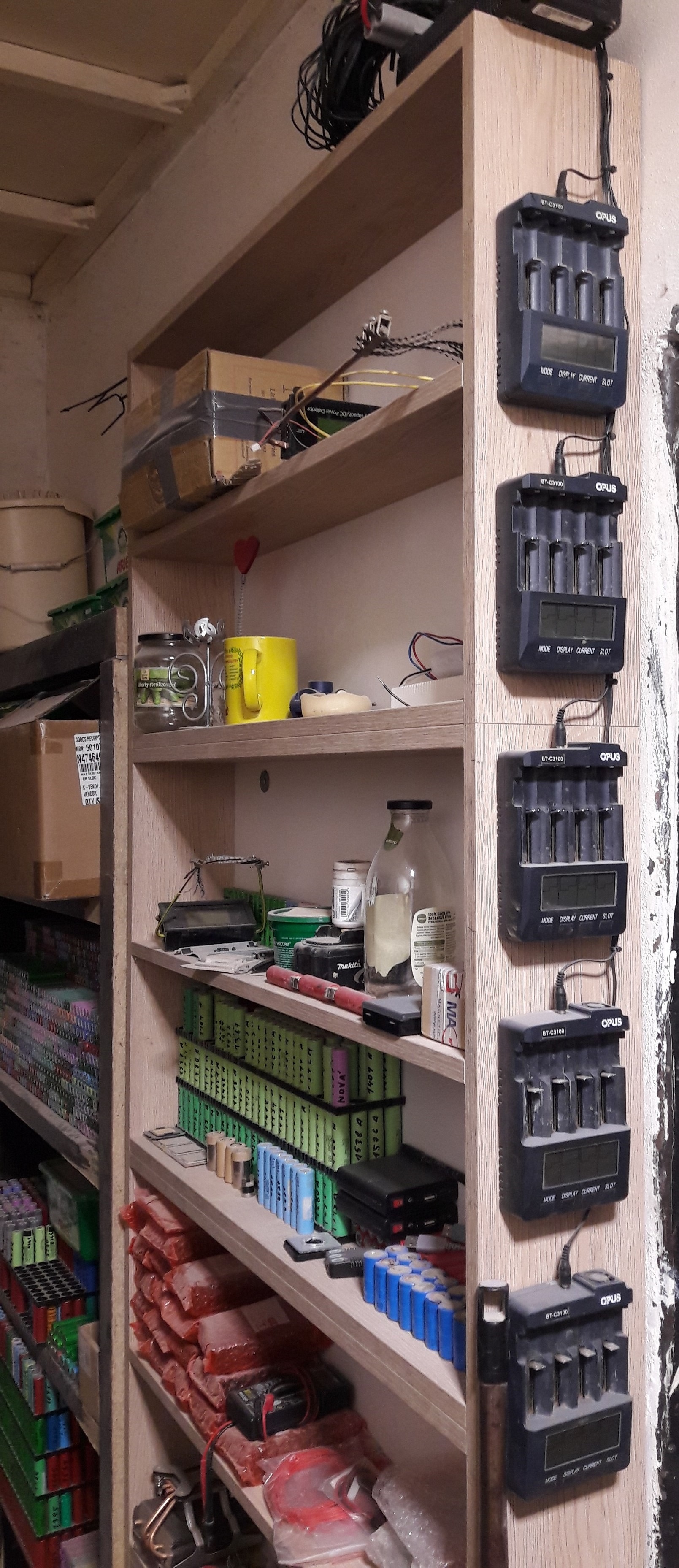

již to tu je nejednou , tak proč nepřidat další
Tímto testuji ja :

Dracekvo - stará fotka , voltsens do balančního portu urychluje proces o cca 20 minut
, ovšem že jej používám
Lui - Power wall in Ikea storage system
. Jinak můj proces měření nevyžaduje přímý dohled , až proces skončí , provedu zápisy , přeskládání a jede se znovu .
