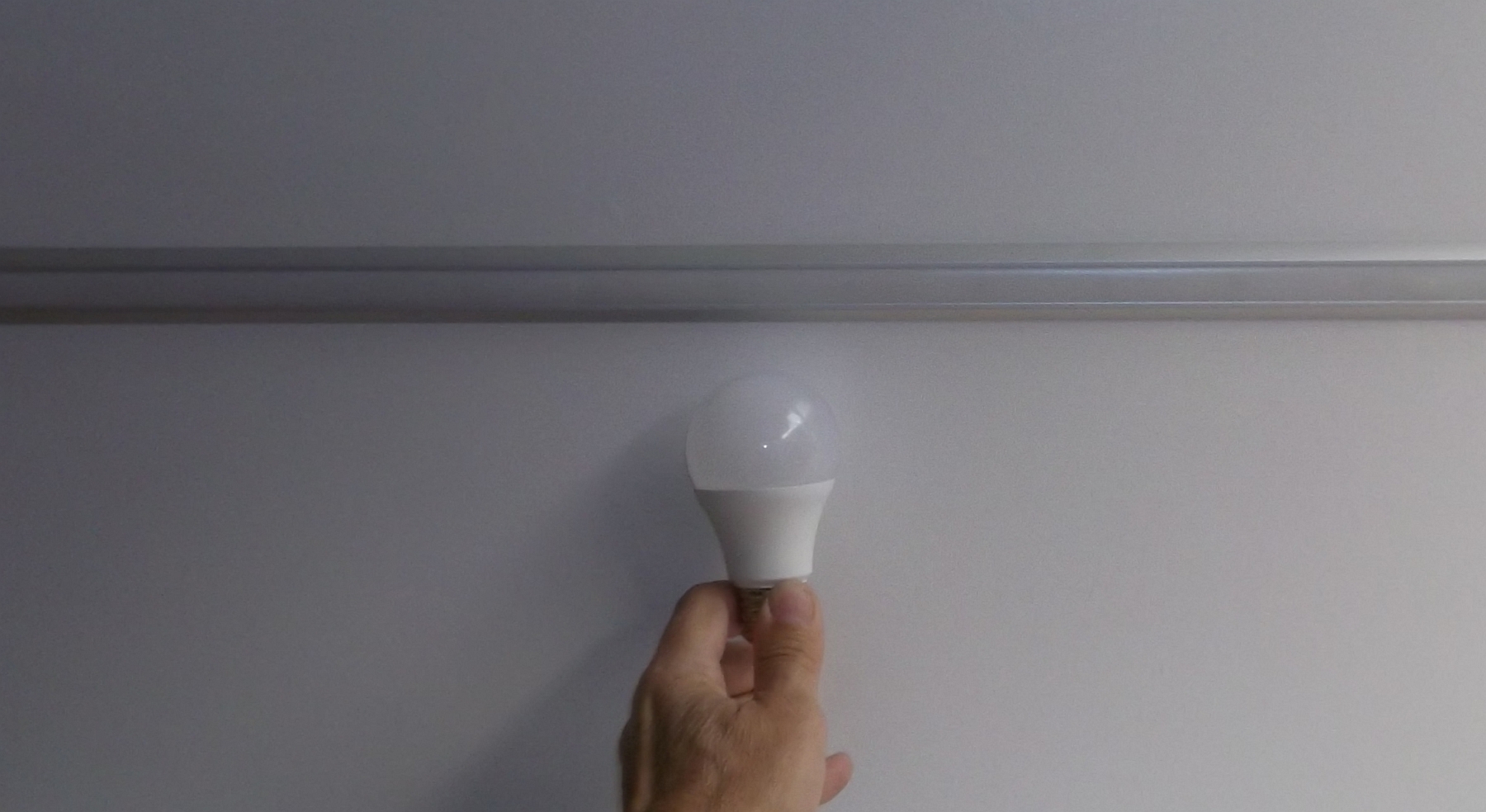

Pripájam pre ilustráciu obrázok, na ktorom je asi 60 cm ( = 3 W ) LED pásika s lištou a tienidlom a LED žiarovka ( na 230 V, akú dom dal... ). Samozrejme, diskusia o svietivosti, účinnosti atď. každého riešenia je možná.

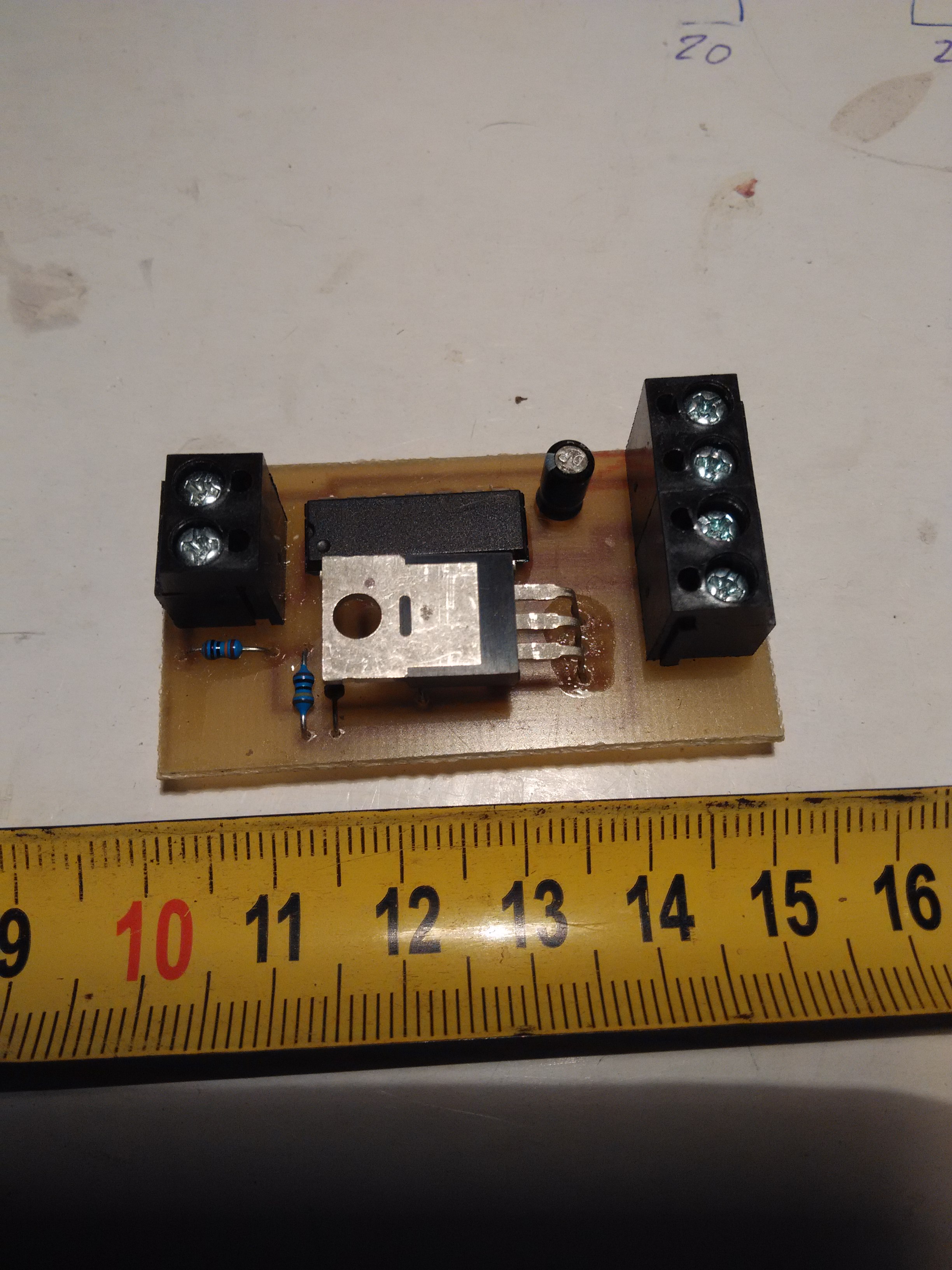

Zdravím, několikrát jsme to tu na různých místech diskutovali, připomenu situaci:
V domě DC rozvody, přičemž zdrojem DC napětí je buďto baterie nebo záložní zdroj. Záložní zdroj není určen pro nabíjení baterie, ale skutečně jen jako zdroj pro DC spotřebiče v případě, že je vybitá baterka. Přepínání jsem původně řešila pomocí předimenzovaného relé, jehož cívku ovládá SDS. Problém byl, že se kontakty relátka unaví nebo spečou a je tam porucha a relé bylo třeba měnit. Hledala jsem schéma, jak nahradit relátko polovodiči, nakonec za přispění rad přátel dospěla k tomuto: Přepínač jsem postavila a - přepíná, nehřeje, nic v tom necvaká, proud nepřetéká mezi zdroji, prostě tak nějak funguje podle očekávání
Přepíná se kladný pól zdrojů se společnou zemí.
Vlezl se do jedné pozice na DIN lištu do DIN krabičky, rozhraní má stejné jako původní relé, takže stačilo vyměnit 1:1. Logika: pokud je na IN kladné napětí, je zátěž připnutá na baterie, pokud na IN nic není, přepne se na záložní zdroj BPS.
Třeba se to někomu bude hodit.

Dle mé logiky by to mělo být přesně opačně, ale mohu mýlit, leč v čem se nemýlím je, že pokud bude na BPS větší o napětí paralelní diody k T2, poteče do baterky nevyhnutelně přes tuto diodu proud.vata píše:... pokud je na IN kladné napětí, je zátěž připnutá na baterie, pokud na IN nic není, přepne se na záložní zdroj BPS......
S těmito a jinými různými obvody jsem se hodně natrápil, hlavně kvůli těm paralelním diodám, než jsem definitivně zvolil jediné možné řešení: https://forum.mypower.cz/viewtopic.php? ... 200#p75507

Máte pravdu, je to naopak, labely BPS a BAT jsou na diagramu obráceně, já si toho všimla až při oživování a schema jsem už neměnila.
BPS mám nastavené na 13,2 a napětí na baterii bez zátěže pod 12,5 běžně nemívám, takže jsem si tohohle nežádoucího přetoku nevšimla, ale i tom máte samozřejmě pravdu. To je vada na kráse
Předpokládám, že pokud by tahle situace opravdu nastala, tranzistor by se upekl ztrátovým teplem na diodě a bylo by po nechtěném dobíjení.
Přátelé mi doporučovali použít integrované budiče, ale to by tenhle problém stejně nevyřešilo - společná zem je daná.
Cokoliv komplikovanějšího jsem nechtěla, tohle je na hranici toho, co jsem schopná si sama postavit a především pochopit.

ty substrátový diody vydrží dost... Lepší řešení je ty mosfety zdvojit, a spojit k sobě, viz schéma. Ale to je vlastně DC SSD podomácku, to je možná lepší koupit hotový. Výhoda je izolovaný ovládání a možnost použití N mosfetů. Ale i v tom tvým schématu by se daly použít dva P mosfety místo jednoho a bylo by to oddělený důsledně, bez vlivu substrátovejch diod.

Kodl69: Myslíte takto? Díkykodl69 píše:ty substrátový diody vydrží dost... Lepší řešení je ty mosfety zdvojit, a spojit k sobě, viz schéma. Ale to je vlastně DC SSD podomácku, to je možná lepší koupit hotový. Výhoda je izolovaný ovládání a možnost použití N mosfetů. Ale i v tom tvým schématu by se daly použít dva P mosfety místo jednoho a bylo by to oddělený důsledně, bez vlivu substrátovejch diod.

to by nefungovalo, musí být spojený source těh fetů, a tím pádem se tam musí nějak dostat to spínací napětí. Asi je jednodušší koupit dva kusy DC SSR a je to hotový: https://www.aliexpress.com/wholesale?ca ... ext=DC+SSR
ale když se na to dívám, nejsem si jist, jestli jsou v tom ty mosfety vůbec dva a není to z bláta do louže.
pro izolovaný buzení těch mosfetů existuje speciální obvod, kterej využívá fotoelektrickej jev- světlo z LED generuje napětí pro spínání mosfetů http://www.vishay.com/docs/83469/vom1271t.pdf na straně 5 obr.10 vlevo je přesně pro tebe. Můžeš klidně použít levný N-mosfety, doporučju nějaký "logic level" protože max. napětí na výstupu je 8.4V při 10mA buzení. Sice to spíná fakt pomalu, takže se musí mosfet dost předimenzovat (klidně víc paralelně, ale 30V mosfety jsou levný) protože je dlouho v lineárním režimu, koupit se to dá na ali (se strachem, viz diskuze o IRFB4110), mouser i farnell to má s dodáním kdoví kdy... Pokud by to někdo dokázal zajistit, mohl bych na to nechat udělat hrst plošňáků použití samozřejmě podle použitejch mosfetů, klidně na 48V nebo 100V, dle vkusu každého soudruha....

Aktuální verze je v 1M modulu na DIN liště, víc mista v rozvaděči nemám, takže to prakticky vylučuje nějaké SSR.
Nerozumím tomu, co píšeš - jak spojit source těch fetů? To by přece přemostilo celý kanál. Můžeš to rozvést?
Spínám kladný pól (nelze jinak), takže asi potřebuju P-Fety. Proč je třeba izolovat buzení? Řídící signál na vstupu toho obvodu je napětí z baterky spínané přes relé PLC.

podívej se do toho datasheetu str5 obr10 vlevo a mělo by ti to být jasný. Mosfety spínají obě polarity proudu, ale v jedné jsou přemostěný tou substrátovou diodou, ale sepnutej mosfet má lepší vodivost než je vodivost substrátové diody. Ty VOM1271 obvody udělají ovládání spínání i budič gate, tím že je to galvanicky oddělený, jestli se spíná + nebo - nebo jakej potenciál. A ten obvod se dvěma mosfety, pokud je sepnutej, vede stejně proud z leva do prava jako z prava do leva, to je to kouzlo, ostatně něco podobnýho publikoval i Volente, modeláři to běžně používají.

jo aha, už mi to asi docvaklo, díky za trpělivost
VOM1271 se u nás nedá koupit, ale dal by se snad použít nějaký jiný optooddělovač s fotodiodou, ne?

Jedině snad TLP3906, ostatní optočleny negenerují napětí, jenom mění odpor výstupního prvku, aspoň co mám zkušenosti. Ten TLP je prej pomalejší při zavírání )mosfet delší dobu v lineárním režimu), ale zas je za pár korun.
Já mám objednaný u známýho 4ks VOM, budou někdy po novým roce, dokonce je po nich sháňka celoevropsky, má je jenom digikey a mouser v USA... spíš by mě zajímal rozdíl mezi VOM a TLP prakticky, při spínání "velkejch" mosfetů.
tady je nástřel, jak by to mohlo vypadat, deska je obojetná pro TO220 i pro TO247 mosfety, stejně jako pro transil 1.5KExx nebo SMBJxx, i odpory jsou pro obě varianty. Budu zadávat nějaký desky v číně, pokud by byl zájem, tak jich můžu nechat udělat víc... ještě nejsem rozhodnutej, jestli to musí mít dvě dírky pro šroubek, ale na mosfetech by nějakej kousek hliníku asi být měl... edit: na schématu nejsou správný typy součástek, je to jenom jako idea, a pro návrh desky.
