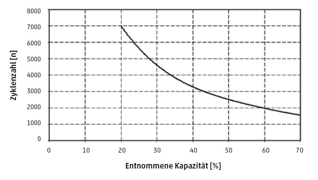

Dobry den, prosim Vas neviete kolko cyklov vybita ma takato bateria AGM VRLA 100 Ah
(napr. MHPower Pb akumulátor VRLA AGM 12V/100Ah) v porovnani s napriklad Varta Deep Cycle?
To znamená, aby sa udržala životnost, mala by sa udržiavat na minimalnom vybiti?
DAkujem, pekny den...

Dobry den, skusim sa spytat presnejsie. Je lepsie kupit jednu bateriu AGM VRLA 100 Ah (3-4 x vecsia zivotnost), alebo skoro v rovnakej cene dve baterie EFB 100 Ah (2 krat vecsia zivotnost)? Ake mate s tym prosim skusenosti? Dakujem

Ono by to mělo být tak, že se baterie nabíjí do plna po každém i malém cyklu, třeba 20% vybiješ a měl bys co nejdříve dobít. Při těchto menších cyklech snese baterie víc cyklů, než při 50% vybití, to je spíše krajní mez pro rozumnou životnost baterie. Takže pokud systém nesladíš tak, aby stihl přes den baterku nabít, tak bude stále částečně vybitá a brzy se s tebou rozloučí. Takže to chce optimalizovat denní výrobu s noční spotřebou. Pak bude systém z hlediska životnosti optimálně ekonomický.
