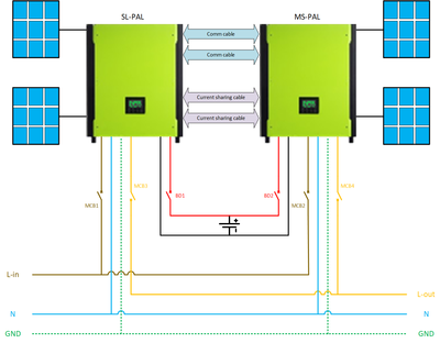

Vážení kolegové akademici,
jednou za čas se na fóru vyskytne dotaz, lze-li vypínat jeden z měničů, které jsou spojené v tandemu a navzájem spolu komunikují přes datové kabely. Primárním motivátorem bývá typicky snaha snížit noční spotřebu z baterií tím, že přes noc pojede jen jeden měnič. Podle výkonu dokáže jeden měnič v pohodě utáhnout ledničku, domácí drobotinu i mikrovlnku za účelem nezbytného půlnočního ohřevu klobásy s hořčicí.
Protože u každého typu (i modelu) měniče se tato funkce bude chovat jinak, rozhodl jsem se, že vyzkouším jak na tuto situaci reagují moje InfiniSolar Plus 5k. Abych mohl tento pokus provést, musel jsem do sestavy přidat druhý pojistkový odpojovač baterie, neboť v původním zapojení jsem měl jeden sdružený odpojovač, který měl sice dvě pojistky, ale oba měniče od baterie odpínal zároveň.

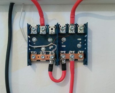

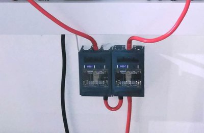

Přidání druhého pojistkového odpojovače, včetně soft-startu:Přehledové schéma zapojení tandemu: Pozorné oko si povšimne spojených pracovních vodičů N. V mém případě byla možnost bezpečného spojení N-in a N-out jednou z podmínek výběru obou strojů. Při paralelním spojení dvou strojů Infini se jeden sám označí jako MS-PAL, tedy master. Druhý měnič se automaticky označí jako SL-PAL, neboli slave. Rozložení master-slave si měniče určují samy, ale co jsem vypozoroval, tak v drtivé většině případů dopadne hlasování obou mých strojů vždy stejně.
Experiment #1: Vypnutí panelů, AC vstupu i výstupu, stím že baterie zůstane připojena.
U měniče "SL-PAL" jsem postupně vypnul panely, jistič výstupu MCB3 a jistič vstupu MCB1.
Baterie zůstala připojena.
Výsledek: Druhý měnič "MS-PAL" okamžitě převzal všechnu zátěž a nerušeně pokračoval v provozu.
Experiment #2: Opětové zapnutí panelů, AC vstupu i výstupu.
Výchozím stavem byl výsledek prvního pokusu.
Měnič původně odpojený od AC i panelů jsem opět připojil. Nejprve panely, pak MCB3 a nakonec MCB1.
Výsledek: Připojený měnič se okamžitě sfázoval, dokonce dříve než byl připojen MCB1. Uvnitř zacvakalo relé a zátěž se rovnoměrně rozložila přes oba měniče. Připojení MCB1 mělo už jen ten efekt, že na displeji se objevil symbol označující napětí na AC vstupu.
Nutno říct, že z pohledu úspory energie nemají pokusy 1 a 2 žádný přínos. Měnič odpojený od AC sice nevyrábí, ale jeho CPU pořád běží a sosá z baterky.
Experiment #3: Vypnutí panelů, AC vstupu, výstupu i odpojení od baterie.
U měniče "SL-PAL" jsem postupně vypnul panely, jistič výstupu MCB3, jistič vstupu MCB1 a nakonec i odpojovač baterie BD1.
Výsledek: Druhý měnič celou dobu pokračoval nerušeně v práci a převzal všechnu zátěž. Ovšem přesně do okamžiku, než jsem odpojil i bateri pomocí BD1. Ve chvíli, kdy na "SL-PAL" zhasnul po odpojení baterie displej, se přeživší "MS-PAL" okamžitě restartoval. Tím došlo k několika-vteřinovému výpadku napájení zátěže.
Experiment #4: Opětovné připojení vypnutého měniče.
Výchozím stavem je výsledek předchozího pokusu.
Připojil jsem nejprve baterii, poté panely a MCB3. Nakonec MCB1.
Výsledek: Připojený měnič se sfázoval ještě před připojením MCB1, zátěž se rovnoměrně rozložila přes oba měniče. Během připojování a rozložení zátěže nedošlo k restaru žádného z měničů, ani k výpadku napájení zátěže.
Závěr:
Efekt, kdy během úplného vypnutí SL-PAL dojde k restartu MS-PAL není uživatelsky příjemný. Výpadek napájení zátěže je sice krátký, ale přesto se jedná o několik sekund. Pokud bych neměl UPS, veškeré laboratorní IT krámy by se mi jistě restartovaly. Tak, jak je tato funkce implementována v InfiniSolar Plus 5k, pro mne asi nemá smysl provádět pravidelné noční vypínání jednoho z měničů. Nebyl by problém tento proces automatizovat, ale výpadek je nepříjemný a každodenní připojování/odpojování baterie asi také nebude z hlediska životnosti elektroniky to pravé ořechové. Co si představit dovedu, je takovéto odstavení jednoho Infini v prosinci a opětovné zapnutí někdy na konci ledna.
Informace pro budoucí stavitele FVE je ta, že z hlediska celoroční optimalizace noční spotřeby je prostě lepší:
A) Zvolit si do FVE takové měniče, které mají samy o sobě minimální odběr z baterií při nízké zátěži (takže asi Studer).
B) Eventuelně použít měniče, které mají velmi nízký odběr z baterie v nějakém "search mode" pokud není zapnut žádný AC spotřebič. Tak jako to umí například Victron. Pro noční spotřebiče jako je chytrá lednička, čistička odpadních vod atd. by se vyčlenil samostatný okruh napájený miniaturním měničem (cca 500W) s malou spotřebou. Zručnější uživatelé by mohli noční spotřebiče napájet rovnou DC z baterií.
C) Vybrat si takový typ měničů, které při úplném vypnutí části tandemu dokáží nerušeně pokračovat v práci. Bohužel, obávám se že tato informace není standardní součástí dokumentace výrobců a lze tak poměrně snadno šlápnout vedle.

Paralelní spojení měničů mě láká nejen kvůli možnosti některý třeba v noci vypnout a šetřit tak energii, ale i proto, že přetížení skupiny nebude tak časté, jako když každý pracuje sám. Ale kvůli tomu, jak řešit (vzácné) přetížení při paralelním zapojení mám měniče stále samostatně.
Axperty si nepřisosávají, ale při přetížení se vypnou, nebo přepnou na DS (dle nastavení). U paralelního zapojení je pro naší domácnost vypnutí neakceptovatelné a ani přepnutí na DS by nefungovalo, protože ta jedna fáze by byla také přetížena a vypadl by hlavní jistič.
Cos myslel tím softstartem?

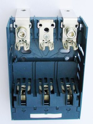

Soft-start
Dříve jsem baterii k měničům připojoval na hulváta. Fungovalo to, ale občas to trochu prsklo a opálilo kontakty nožových pojistek. Dle rad zkušenějších jsem tedy paralelně ke každému odpínači připojil žárovku (mám tam malé žárovky 230V 24W určené do horkovzdušné trouby). Před připojením baterie se tak kondenzátory měniče nabijí přes tyto žárovky, takže prskání se nekoná vůbec, nebo jen maličko.
Na té předchozí fotce s oběma rozebranými odpínači jsou žárovičky připojeny pomocí toho bílého káblíku. Ten OEZ je na to jak dělanej, protože mezi zadní stěnou a vnitřním krytem má ideální prostor na takové pomocné vedení. Dobře vidět je to na téhle fotce, kde je nasazena jen dolní polovina krytu, a je tak znát mezera mezi krytem a zadní stěnou:
Soft-start
Dobrý, já používám nožovku s odprovým drátem. Jak dosáhneš toho, aby se to seplo první?
- Reputace:962
Otocim zarovkou v zavitu, po smeru hodinovych rucicek
Tim dosedne v objimce, jeji vlakno se nazhavi a za par vterin zhasne. V tu chvili uz je bezpecny sepnout paku odpinace.
Chtel jsem dat ke kazde zarovce vypinac, ale tohle mi nakonec uplne staci. Zas tak casto se to stejne nevypina.
Popravde receno by stacilo do toho 3 fazovyho odpinace osadit pojisku ktera by mela misto dratku zarovicku. Pak trochu upilovat kontakty skutecne pojistky. Tim by se zarovicka spinala vzdy jako prvni a odpinala jako posledni. Ale to uz je jen pro fajnsmekry

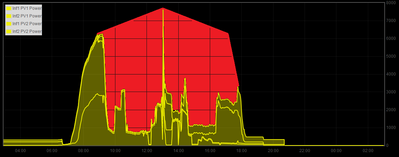

Pro představu: V grafu níže je žlutě vidět výkon, který v těchto dnech z panelů spotřebuji (cca 20kWh). Červeně jsem dokreslil přibližný výkon, který zůstává na střeše. Je to minimálně dalších 20-30kWh, které by se daly pustit do topení
A kdyby to topení nebyly jen pitomé dráty v podlaze, ale bylo by to tepelné čerpadýlko vzduch-vzduch s COP cca 3 (30kWh x 3 = 90kWh tepla), tak bych už nepotřeboval ani ty trenýrky. Jupí
