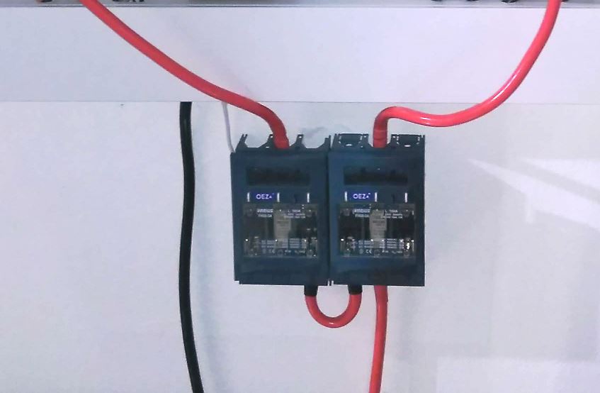

Soft-start
Dříve jsem baterii k měničům připojoval na hulváta. Fungovalo to, ale občas to trochu prsklo a opálilo kontakty nožových pojistek. Dle rad zkušenějších jsem tedy paralelně ke každému odpínači připojil žárovku (mám tam malé žárovky 230V 24W určené do horkovzdušné trouby). Před připojením baterie se tak kondenzátory měniče nabijí přes tyto žárovky, takže prskání se nekoná vůbec, nebo jen maličko.
Na té předchozí fotce s oběma rozebranými odpínači jsou žárovičky připojeny pomocí toho bílého káblíku. Ten OEZ je na to jak dělanej, protože mezi zadní stěnou a vnitřním krytem má ideální prostor na takové pomocné vedení. Dobře vidět je to na téhle fotce, kde je nasazena jen dolní polovina krytu, a je tak znát mezera mezi krytem a zadní stěnou:
Soft-start

Dobrý, já používám nožovku s odprovým drátem. Jak dosáhneš toho, aby se to seplo první?
- Reputace: 961
Otocim zarovkou v zavitu, po smeru hodinovych rucicek
Tim dosedne v objimce, jeji vlakno se nazhavi a za par vterin zhasne. V tu chvili uz je bezpecny sepnout paku odpinace.
Chtel jsem dat ke kazde zarovce vypinac, ale tohle mi nakonec uplne staci. Zas tak casto se to stejne nevypina.
Popravde receno by stacilo do toho 3 fazovyho odpinace osadit pojisku ktera by mela misto dratku zarovicku. Pak trochu upilovat kontakty skutecne pojistky. Tim by se zarovicka spinala vzdy jako prvni a odpinala jako posledni. Ale to uz je jen pro fajnsmekry

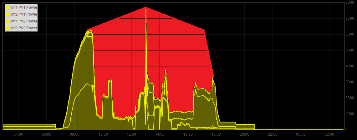

Zrovna jsem se rozepsal v samostatném vlákně, že jsem v pokušení přepojit na FVE i moje rozežrané podlahové topení: https://forum.mypower.cz/viewtopic.php? ... 321#p78321
Bohužel, vyhřátí mojí zříceniny na trenýrkovou teplotu si v těchto dnech bere cca 40kWh každý den! Topení jsem tedy potupně přepnul na DS a špekuluji, jak to udělat, abych ho mohl krmit z FVE. Výkonu na střeše zatím zůstává hromada, ale je potřeba to nějak zautomatizovat
ty mi snad koukáš přes rameno
- Reputace: 961
Pro představu: V grafu níže je žlutě vidět výkon, který v těchto dnech z panelů spotřebuji (cca 20kWh). Červeně jsem dokreslil přibližný výkon, který zůstává na střeše. Je to minimálně dalších 20-30kWh, které by se daly pustit do topení
A kdyby to topení nebyly jen pitomé dráty v podlaze, ale bylo by to tepelné čerpadýlko vzduch-vzduch s COP cca 3 (30kWh x 3 = 90kWh tepla), tak bych už nepotřeboval ani ty trenýrky. Jupí
