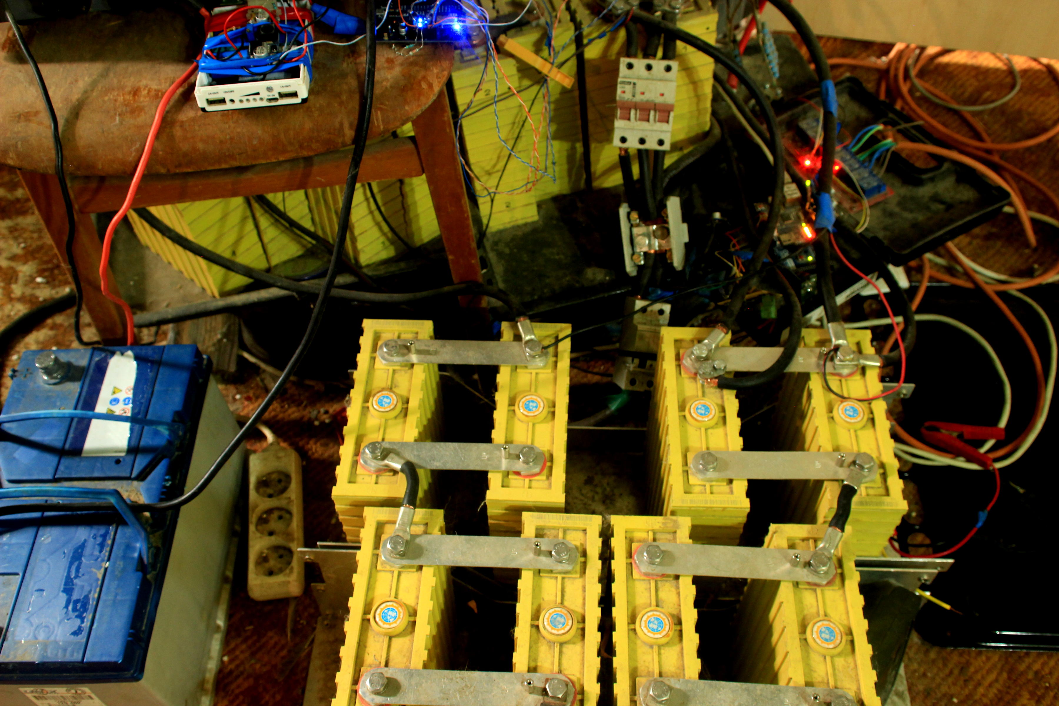

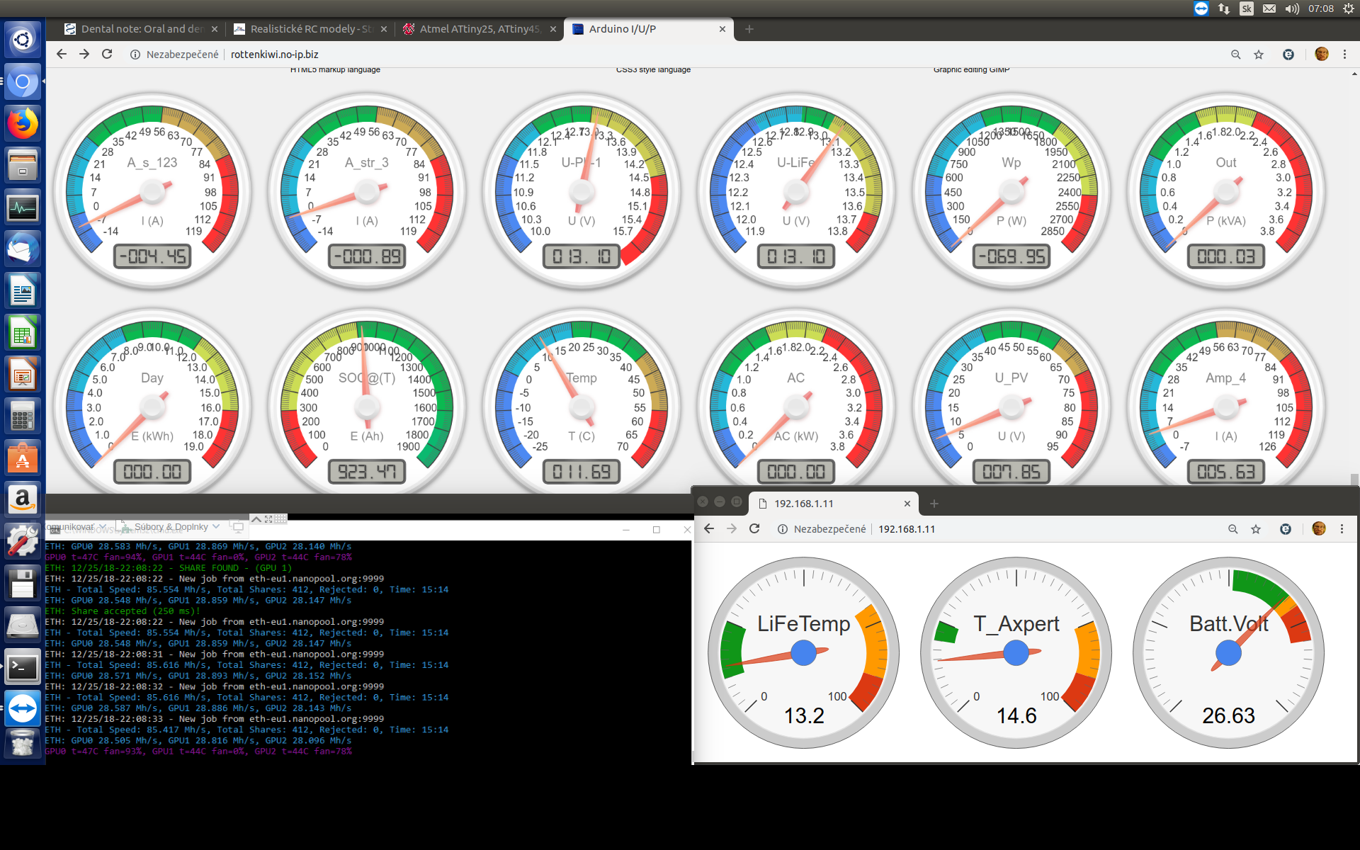

Áno, može to byť aj 50 r., ale aj 5 r., pri poklese na 80 % kapacity. To záleží na spodnom a
hornom napatí, na vyb. a nab. prúdoch a hlavne na skladovacej teplote.
Moje sú na 13.2 *C, takže vnútri majú pri C2 len o trochu viac
a sú medzi nimi veľké medzery, aby sa dobre chladili.
V jednom videu prof. Jeff Dahn ukazuje, ako odišli baterky v eute za pár týždňov.
O cyklovaní vieme, že LiFE vydrží aj 15000 cyklov, zrýchlene, keď sa robí nab. aj
vybíjanie rádovo pár hod, ale keď čas predĺžime na 10-ky hod, tak už tam cykly hrajú
menšiu rolu a začína sa uplatňovať teplota.
https://www.youtube.com/watch?v=pxP0Cu00sZs
