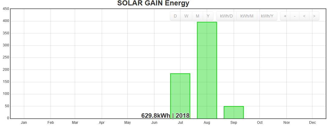

- Reputace: 961
Vážení přátelé vědy, kolegové akademici,
jak jistě víte, věda je nákladná věc. Investice vložené do výzkumu se někdy vrátí násobně, jindy naopak skončí v černé díře. Jelikož Youda drží slovo, dohledal jsem faktury, tak jsem zde před časem slíbil:
Dosavadní náklady na výzkumný projekt Temelín:
Dosavadní výroba z projektu Temelín je cca 0.6 MWh. Zatím se tedy jedná o jednu z nejvyšších cen za megawatthodinu na světě! Na druhou stranu, ten falešný pocit částečné soběstačnosti, který mi Temelín poskytuje, je k nezaplacení
Dosavadní AC výroba/spotřeba (kWh):
- panely, doprava.......................................267 206 Kč
měniče, LAN karty, kryty svorkovnic, doprava....122 598 Kč
baterie.................................................145 000 Kč
profily, šrouby, držáky, úchyty, doprava..............55 925 Kč
broušení tašek, montáž držáků a profilů............12 000 Kč
přepěťovky, bateriové kabely, poštovné.............12 060 Kč
solární kabely, poštovné................................5 379 Kč
______________________________________________________
Celkem...............................................620 168 Kč
rva
- Příspěvky: 4712
- Reputace: 914
Toto jsou věci, které by se měly ukazovat každému, kdo chce FV elektrárnu proto, aby ušetřil.
A zároveň se jedná o věci, které by se neměly ukazovat manželce. Protože když ta si je převede na smysluplné věci typu dovolené u moře, bude chudák solárník bez večeře.

Máš ve svých statistikách i nějakou takovou, která by zobrazovala poměr skutečně vyrobené energie k teoreticky maximálně vyrobitelné energii v daných podmínkách instalace? (Případně poměr nespotřebovaných přebytků k vyrobené energii?)youda píše:Zatím se tedy jedná o jednu z nejvyšších cen za megawatthodinu na světě! Na druhou stranu, ten falešný pocit částečné soběstačnosti, který mi Temelín poskytuje, je k nezaplacení![]()
- Reputace: 522
Kdyz by se youdovi povedlo posilat data na mypower, muzu mu to z jeho dat spocitat celkem presnekybos píše:Máš ve svých statistikách i nějakou takovou, která by zobrazovala poměr skutečně vyrobené energie k teoreticky maximálně vyrobitelné energii v daných podmínkách instalace? (Případně poměr nespotřebovaných přebytků k vyrobené energii?)youda píše:Zatím se tedy jedná o jednu z nejvyšších cen za megawatthodinu na světě! Na druhou stranu, ten falešný pocit částečné soběstačnosti, který mi Temelín poskytuje, je k nezaplacení![]()
- Příspěvky: 2826
- Reputace: 519
Trochu mne zarazilo srovnání Youdovy instalace s mou, kdy Youdova výroba z 10kWp za srpen byla nižší než moje výroba z 3kWp stringu za stejné období, při čemž svoji instalaci nepovažuji za optimální. Zajímalo by mne, zda je to způsobené ZSZ orientací nebo metodou řízení spotřeby.
- Reputace: 961
Chlapi, ono je to spíše tím, že prostě nemám spotřebu. Teď to funguje tak, že ráno to nabije baterku, pak bojler a pak už laborka žere jen pár stovek wattů až do večera. Je tam tedy obrovský potenciální výkon, který vůbec neodebírám.
Jak psal NoParasito o pár postů výše - chtělo by to nějaké rozumné spotřebiče. Ideálně asi minisplit jednotku s možností řízení PWM vytěžovačem, která by v zimě topila v létě chladila.
Je to realizovatelné?
