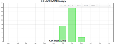

Vážení přátelé vědy, kolegové akademici,
jak jistě víte, věda je nákladná věc. Investice vložené do výzkumu se někdy vrátí násobně, jindy naopak skončí v černé díře. Jelikož Youda drží slovo, dohledal jsem faktury, tak jsem zde před časem slíbil:
Dosavadní náklady na výzkumný projekt Temelín:
Dosavadní výroba z projektu Temelín je cca 0.6 MWh. Zatím se tedy jedná o jednu z nejvyšších cen za megawatthodinu na světě! Na druhou stranu, ten falešný pocit částečné soběstačnosti, který mi Temelín poskytuje, je k nezaplacení
Dosavadní AC výroba/spotřeba (kWh):
- panely, doprava.......................................267 206 Kč
měniče, LAN karty, kryty svorkovnic, doprava....122 598 Kč
baterie.................................................145 000 Kč
profily, šrouby, držáky, úchyty, doprava..............55 925 Kč
broušení tašek, montáž držáků a profilů............12 000 Kč
přepěťovky, bateriové kabely, poštovné.............12 060 Kč
solární kabely, poštovné................................5 379 Kč
______________________________________________________
Celkem...............................................620 168 Kč

Trochu mne zarazilo srovnání Youdovy instalace s mou, kdy Youdova výroba z 10kWp za srpen byla nižší než moje výroba z 3kWp stringu za stejné období, při čemž svoji instalaci nepovažuji za optimální. Zajímalo by mne, zda je to způsobené ZSZ orientací nebo metodou řízení spotřeby.
