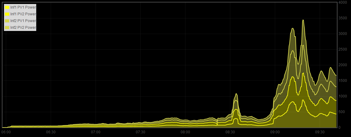

Rottenkiwi,
tak přesně na chování v inverzi, hnusu a polohnusu jsem také moc zvědavý. Například včera bylo mimořádně hnusně:
- obloha úplně mléčná
- slunce se na obloze celý den vůbec neukázalo
- viditelnost cca 2km
- pršelo

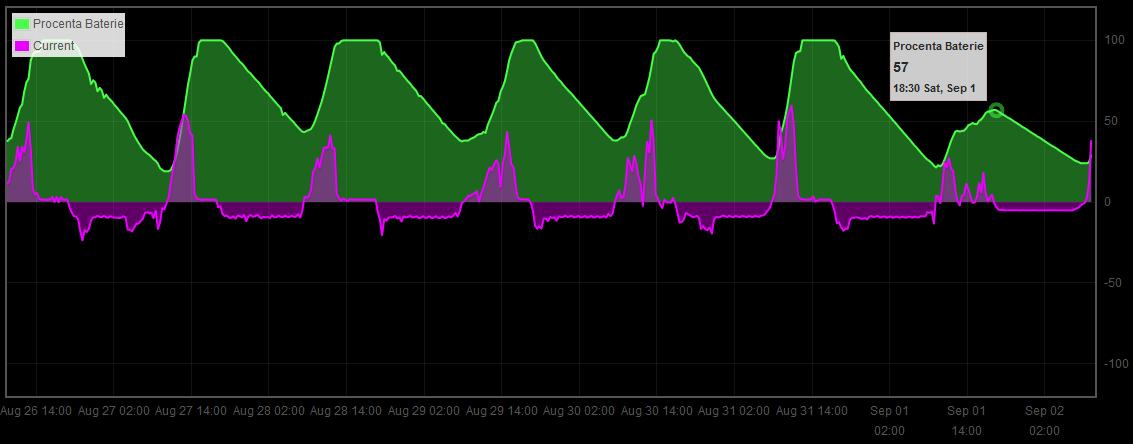

Prostě počasí velmi podobné inverzi. V té době bylo na střeše 15kWp. Baterku to z 2kWh v 9:00 nabilo na 5.7kWh v 18:00 a pak už to šlo z kopce. Pokud by v mezičase nejela trvalá paralelní spotřeba cca 500W, asi by se povedlo baterku dobít na celých 10kWh, ale to samozřejmě nedává smysl. Přes den jsem tedy jel normálně, ale večer vypnul co šlo a zapálil svíčky.
Nabíjení baterie při hnusném počasí: Dnešní počasí vypadá úplně stejně a zatím je to tedy bída: z pole o výkonu 20kWp (přesný nominál je 19980Wp) lezou jen 2 až 3kW, tedy cca 10%. Slunce na obloze není vůbec vidět a východ i západ vyrábějí úplně stejně: evidentně to jede jen na to difuzní světlo.

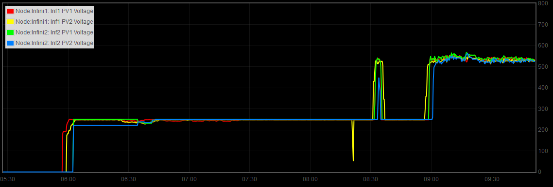

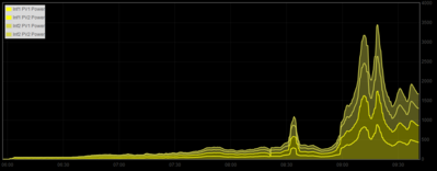

Výkon panelů (W) z difuzního světla. 20kWp Východ/Západ: Zjistil jsem, že aby se panely rozjely, je potřeba překonat jakousi magickou hranici osvitu, při které napětí skokově stoupne na cca 500V. Teprve od té chvíle to začne vyrábět aspoň stovky wattů. Do té doby se napětí drží na 250V a lezou z toho jen desítky wattů. Určitě se nejedná o vlastnost panelů, ale ovlivňuje to charakteristika použitého solar charge controlleru, tedy regulátorů, které jsou v mém případě zabudované v Infinisolarech. Právě 250V je hodnota, při které mají dle specifikace začít pracovat MPPT vstupy v Infini.
Voltage - InfiniSolar Plus 5K MPPT start: Z toho mi plyne, že pokud někdo buduje systém, který má být primárně zaměřen na fungování ve špatném počasí, bude vhodné vybrat regulátory, které startují už při nízkém napětí i proudu a dokáží z toho vyždímat rozumný výkon. Tuším, že takový regulátor bude asi dražší (Midnite?) a bude potřeba mít jich zapojeno více kusů k obsloužení stejného výkonu FV panelů.
Chápu, že je na to ještě příliš brzo, přesto si dovolím učinit předběžný závěr z dnešních dvou dní: pro dobrou výrobu z difuzního světla to chce nejen instalovat mrtě panelů, ale hlavně to chce dobře vybrat konkrétní model solar charge controlleru.

LiFe lze při inverzi do plna nabít i řádově menším FV polem , pokud je veškerý výkon směrován pouze k nabíjení . Za podmínek trvalého odběru je už horší - plné nabití nemusí býti zaručeno .

konkrétně Midnite se na nabíjení batrky vybodnul v okamžiku kdy z
lezlo méně než-li 46W
což je jeho aktivní režije = při menším výkonu
odebírá z
30W + 16W z
= 46W aby se tvářil že maká
Momentálně použivaný regly PCM 60X se tváří že makaj od okamžiku kdy je z
o 1V víc než je na
. Samozřejmě proud 0,00 prd páč je ještě tma . Avšak stačí trochu víc LUXů a už se začínají Wattíky hrnout
, dle rozlišení měřáku 0,1A tojest cca 5W
. Samozřejmě jak se oskar vyhoupne zpoza kopce , napětí letí nahoru k Vmp a regly se začnou potit

Vida! Tak až pořádně prozkoukám to chování InfiniSolarů, musím si ošahat i ty PCM
Ještě by mne zajímalo, jak se bude chovat Studer VS-120 a VS-70. Vzhledem k tomu že je u nich udávaná spotřeba okolo 1W, by to mohlo docela dobře fungovat jako trvalý udržovač akumulátoru, bez ohledu na svítí/nesvítí

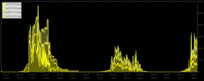

Tak to vypadá, že dnes to pojede lépe než včera. Ačkoliv venku je furt hnusně, oproti včerejšku aspoň neprší ani nemrholí. A to, jak koukám, má hodně pozitivní efekt.
Výkon za poslední 3 dny:

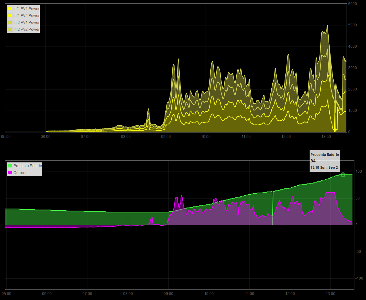

Tak se na pár minut ukázalo slunce, asi jako by na obloze za mrakem svítila mléčná žárovka. Z panelů to vytáhlo 5kW a baterka se docucla. Ale i předtím to vtom polohnusu nějak jelo:

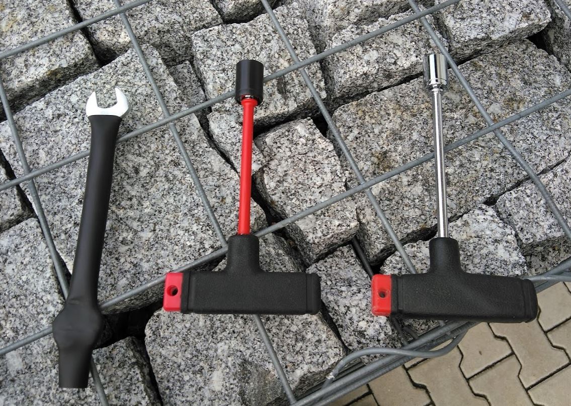

V rámci přípravy na budoucí projekty jsem se pustil do izolování nářadí. Nástrčák nebyl problém, tepelně-smršťovací bužírka to vyřešila. S plochým klíčem je to horší - nemůžu najít smršťovací trubičku, která by přelezla přes "očko" a zároveň se pak dokázala pořádně natěsno smrsknout okolo rukojeji.
Vypadá to, že budu muset vzít druhou stranu klíče flexou...
Jak jste to vyřešili?

Uflexoval jsem druhé očko.
Stejně je nanic.
Ale na šroubováni baterek a že jich šroubuju hodně, používám hlavně elektrický šroubovák.

V pripade potreby se uzsi smrstovaci buzirka da roztahnout napr.nasunutim na vhodne kleste a postupnym opatrnym roztahovanim za opakovaneho pootaceni-odhaduji na 150% puvodniho prumeru. Mnohokrat vyzkouseno.
Pozde.

Tak hotovo. 13-tka klic i orechy na akuvrtacku zaizolovany cervenou buzirkou. Ted jeste udelat druhou sadu modrou buzirkou...na montovani zapornych polu
