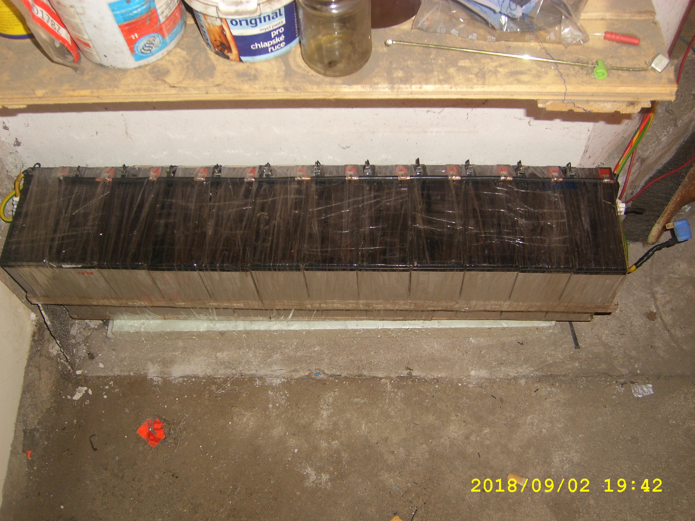

Baterky nabitý,poskladáno 12p2s´=24V 108Ah.Jak vložím obrázek?

Už sem to našel.Foťák má vadný datum a čas
