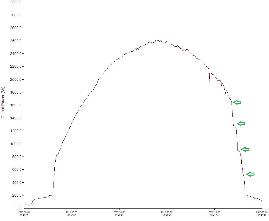

Analýzu korelace osvitu kolektorů s výstupním výkonem a vlivy zastínění solárního pole je optimální provádět za bezmračného počasí, jinak se k relevantním výsledkům těžko můžeme dopracovat. Prováděl jsem také pokus na svém solárním poli v topologii 3s4p za téměř ideálních podmínek. Na křivce výkonu je krásně rozpoznatelný přechod z difůzního osvětlení na přímý osvit v ranních hodinách (strmá část náběhu výkonu). V odpolední době je jasně patrné jak stín západní stráně postupně zakrývá jednotlivé stringy (označeno zelenými šipkami) a po zakrytí posledního stringu už pokračuje výroba pouze z difůzního světla. Ze strmosti poklesu výkonu lze odvodit, že postačí zastínit jeden sloupec buněk na prvním panelu ve stringu a výkon strmě poklesne. Pokud by byla hypotéza o lineárním vlivu poklesu výkonu jako reakci na lineární zakrývání stringu pravdivá, musel by být v odpolední fázi pokles výkonu plynulý. Vzhledem ke skutečnosti, že je pokles výkonu v reakci na lineární průběh zastínění velmi výrazně stupňovitý, mám za prokázané, že pokles výkonu je silně nelineární a hypotéza o lineárním vlivu zastínění na výkon pole je tak vyvrácena. Výkonová křivka by byla ještě výrazně stupňovitější, ale částečně ji linearizuje vliv difůzního světla a také skutečnost, že stín nemá dostatečně ostrý okraj, neboť na vrcholu svahu, který solární pole zastiňuje, roste linie stromů.youda píše:Otázka zní: "Najdi dva rozdíly"

2 youda: Tvoje situace je poněkud odlišná od většiny solárníků na fóru. Ta zásadní odlišnost spočívá v organizaci pole 18s1p. Pokud budeme brát v úvahu skutečnost, že stringy nejsou řazeny paralelně, nastávají při zastínění části stringu diametrálně odlišné poměry než při paralelním řazení stringů. Mé závěry platí pro paralelní řazení stringů. Pokud je organizace pole taková, že každý jednotlivý string má vlastní nezávislý MPP tracker, budou závěry analýzy zastínění zcela odlišné. Podstata uvedené nelinearity spočívá tedy zcela jednoznačně v paralelním způsobu zapojení stringů.youda píše:... každý má vlastní nezávislý MPP tracker...
To, že stín je zlo, víme všichni. Pozitivní zjištění z tohoto experimentu je, že pokud má člověk chytřejší regl nebo se jedná o situaci, kdy je postupně zastiňován vždy jen jeden panel z dlouhého stringu, není to tak tragické, jak se tady na fóru snažíš všechny již dlouho přesvědčovat.
Velikost výkonu, o který při zastínění části jednoho z paralelně zapojených stringů přijdeme je závislá na tom, jak moc se V-A charakteristika panelu blíží ideálnímu obdélníku a kolik článků je ve stringu. Čím pravoúhlejší bude V-A charakteristika a čím méně sériově spojených článků ve stringu bude, tím větší bude výpadek výkonu při částečném zastínění.
Naposledy upravil(a) kybos dne úte srp 21, 2018 5:48 pm, celkem upraveno 1 x.

Kybosi díky za pěkně názorný graf
. Předpokládám že onen graf je výstupní wýkon jednoho reglu jenž má nastarosti zmíněné čtyři stringy . Je-li tomu tak , je takový průběh v souladu s "hloupým" reglen (nemyslím to ve zlém
) , je zcela pochopitelné že drží Vmp dle silnějších nezastíněných větví a zastíněná větev odpadá oslabením zastíněním biť části jednoho panelu . Vmp stínem postižené větve reálně poklesne o zastíněné větve či celý panel . Jak jsem poznamenal , v takové situaci by se maximum dalo získat jedině poměrem jeden string na jeden regl
každý regl by ze svého stringu vymáčkl maximum bez ohledu na stav ostatních stringů
Youdo , na Tvých grafech ze čtyřech dní , jak Jsi napsal , je názorně vidět chování líného algoritmu - to samé co mám ja

orientaci hřebene máš o pár příspěvků výše. PS: Sever je nahoře, jako na každé mapě.
Já za to nemůžu, že sis nevšiml toho rozsekaného grafu ani té modré barvy místo zelené. Proto jsem to pravděpodobné vysvětlení musel napsat sám

paralerně do jednoho reglu , většinou se Vmp pohybuje v oblasti 5s , 6s je sražený na Vmp 5s
přičemž 6s dává pochopitelně trochu vyšší proud než-li 5s takže 6s dává reálně trochu vyšší výkon než-li 5s . Trochu divočina ale funguje
Pokud opravdu reportuje nestejná data z obou vstupů , bude to fajn

V případě InfiniSolar Plus 5K jsou to skutečně 2 samostatné MPPT vstupy. Jednak je to na blokovém schématu, jednak každý vstup umí reportovat vlastní hodnoty napětí a proudu. Dovnitř jsem nekoukal.
Pozor, některé jiné typy infini mají třeba 4 vstupy, ale jedná se dva MPPT regly, kdy vždy dva vstupy jsou paralelně svedeny do jednoho.
Přepojení stringů 9s2p je dobrý nápad, ale 9 panelů nebude mít dostatečné napětí pro provoz reglu v optimálním rozsahu. Vstupní rozsah každého reglu je 200-900V, MPPT tracker pracuje 250-850V a optimální napětí s nejvyšší účinností a nejmenšími ztrátami je 720V. Já šel trochu níže na cca 600V v létě, neboť jsem chtěl mít rezervu napětí do zimy.

Prešiel som si podrobnými meraniami stringov po 3S. Naberanie počtu prvkov v stringu je tak presvedčivo nevýhodné pre zlé podmienky ohľadne zatienenia, že mi to úplne stačí a môžem implikovať. Tvoje merania sú v súlade s mojimi poznatkami, poďakoval som sa úprimne. Dlhý string je v tomto kontexte naprd.
Ešte je tam otvorená otázka :
Ako vysvetlíš Ty, že prepojením na iný vstup mppt ( čo som nepostrehol ) zrazu ožilo a funguje ako má ?
" Samotného mne zajímá, jestli pomohl spíše jiný vstup nebo spíše ty mraky. " Mraky by to byť rozhodne nemali. Presvedči nás, že nemáš doma krám.
Ak som teraz hnusný, nie na oplátku. Fakt to chcem vedieť.

1) Prosím, přestaň už opakovat ty nesmysly o obecné nevhodnosti dlouhých stringů, obzvláště v mém vlákně.
2) Přečti si předchozí příspěvky, kde kde jsem dvě pravděpodobné příčiny "rozhýbání" uvedl.
3) Ano, do budoucna určitě ověřím, která z těch možných příčin je ta skutečná.
4) Proč bych měl někoho přesvědčovat?

Mne sa nezdá pravdepodobné, že by bol tvorca toho algoritmu taký sprostý, že by raz za 1800 sekúnd,
neprešiel celú krivku a nenašiel všetky lokálne maximá a minimá, tie si poznačil
a o pár sec. urobil to isté a potom tam 1800 s. ostal. Tým by sa ten výkon výrazne zvýšil.
