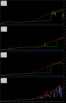

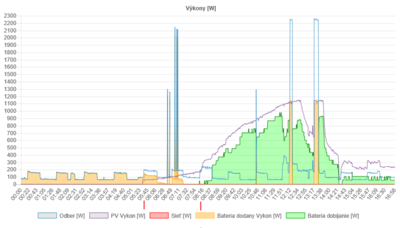

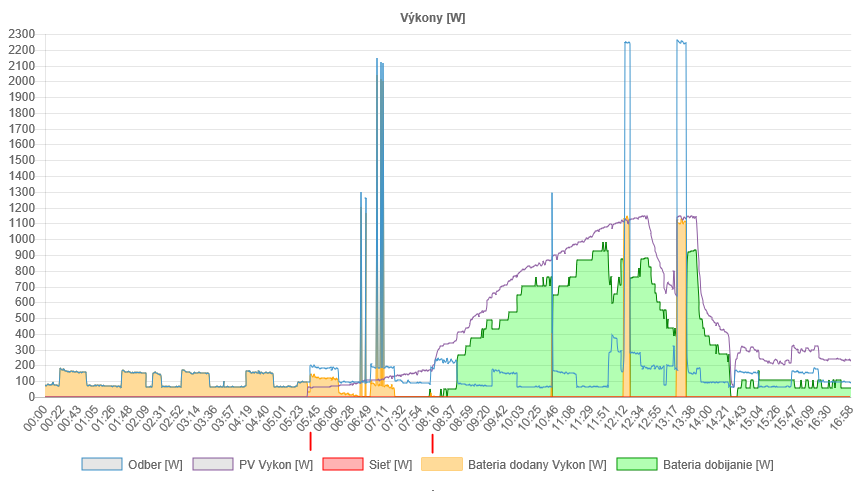

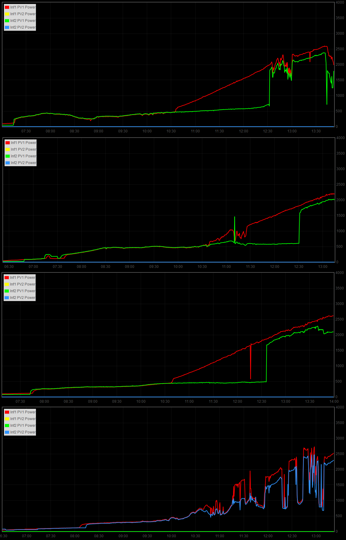

Naozaj to zatienenie robi skokovu zmenu, u mna to vidno rano, nabeh po rozvidneni 5:45, mam stale ciastocny tien az do 8:16, ked zmizne posledny tien zo stringu. Mam spojene paralelne 3S stringy JV a JZZ. Klesanie vykonu na obed bolo dane nabitymi baterkami, ked do toho prisla umyvacka a opat nabitie a float.
- Reputace:962
Vlkzajac,
je s podivem, jak si na všem dokážeš najít nějaký detail, rozvinout okolo něj teorii a tu si pak zdůvodnit zjednodušujicím přirovnáním. Do očí bijící věci přitom dokážeš přehlédnout. Tento přístup je trochu nebezpečný vtom, že pokud si nějaký začínající amatér bude číst tvoje výklady, velmi lehce jim může uvěřit, byť jsou chybné.
Jak se říká - "Na každou složitou otázku existuje jednoduchá, logická a snadno pochopitelná, špatná odpověď."
Takže je to takto:
- V prvních třech dnech byly světelné podmínky přibližně stejné a vždy se projevil velký rozdíl mezi nezastíněným Z1 a zastíněným Z2.
- Čtvrtý den jsem zastíněný string přepojil do jiného MPPT vstupu (mám k dispozici celkem 4 a každý má vlastní nezávislý MPP tracker). Proto má má Z2 na posledním grafu MODROU barvu.
- Čtvrtý den se také na obloze objevilo několik mraků, které postupně zakrývaly slunce. Na grafech je to vidět, Z1 i Z2 jsou čtvrtý den rozsekané. Za kombinace těchto dvou podmínek (jiný MPPT a proměnlivé oslunění) se najednou Z2 začal chovat jinak: jeho výkon nebyl konstatně a nesmyslně nízký, jako v přechozích třech dnech, ale rostl podle oslunění. Zatímco v přechozích dnech dával Z2 v čase 12:00 výkon 457W, tak ve čtvrtý den dával ve stejném čase 1470W. To je pořád výrazně méně než optimálně osluněný string, ale odpovídá to stavu, kdy je 5 až 6 panelů z 18ti zastíněno.
Je evidentní, že extrémně nízký výkon v předchozích dnech má na vině MPPT algoritmus. Buď jej rozhýbaly mraky, nebo přepojení do jiného MPPT. To teprve musím vyzkoumat. Tvoje tvrzení o tom, že zakrytí jednoho nebou dvou panelů má za následek "katastrofální dopad" na dlouhý string se ukázalo jako NESMYSL. Stejně tak přirování s kohoutky na vodovodní trubce. Zakrytí jednoho nebo dvou panelů má VELKÝ dopad, nikoliv však katastrofální.
Bez ohledu na to, je-li zakryta jen část nebo celý panel, je třeba počítat se ztrátou výkonu celého takového postiženého panelu a k tomu ještě pár wattů navíc. Šance, že stín dopadne na panel tak šikovně, že zakryje jen jeden interní BusBar je tak malá, že na ni v praxi nelze spoléhat. V případě sněhu ležícího na spodní hraně panelů, jak nám ukazoval Admin, je pak zaručeno přerušení série v každém BusBaru a takový panel je efektivně odstaven.
Vlkzajac, co se týče tvojí konkrétní situace, určitě ti nevnucuji použití 18-ti panelových stringů. Zůstaň na tvých 1-panelových strinzích, protože ve tvém případě to prostě dává smysl. Nevnucuj ale toto řešení bezhlavě všem ostatním, protože pro ně to může být opravdu zbytečné a limitující. Navíc, jak vidno, pokud bych měl chytřejší regulátor, tak ten by dokázal zastíněný string využít i bez podpory mraků. Příkladem takového reglu bude pravděpodobně americký Midnite zmiňovaný Abramsem. Čínský regl, integrovaný v mém InfiniSolaru, je naopak líný a situaci vyhodnotí špatně.
To, že stín je zlo, víme všichni. Pozitivní zjištění z tohoto experimentu je, že pokud má člověk chytřejší regl nebo se jedná o situaci, kdy je postupně zastiňován vždy jen jeden panel z dlouhého stringu, není to tak tragické, jak se tady na fóru snažíš všechny již dlouho přesvědčovat.
Je to ale logické - zkušeností s dlouhými stringy tu na fóru má prostě málo lidí. Stejně tak zkušeností s paralelním zapojením měničů Infini. A proto jsem musel přijít já, abychom to všechno mohli společně otestovat

2 youda: Tvoje situace je poněkud odlišná od většiny solárníků na fóru. Ta zásadní odlišnost spočívá v organizaci pole 18s1p. Pokud budeme brát v úvahu skutečnost, že stringy nejsou řazeny paralelně, nastávají při zastínění části stringu diametrálně odlišné poměry než při paralelním řazení stringů. Mé závěry platí pro paralelní řazení stringů. Pokud je organizace pole taková, že každý jednotlivý string má vlastní nezávislý MPP tracker, budou závěry analýzy zastínění zcela odlišné. Podstata uvedené nelinearity spočívá tedy zcela jednoznačně v paralelním způsobu zapojení stringů.youda píše:... každý má vlastní nezávislý MPP tracker...
Velikost výkonu, o který při zastínění části jednoho z paralelně zapojených stringů přijdeme je závislá na tom, jak moc se V-A charakteristika panelu blíží ideálnímu obdélníku a kolik článků je ve stringu. Čím pravoúhlejší bude V-A charakteristika a čím méně sériově spojených článků ve stringu bude, tím větší bude výpadek výkonu při částečném zastínění.
Naposledy upravil(a) kybos dne úte srp 21, 2018 5:48 pm, celkem upraveno 1 x.
- Reputace:962
Kybos, souhlasím, to asi dává smysl.
Asi jsem tuto informaci v úvodu vlákna podcenil: skutečně se jedná o dva stringy 18s1p, každý končí v samostatném MPPT trackeru, nic není zapojeno paralelně.
Infini1 vstup 1 = Z1, 18s1p
Infini1 vstup 2 = nic
Infini2 vstup 1 = nic
Infini2 vstup 2 = Z2, 18s1p

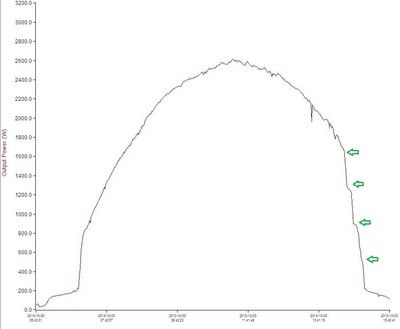

Kybosi díky za pěkně názorný graf
. Předpokládám že onen graf je výstupní wýkon jednoho reglu jenž má nastarosti zmíněné čtyři stringy . Je-li tomu tak , je takový průběh v souladu s "hloupým" reglen (nemyslím to ve zlém
) , je zcela pochopitelné že drží Vmp dle silnějších nezastíněných větví a zastíněná větev odpadá oslabením zastíněním biť části jednoho panelu . Vmp stínem postižené větve reálně poklesne o zastíněné větve či celý panel . Jak jsem poznamenal , v takové situaci by se maximum dalo získat jedině poměrem jeden string na jeden regl
každý regl by ze svého stringu vymáčkl maximum bez ohledu na stav ostatních stringů
Youdo , na Tvých grafech ze čtyřech dní , jak Jsi napsal , je názorně vidět chování líného algoritmu - to samé co mám ja
. Až mraky přiměly regl více zacloumat s napětím stínem postiženého stringu natolik že došlo k "aktivaci" bypass diod přemosťujících kulhající zastíněná místa .
Otázkou ještě je , zda-li zmíněné infini mašiny opravdu disponují dvěma MPPT regly

Abramsi, vítám tě v klubu "líných reglů"
V případě InfiniSolar Plus 5K jsou to skutečně 2 samostatné MPPT vstupy. Jednak je to na blokovém schématu, jednak každý vstup umí reportovat vlastní hodnoty napětí a proudu. Dovnitř jsem nekoukal.
Pozor, některé jiné typy infini mají třeba 4 vstupy, ale jedná se dva MPPT regly, kdy vždy dva vstupy jsou paralelně svedeny do jednoho.
Přepojení stringů 9s2p je dobrý nápad, ale 9 panelů nebude mít dostatečné napětí pro provoz reglu v optimálním rozsahu. Vstupní rozsah každého reglu je 200-900V, MPPT tracker pracuje 250-850V a optimální napětí s nejvyšší účinností a nejmenšími ztrátami je 720V. Já šel trochu níže na cca 600V v létě, neboť jsem chtěl mít rezervu napětí do zimy.

Youda, že si zo svojho vlákna robíš kvíz s prekvapivou rachejtlou sem a tam, to musím stráviť, to sa dá. Reči o vnucovaní a ostatné prirovnania prehliadnem.
Ako vysvetlíš Ty, že prepojením na iný vstup mppt ( čo som nepostrehol ) zrazu ožilo a funguje ako má ? Je tam snáď nejaké garde master a slave, alebo máš doma krám ? To by si mal mať v laboratóriu vyjasnené Ty a nie ostatné fórum, ktoré má k dispozícii len to, čo sprostredkuješ a nie všetko.
V štvrtom dni Ti to nabehlo, ale stále žalostne, do 12:30 je to viac ako polovičný prepad na výkone. S tým sa budeš potýkať stále viac a to je neuspokojivé. Nevnucujem Ti nič, ale nemrzí Ťa, že strácaš toľko výkonu ? Mal by si ho celý, byť na južnej streche. Nechcem Ťa prehovárať k asanácii toho, čo si vybudoval. Len mi povedz, akú má Tvoj koncept veľkých polí a Infini výhodu, keď v zime budeš hodne strácať a v lete nevieš, čo s prebytkami ?
Vrkni aspoň smerovanie hrebeňa strechy, je to aspoň trocha k východu? Daj niečo pozitívne.....

Vlkzajac,
orientaci hřebene máš o pár příspěvků výše. PS: Sever je nahoře, jako na každé mapě.
Já za to nemůžu, že sis nevšiml toho rozsekaného grafu ani té modré barvy místo zelené. Proto jsem to pravděpodobné vysvětlení musel napsat sám
Samotného mne zajímá, jestli pomohl spíše jiný vstup nebo spíše ty mraky. (Já sázím na mraky.) Bohužel, když jsem v noci vstup přepínal, netušil jsem, že ráno do toho ještě vlezou mraky - normálně totiž při mých experimentech měním v jednu chvíli jen jednu podmínku. Uvidíme tedy co další dny.

. U mě maj regly trochu opačný problém - mám 6s
+ 5s
paralerně do jednoho reglu , většinou se Vmp pohybuje v oblasti 5s , 6s je sražený na Vmp 5s
přičemž 6s dává pochopitelně trochu vyšší proud než-li 5s takže 6s dává reálně trochu vyšší výkon než-li 5s . Trochu divočina ale funguje
Pokud opravdu reportuje nestejná data z obou vstupů , bude to fajn
Díky za členstvíyouda píše:Abramsi, vítám tě v klubu "líných reglů"
Znovu som sa pýtal na presnejšiu orientáciu, totiž zmienený aspoň JJV by liečil bolesti......
Prešiel som si podrobnými meraniami stringov po 3S. Naberanie počtu prvkov v stringu je tak presvedčivo nevýhodné pre zlé podmienky ohľadne zatienenia, že mi to úplne stačí a môžem implikovať. Tvoje merania sú v súlade s mojimi poznatkami, poďakoval som sa úprimne. Dlhý string je v tomto kontexte naprd.
Ešte je tam otvorená otázka :
" Samotného mne zajímá, jestli pomohl spíše jiný vstup nebo spíše ty mraky. " Mraky by to byť rozhodne nemali. Presvedči nás, že nemáš doma krám.
Ak som teraz hnusný, nie na oplátku. Fakt to chcem vedieť.
- Reputace:962
1) Prosím, přestaň už opakovat ty nesmysly o obecné nevhodnosti dlouhých stringů, obzvláště v mém vlákně.
2) Přečti si předchozí příspěvky, kde kde jsem dvě pravděpodobné příčiny "rozhýbání" uvedl.
3) Ano, do budoucna určitě ověřím, která z těch možných příčin je ta skutečná.
4) Proč bych měl někoho přesvědčovat?
