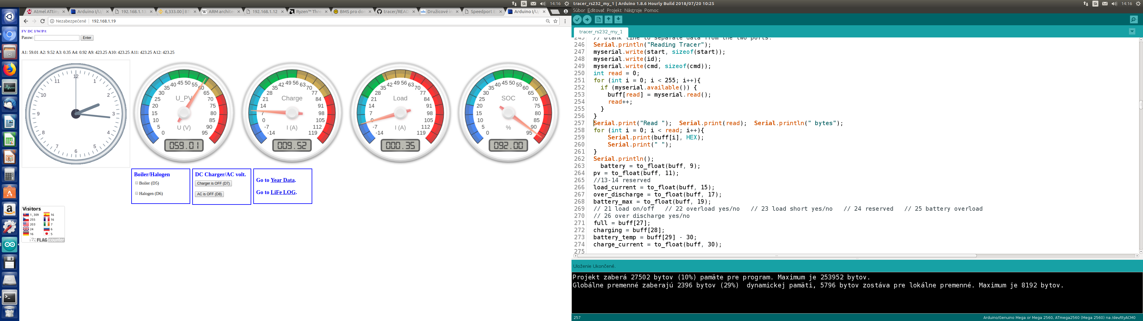

Ak by ste potrebovali vyčítavať dáta z nejakého Ep. Tracera, tak tu je na to kód do Arduina.
MOžete si potom napr. urobiť zobrazovanie cez AJAX, alebo to dať do databázy cez Rasp. Pi
+ PHP + MySQL.

Ak potrebujete HTML kód k tým budíkom, napíšte PM alebo mail, lebo tu sa to nedá pridať.
