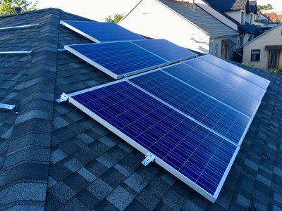

Doba pokrocila a ja finisuju s novym vlastnim domem. Od pocatku pocitano s FV panely na strechu, zatim pujde vse do vody, dva bojlery a zbytek akumulacka na podlahovy topeni. Dum ma malou tepelnou ztratu, tak uvidim, kolik panely zvladnout natopit. Kontrukci mam vicemene hotovou a prvnich 8 kusu panelu na miste

Zásadní konstrukční chyba. Panely jsou blízko krytiny. Chce to alespoň 15cm nejlépe 20cm. V létě se nebudou ochlazovat (degradace), po čase pod nimi poroste mech.
Ještě je čas to napravit!!!!§

15-20cm? to se mi nějak nezdá, už s tím, jak vypadají origo háky, třeba dural od volenteho - cca 5cm nad krytinu v nejnižším bodě (bramac) + 4cm profil. To jistě není 15-20cm.

Střídač má pravdu, taky jsem měl v instalačním manuálu předepsaný minimální odstup od krytiny půl stopy a dodržel jsem ho. Mám 17cm mezi rámem kolektoru a rovinou krytiny a přesto je právě teď (kolmý dopad) teplota kolektorů přes 69°C a jsem 14% pod nominálním výkonem i když je nebe bez mráčku.
