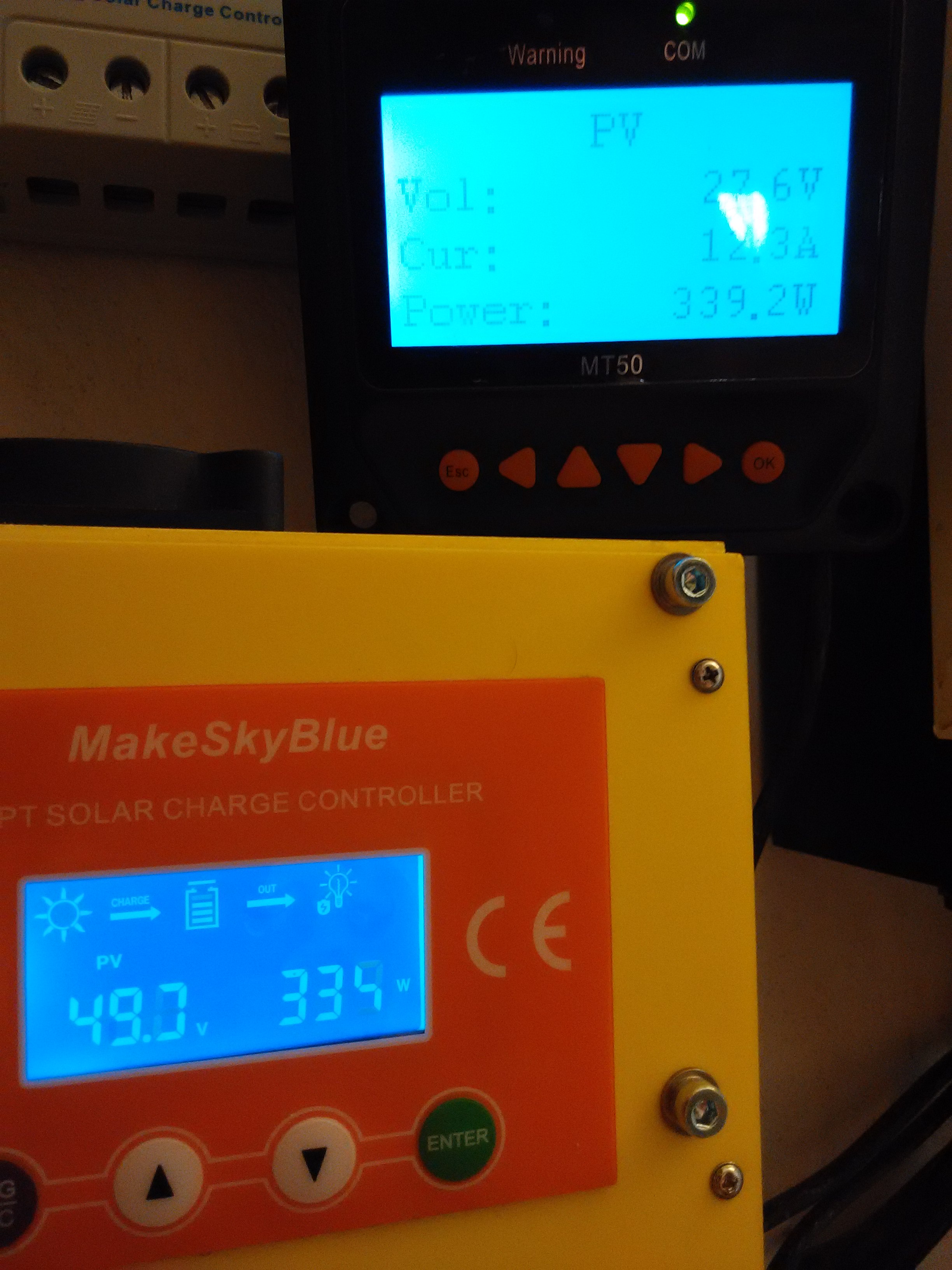

Re: aké vhodné regulátory použiť??
Opravdu je PWM nepoužitelné?
MT 50 ukazuje výkon 2p panelů 260Wp na PWM LS2430,
MakeSkyBlue 20A MPPT ukazuje výkon 2s panelů 250Wp.
Takže? Prosil bych neuvádět zde nepodložené a matoucí názory.
- volente
- Příspěvky: 2441
- Reputace: 427
- Bydliště: Brno - venkov
Nějak se mě ten obrázek v posledním příspěvku zatoulal, takže tady je.
