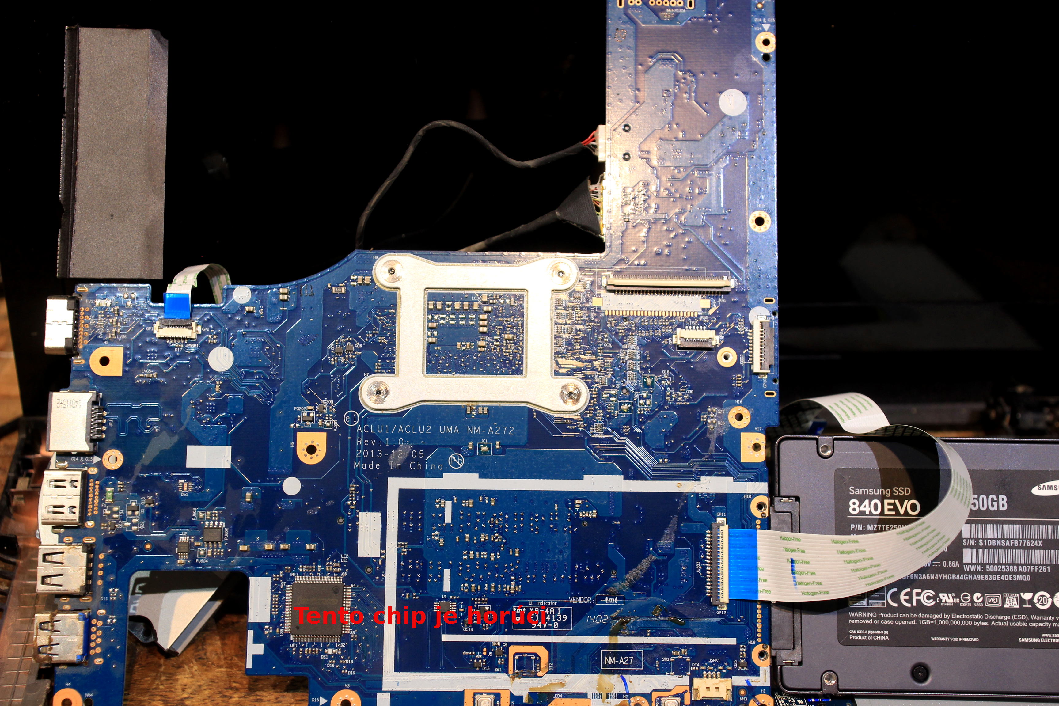

Táto strana dosky je OK, nič sa tam nehreje.
Ale na tejto strane, tento čip je ihneď horúci ??? Takže treba vymeniť celú matičnú ?

On ten čip už nejspíš horký byl po celou dobu provozu a asi nebyl nijak ani pasivně chlazen - jasné kurvítko. Spíše je s podivem, že ten notes takovou dobu vydržel v režimu 24/7. A ano, asi budeš muset vyměnit desku + pak rovnou mrkni, co se hřeje a na to dej aspoň nějaký pasivek

Ak všetko poodpájam, tak na vstupe origo adaptéra je 20.4 V, na zapínacom tlačítku je 3.34 V.
Potom mám ešte na doske 5.13 V, 2 V, 1.37 V, všetky sú OK, žiadny MOSFET nie je skratovaný
a NB nenabehne ??? Why ???
Ten horúci chip je OK, lebo práve ON vypne NB, len mi nie je jasné z akej príčiny.

Disk je OK, vratane boot sektoru? Nam sa stalo na desktope ze po jednom update sa posahal boot sektor a desktop prebehol boot sekvenciu nenasiel disk z ktoreho by nabootoval a koniec. Na notebooku to moze byt osetrene ze ak nenajde bootovatelne medium tak sa po nejakom case vypne. Dalsia moznost je baterka, niektore najma znackove (HP, Dell) notasi nesli ani zapnut ak mali vybitu/zlu bateriu.

Bez baterky išiel 5 rokov, disk tam nemám, ja sa potrebujem dostať aspoň do BIOS-u
resp. UEFI, ale ono blikne len na 1 sekundu, možno je v ťahu CPU, GPU, display,
možno ešte nejaké napatie tam nie je, lebo napr. odišiel kondík alebo MOSFET.

Jde tam strčit extérní grafika do mmx slotu? http://www.hpmarket.cz/document.asp?dc= ... t-graficka Jinak sekundové náběhy u klasických desek většinou způsobilo napájení,čili zdroj.Pak oxidace kontaktů v patici CPU a paměti.Zobrazí se ti náběh biosu na LCD aspoň na tu sekundu,nebo jen problikne tma?Na deskách jako první odchází kondíky kolem patice CPU.Bohužel jsou ty desky několikavrstvé a oprava je většinou neproveditelná.Zkontroluj ten zdroj,napětí sice může poslat,ale při odběru spadne,když neumí dodávat,třeba tam dodej napětí z nějaké poskládané baterky místo trafa na kontakty,ikdyž tam zase bude ochrana(BMS) baterky zvlášť.Těžko radit.

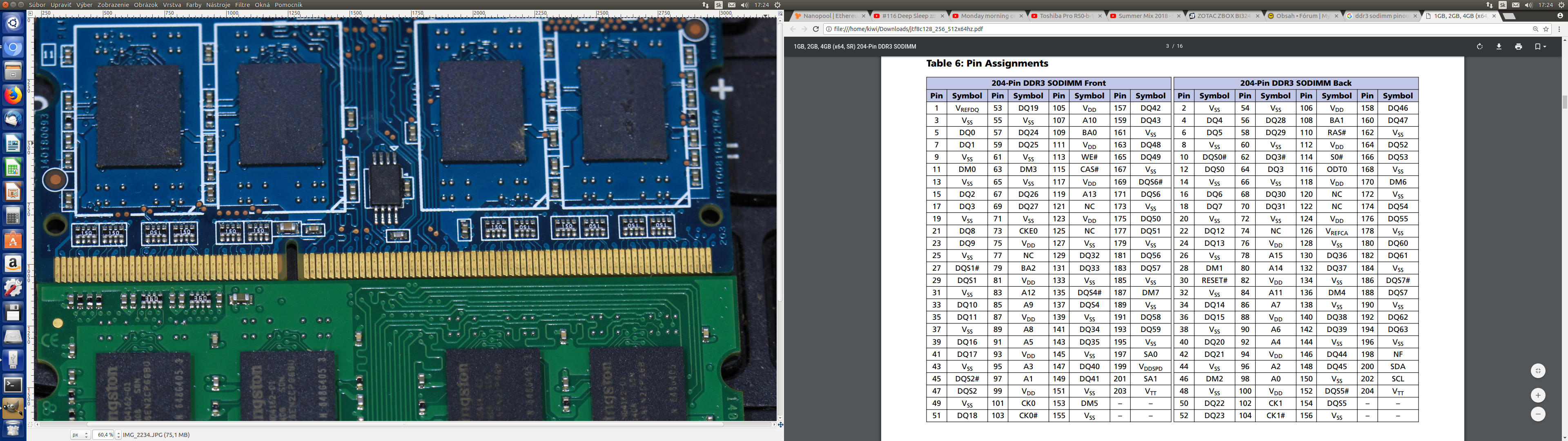

Viem, že pamať nemá správne napatie. Lenže kde tu je Vdd a Vss, na tých pinoch ?
Ktorý je 1. a ktorý posledný ?
Skrat je na tých keramických kondíkoch preto, lebo vpravo, tá istá kaskáda je OK,
tam mi kondíky len krátko pípnu na continuity check, ale vľavo pískajú.
Na tej kratšej časti od 1,3,5,.....71, tam sú len Vss = GND,
takže 1. Vdd je 75., však ? To je druhý zľava na tej hornej modrej doske, v tej časti,
kde je viac pinov. A tam by som mal mať 1.35 V.
