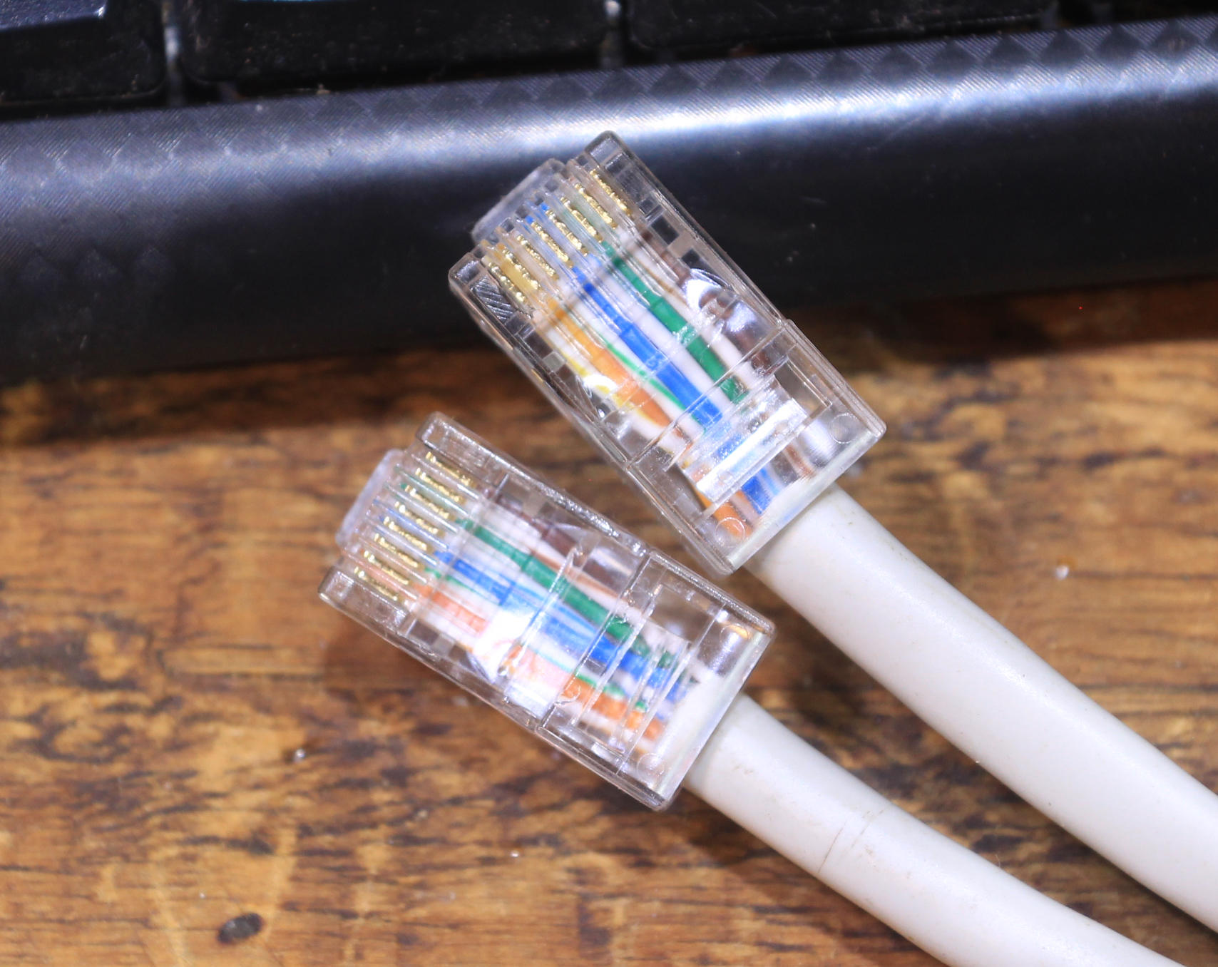

Česko jede podle normy TIA 586B (usa podle 586A).
Začínáš bílo-oranžová
pak bílo-zelená
potom je jedinej pár kterej to má opačně: modrá bílo-modrá
pak zelená
bílo-hnědá
hnědá
Takovejch kabelů sem udělal mraky, takže když už to pak má člověk v oku, tak mu stačí jeden pohled a hned vidí že něco je blbje. Třeba když konektor nezačíná bílo-oranžovou, nebo když jsou vedle sebe dvě plný barvy atd.
Jeď podle obrázku a nespleteš se.

Ten kábel takto zapojený s Arduinom nefunguje.

no a poslední varianta - máš špatně kabel.
podle fotky vypadá ok, ale jsou ty dráty zastrčený fakt až do konce, a jsou dobře zamáčknutý ty piny? je koncovka na správnej typ kabelu? (lankovej, tvrdej, cat5, cat6... nejnevhodnější kombinace skoro nikdy nefunguje - koncovka na cat6 a cat5 lankovej kabel... ostatně na ověření tohle slouží aparátek na kontrolu kabelů:

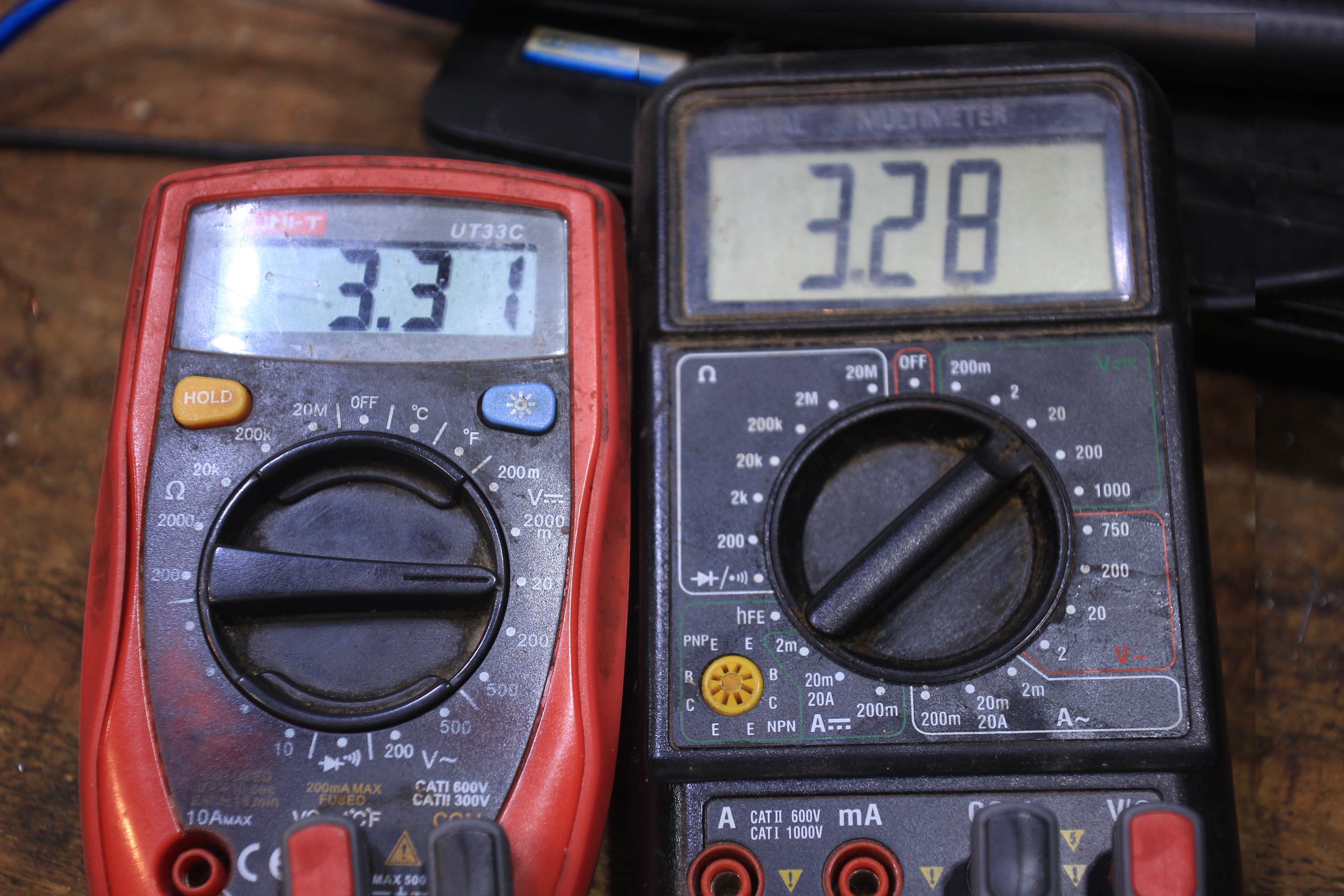

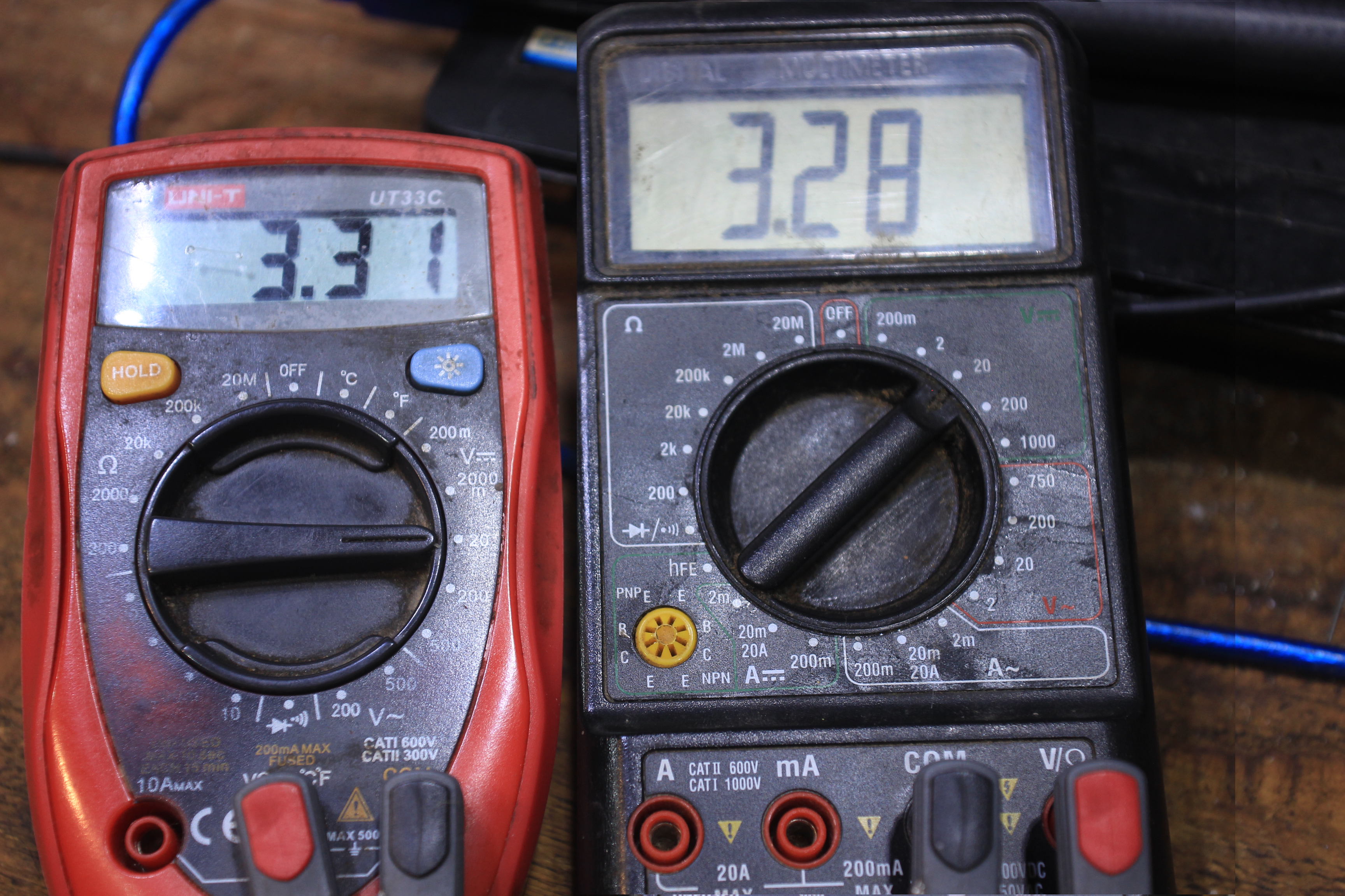

Tak som to premeral, napatia na pinoch Eth. pri činnosti, ktoré je na Mega.
1. napájané z USB 3.0:
2. napájané 150 W DC-DC step-down meničom
No lenže ten 150 W DC-DC potrebujem, tak prečo to neutiahne LM2596 ?

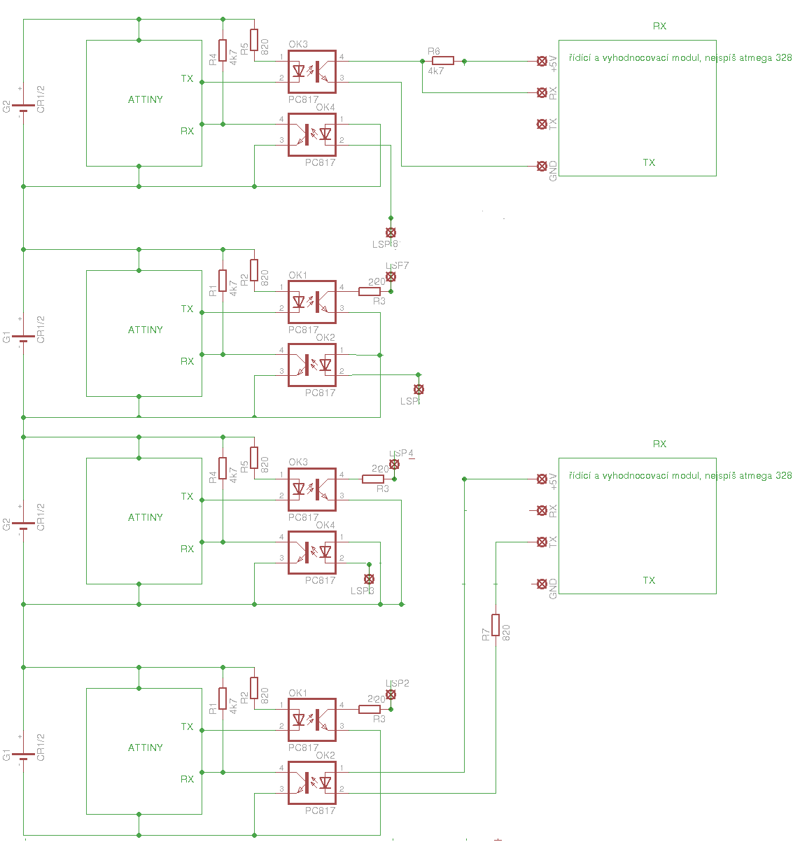

DObre som to prekreslil pre 4 články ? Či je tam niekde chyba ?

Re: ATtiny85 + Uno komunikácia
Příspěvek od willcz »
Ted se divam na ty ATtiny a ony nemaji realny uart, ale nejaky sw. Nemuze zlobit I oscillator toho samotneho ATtiny, neprepsal jsi kalibracni hodnotu od vyrobce? Pripadne implementace toho uartu? Predpokladam ze to bude na slepo stazena nejaka knihovna z netu.
Kde pocitas tu matematiku ohledne napeti baterky? nemuze se napriklad kvuli dlouhemu vypoctu zdrzet nacitani z uartu? matiku bych delal az v tom velkem mcu a po seriaku tlacil jen data z AD prevodniku.
Jinak se mi nelibi ze jsou ty vystupy tahane proti plusu, jaky to ma duvod, to ten uart ma v klidu na vystupu log1?
Mas vubec nejak blokovan napajeni to procesoru, nevidim tam zadny kondik.
tzn na procak primo neco jako 100n a k tomu nejaky elyt.
toto pak oddelit od samotneho clanku malinkym odporem (par ohmu) a merene napeti brat primo z baterky bez toho odporu.
ad sw, co zkusit jen preposilad nejaka data, jako je stejny text jestli je fakt v poradku komunikace.
pak bych teprve zkusil pocitat v tom at85 tu hodnotu, nebo to vzdy pocital predem a pak jen predal dal.
Je fakt mozne ze ten vypocet ve floatu zere hodn casu a muze se to potkat s komunikaci. (netusim jak to mas napsane)
