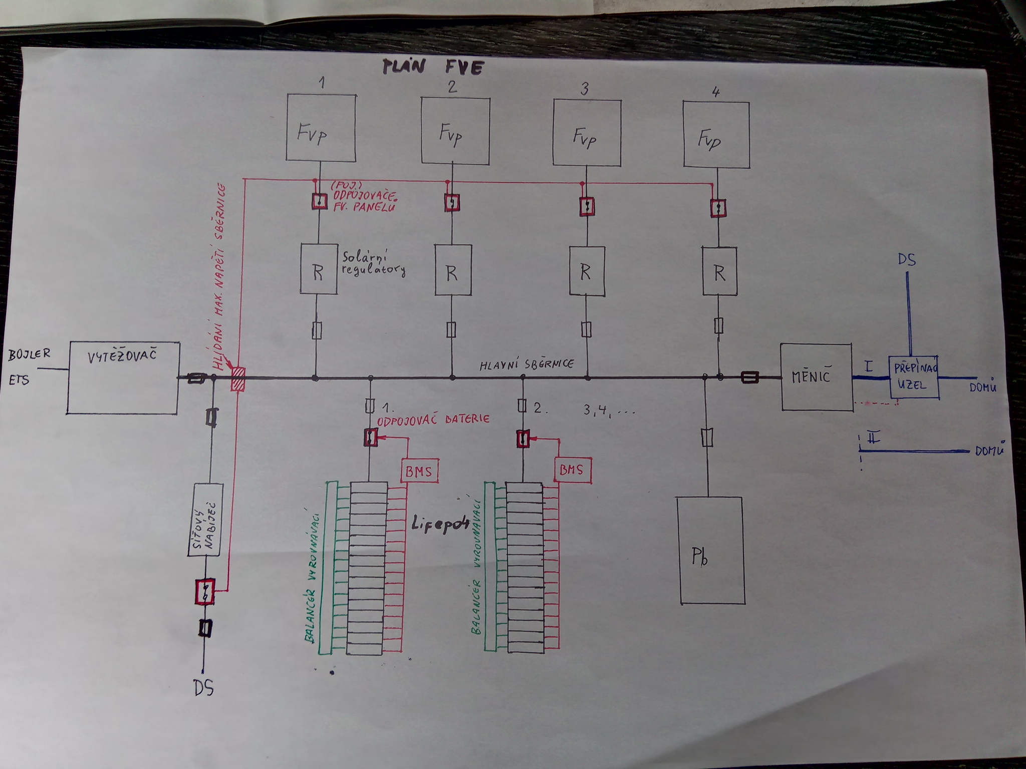

Re: FVE s modulárním (rostoucím) uspořádáním.
Dobrý den.
Vkládám sem pracovní schéma FVE.
S pozdravem Martin P.

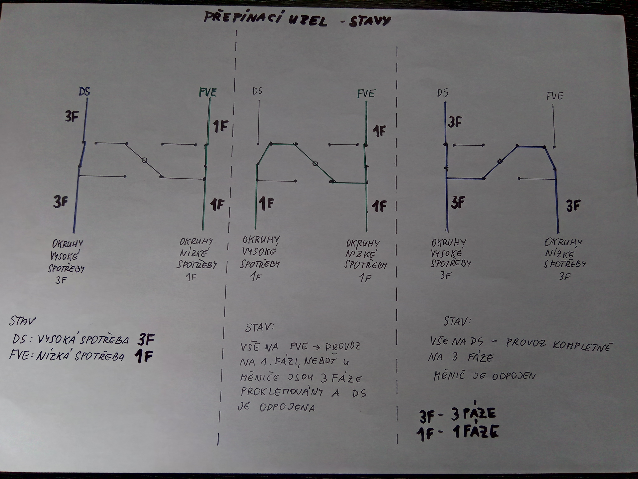

Martin P
- Příspěvky: 674
- Reputace: 94
- Lokalita: Havlíčkův Brod
- Výkon panelů [Wp]: 19845
- Bydliště: Havlíčkův Brod
Dobrý den.
Vkládám sem můj návrh přepínacího uzlu. Reším ho tak, aby bylo možné FVE připojit do stávajícího třífázového rozvodu bez nutnosti připojení všech okruhů na jednu fázi. Stávající rozvod zůstane zachován, pouze se oddělí okruhy vysoké spotřeby (myčka, pračka, atd.) a ty se připojí na druhou větev přepínacího uzlu. Tento mi bude umožňovat tři provozní stavy.
1) FVE - okruhy nízké spotřeby (1 fáze)
DS - okruhy vysoké spotřeby (3 fáze)
2) FVE - jede na ni komplet celý dům (1 fáze)
DS - odpojená
3) FVE - odpojená
DS - jede na ni celý dům (3 fáze)
Celý přepínací uzel je koncipován jako třífázový s přepínáním PE +N. U měniče jsou tři fáze proklemovany, proto to, co jede na měnič jede na jednu fázi, co je připojeno na DS má zachován třífázový rozvod.
DS - odpojená
3) FVE - odpojená

Martin P
- Příspěvky: 674
- Reputace: 94
[attachment=0]IMG_20180721_140600_3.jpg[/attachment]Dobrý den.
Ještě přikládám provozní stavy přepínacího uzlu.
Plné
Plné

Martin P
- Příspěvky: 674
- Reputace: 94
Dobrý den.
Dnes jsem se díval do zákona a přečetl jsem si tam, že kdo chce dělat FVE na dotace případě chce dodávat do sítě musí FVE nechat postavit autorizovanou osobou.
O ostrovní FVE tam není ani zmínka.
Chápu to tedy tak, že ostrovní FVE bez dotací i bez dodávky do sítě mohu stavět svépomocí. (FVE bez přepínacího uzlu).
Též je otázka, jestli se to týká i FVE s prepinacim uzlem který jsem zde navrhl.
Děkuji za odpovědi.
Plné
Děkuji za odpovědi.
Plné

- Příspěvky: 2780
- Reputace: 427
bacha , u ostrovních systémů jak je popsán v energetickém zákoně , prováděcí vyhlášce či v kdoví jakém potentátu , spotřebiče jež si čuchli ostrovní elektřiny nesmí již nikdy býti zapojeny do DS !!!
Takže nejen proto tu nemáme ostrovní systémy ale UPS vybavené doplňkovým dobíjením z FVE prodlužující dobu provozu
. Takzvané solární UPSky
Martin P
- Příspěvky: 674
- Reputace: 94
Dobrý den.
Díky za upozornění
Aha
Holt má Cez asi strach aby nedostal úpal.
Takže přepínací uzel nikoliv, ale FVE sólo. Tudíž místo přepínacího uzlu rozdelim okruhy na dvě větve.
1). Okruhy běžné spotřeby půjdou na FVE.
2). Okruhy vysoké spotřeby plus třífázové spotřebiče zůstanou na DS.
Síťová nabíječka zřejmě dostane prodlužku ( to by mohlo být považováno za spotřebič).
Když si takto rozdelim okruhy na dva zcela nezávislé systémy tak by to mohlo vyhovovat.
Děkuji za připomínky a návrhy.
Plné
Díky za upozornění
Aha
Plné

rva
- Příspěvky: 4648
- Reputace: 878
Jak tam máš tu hlavní sběrnici, tak perspektivně je lepší, mít dvě hlavní sběrnice - na jedné jsou všechny zdroje (regulátory) a na druhé všechny spotřebiče (DC spotřeba, měniče). A každou sběrnici od baterií odpojitelnou samostatně. Zjednoduší se tím třeba reakce na zkrat, vybité baterie a podobně, kdy se odpojí spotřebiče, ale zdroje zůstanou připojeny.
Já to tak nemám, protože Axpert je zároveň zdrojem i spotřebičem.
Martin P
- Příspěvky: 674
- Reputace: 94
Dobrý den.
Můžeš mi prosím nakreslit schéma. Systém se dvěma směrnicemi jsem zkoušel navrhnout, jenže při dodržení podmínky odpojení reglu na přívodu od panelů mi to nevycházelo. Když odpojím regl od baterie při připojených panelech tak ten mi půjde ke třem křížkum.
Proto jsem to řešil jako jednosbernicovy systém se hlídáním napětí na sbernici a případným nouzovým odpojením přívodu od panelů.
Ještě sem dám hodnoty nabíjení, vytezovace a nouzového odpojení reglu od panelů.
Regl: bulk 54,4V (3.40V na článek),
Absorb 55,2V (3,45V na článek) na 5minut,
Float 53,2V (3,325V na článek)
Vytezovac start 54V -bojler cca 2 až 3kW.
Nouzové odpojení reglu 58V (3,625 V na článek).
Síťová nabíječka start 50V, stop 53,5V
Celé si to představuji tak, že při nabíjení baterie dojde při dosažení hranice 54V ke spuštění vytezovace, který bude až do ohřátí bojleru držet 54V. Po ohřátí vody se bojler vypne, dojde k doběhnutí napětí na úroveň absorpce, po absorpci regl přejde do floatu, kde bude dorovnávat spotřebu domu a držet napětí.
Horní úroveň síťové nabíječky jsem navrhl pod úroveň vytezovace, aby mi to neohrivalo bojler ze sítě.
Pro případ poruchy reglu je hlídání napětí sběrnice, které při dosažení 58V odpojí panely od reglu a vypne síťovou nabíječku.
Na Lifepo navrhují vyrovnávací balancer, který má držet napětí všech článků co nejblíže u sebe. Kdyby to nestihalo, nebo došlo k poruše mne napadlo použít nezávislé hlídací BMS, které přes stykač odpojí baterii od sběrnice.
Popsal jsem zde svůj návrh napěťových hladin a funkce systému FVE. Teď se mi do toho pusťte. Budu rád, když mi to projdete a navrhnete co zlepšit. Za odpovědi děkuji.
Plné
Plné
S-UPS.
Baterie
Rezerva Pb vrla 200Ah.
Systémové napětí 48V
Hlavní měnič Victron 5000VA.
Regulátory PCM60X
Baterie
Regulátory PCM60X

doporučuju to trochu jinak, energii pro boiler brát přímo z panelů, a přes jednoduchý střídač ala padre nebo oplocký krmit boiler, nebudou se tím zatěžovat baterky ani regulátor ani střídač, když zajde slunko za mrak, nebude to brát z baterek. Navíc výkon ze střídače a baterek může být zrovna potřeba na pračku, vaření... To ovládání pomocí napětí asi bude funkční, ale je potřeba si stanovit priority, pro mě jsou důležitější plný baterky než boiler na 80°C, protože baterky potřebuju nabíjet každej den, a boiler když má 40° tak ještě do druhýho dne vydrží. Takže za mě: přebytky řídit podle skutečnýho SOC baterek, u lifepo4 se podle napětí nepozná krom úplnýho nabití a vybití nic.
rva
- Příspěvky: 4648
- Reputace: 878
Třeba jedna kapitola od zkušeného uživatele baterií http://nordkyndesign.com/electrical-des ... tery-bank/, autor tam má více verzí, i tu tvou se společnou sběrnicí.Martin P píše:Dobrý den.
- Příspěvky: 2822
- Reputace: 517
Mám to nastavené velice podobně a funguje to ke spokojenosti již několik let. Je tu jen pár rozdílů letního nastavení:Martin P píše:Popsal jsem zde svůj návrh napěťových hladin a funkce systému FVE. Teď se mi do toho pusťte. Budu rád, když mi to projdete a navrhnete co zlepšit.
1.) Vytěžovače jsou dva pro dva boilery. Každý má nastaven jinou úroveň napětí. Upřednostňuji ohřev jednoho z boilerů u kterého požaduji aby byl ohřátý na 100% i když baterky jsou jen na 70%. Legionela se množí při 40°C nejlépe. Voda je levnější úložiště energie než baterie a 70% nabití mi stačí na přežití do druhého dne i kdyby se nenabila baterie naplno.
2.) Nouzové odpojení baterie je řízeno ze signálu BMS, která hlídá každý článek samostatně, tedy nikoliv na celkové napětí baterie. Sleduje se přepětí i podpětí jednotlivých článků.
3.) Každý string baterie a každý měnič připojený ke kladné společné sběrnicí má svou pojistku. Kromě toho mají baterie jištěný společný záporný pól před snímačem proudu připojeným k záporné sběrnici.
- Reputace: 514
Toto je velmi správný návrh, argument na podporu tohoto řešení je i finanční - nebudou se opotřebovávat baterie. Každá baterka má definovanou životnost v počtu cyklů a pokud se energie do bojleru nacpe rovnou mino úložiště vzniknou 2 pozitivní efekty:kodl69 píše:doporučuju ... , energii pro boiler brát přímo z panelů, a přes jednoduchý střídač ala padre nebo oplocký krmit boiler, nebudou se tím zatěžovat baterky ani regulátor ani střídač,....
1. Akumulátor neudělá nabíjecí/vybíjecí cyklus pro ohřátí bojleru
2. Protože se energie z panelů nenabije do aku (platí pro lithium) nabije se akumulátor na nižší úroveň SOC a tím pádem se opět, jiným způsobem, sníží jeho opotřebení...
...a v neposlední řadě se o pár % zlepší účinnost
