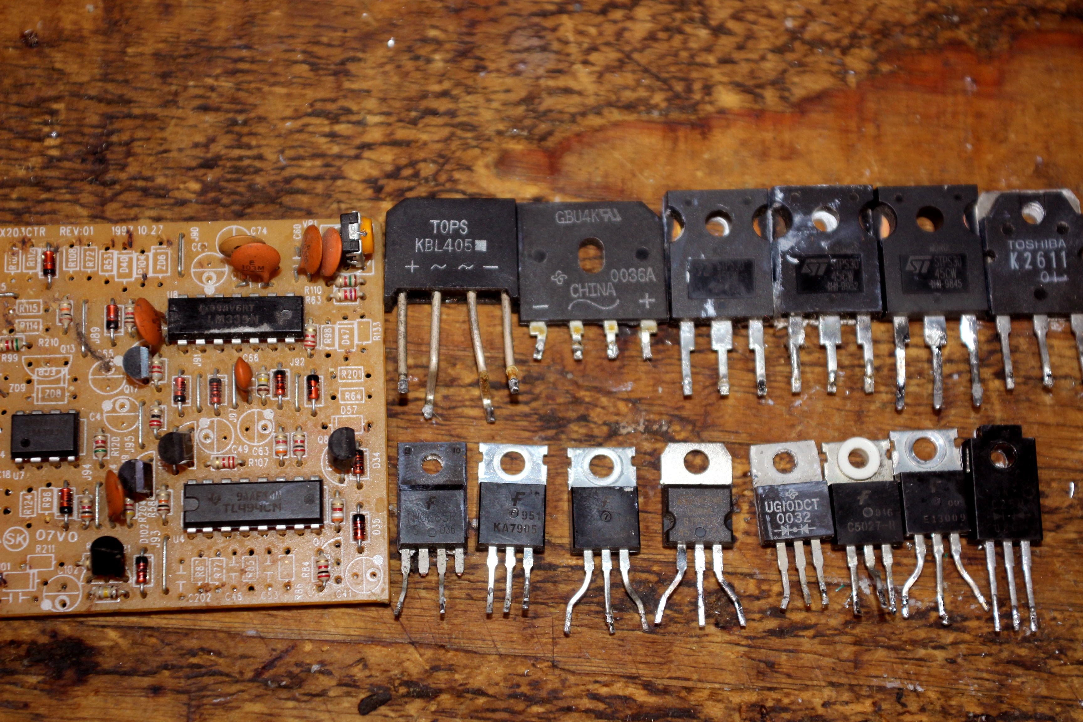

Mám tu:
TOPS KBL405, GBU4K 0036A, STPS30 45CW, TOSHIBA K2611,
1H0265R, KA 7905, E13009, U40948 STPS 20, UGI0DCT 0032, C5027-R, C25M 02C
LM339N, TL494CN, LM393P, UC3845B 90V031, W0303, E934B KA324, MBR745 0032, 278RA05
Dá sa z toho stvoriť nejaký DC-DC, step-up, step-down, buck-boost menič,
príp. laboratórny zdroj na napatia od 2 do 30 V ?
Ktoré z tých cievok sú na čo použiteľné ? Záleží na farbe jadra ?

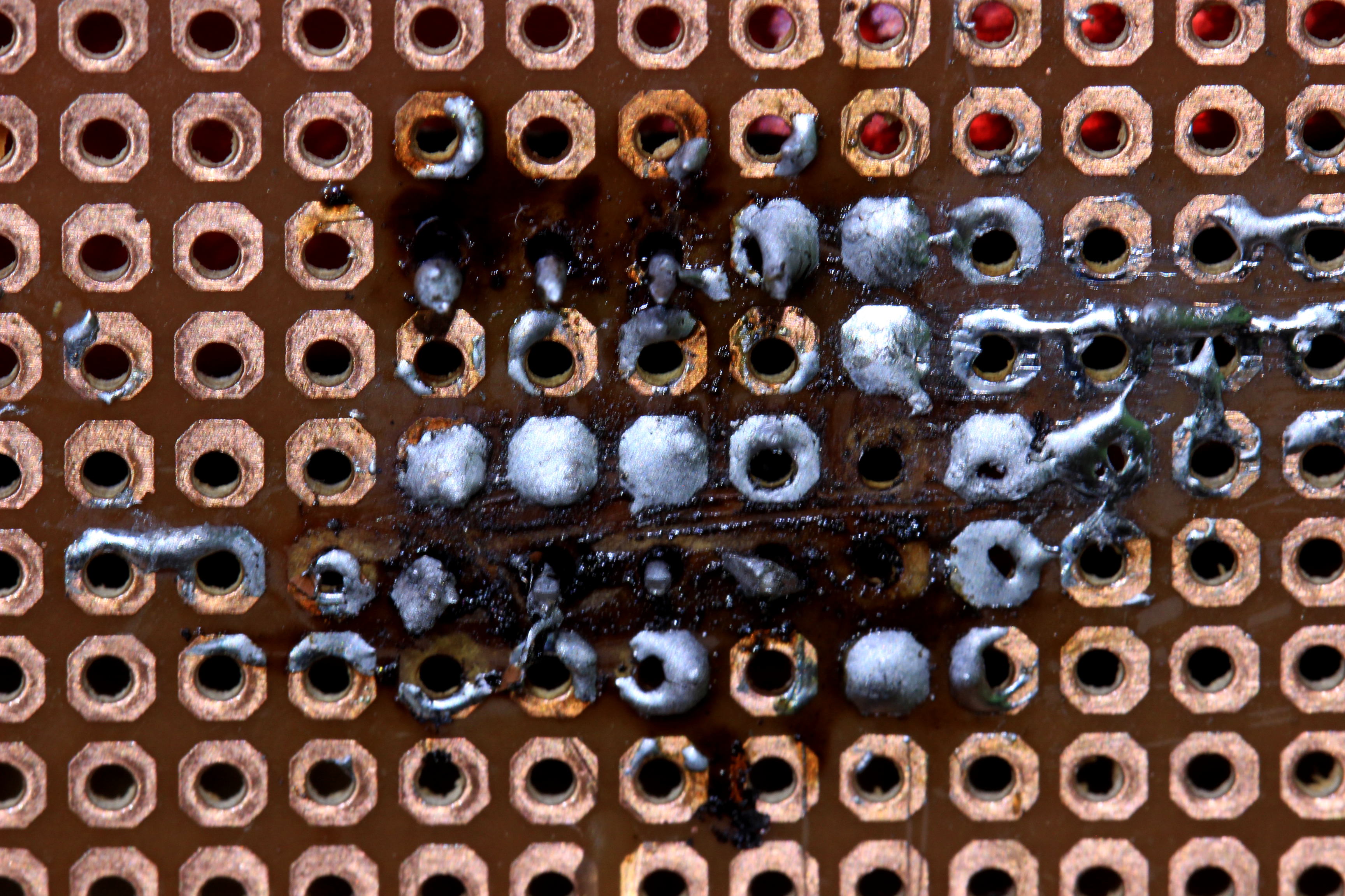

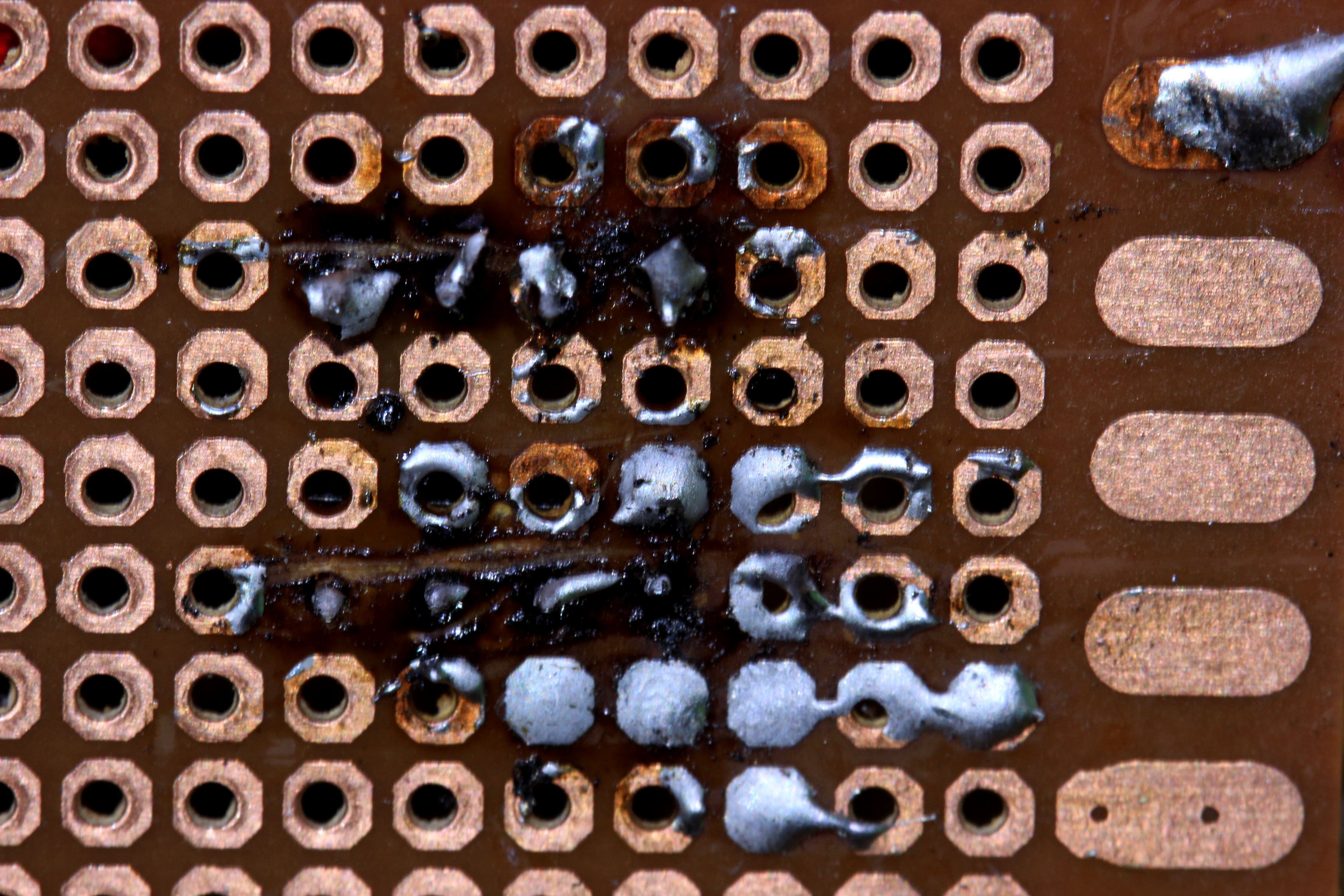

Kúpil som si dosku na spájkovanie. Stála 5 € a chcel som na ňu napájkovat sokety na AT85.
No lenže ono ten cín vobec nechce chytiť ta tie nožičky, pritom na zelenej doske,
čo mi dal kodl, to chytá výborne.
Tak kde je problém ? Nahrejem nožičku aj dieru na 3 sec., priložím cín, mal by sa pekne rozliať
a on vobec nedrží. Je problém v cíne alebo v teplote ?

problém je ta deska. taky jednu mám, a je nepoužitelná. je potřeba kupovat ty zelený, s pocínovanejma prokovenejma otvorama, třeba tady: 8x12cm

Tyhle desky taky používám a před pájením ji přejedu jemným šmirglem abych se zbavil povrchové oxidace a je po problému

Dosku skús vyčistiť, ja používam jemnulinký brúsny papier P600, prípadné klasickú solvinu na ruky, aj zubnou pastou sa to dá, ale dlho to trvá. Potom dosku dobre poumývaj v teplej vode a vysuš ju. Ked je doska suchá hneď ju treba natrieť, ja používam obyčajnú kalafunu rozpustenú v acetóne C6000. Pri pajkovaní si hrot s cínom tiež otriem o nerozpustenú kalafunu.rottenkiwi píše:Tak kde je problém ? Nahrejem nožičku aj dieru na 3 sec., priložím cín, mal by sa pekne rozliať
