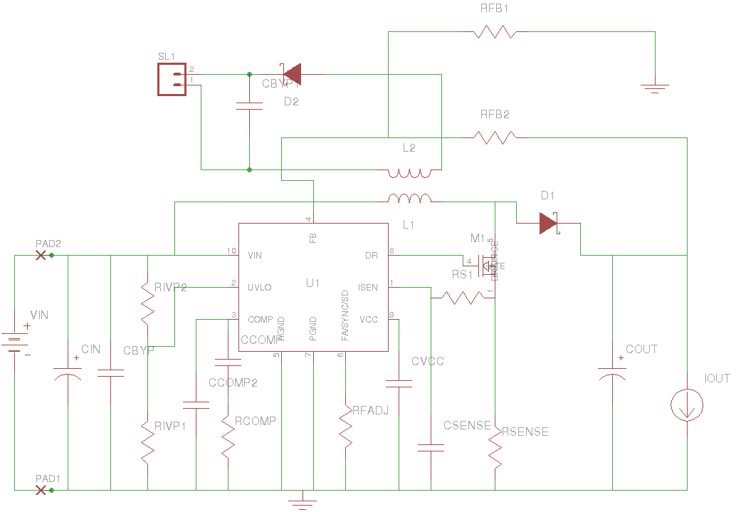

to youda: taky mě to napadlo, ale to není BMs modulová, ale na jedné desce, tu drátařinu já nerad.
Já dnes konečně testoval zvyšující měnič - mosfet CSD16323Q3 při 5.5A na 3.3V trochu hřeje, trafko s jádrem ze zdroje 24V/0.5A převinutý, nehřeje skoro vůbec, měnič jede na 600khz... Jediná chyba je, že budu muset udělat pomocný vinutí na trafu kvůli zpětné vazbě, ale zároveň to bude dobrý kvůli vyššímu napětí na gate mosfetu, protože zpětná vazba tak jak jsem to vymyslel nereguluje napětí na výstupu trafa ale pouze na neizolovaným zvyšujícím výstupu... Když zatěžuju zvyšující neizolovaný výstup, tak roste i napětí na sekundáru. Takže výkonovej prvek ok, jádro trafa taky, akorát obvodově to budu muset ještě doladit.
vinutí na 3.3V asi udělám měděným páskem, potřebuju celkem 3 závity.

600kHz měděným páskem? Zkus trochu pouvažovat nad rozdělením proudu v průřezu pásku. Trochu napovím: Kolik je pro tuto frekvenci hloubka vniku? (skin efekt)kodl69 píše:Já dnes konečně testoval zvyšující měnič - mosfet CSD16323Q3 při 5.5A na 3.3V trochu hřeje, trafko s jádrem ze zdroje 24V/0.5A převinutý, nehřeje skoro vůbec, měnič jede na 600khz...

Re: ATtiny85 + Uno komunikácia
ano, kvůli skin efektu pásek. pro první pokusy to bylo 4x0,6mmCul. Použití pásku ve zdrojích vyšších výkonů je standartní metoda. Výsledky prakticky stejný jako 40x 0.4mm CuL... Na ampéru nějaká polská firma předváděla dokonce pásky lakovaný, přesně pro takovýhle vinutí viz třeba http://shop.ben.cz/cz/121092-transforma ... droje.aspx strana 178v od poloviny dolů. A pak se podívej na to, jak vypadá vinutí v planárním trafu, je vyleptaný na vícevrstvé DPS, příp jich je několik na sobě, není to náhodou varianta měděnýhho pásku? A tohle chodí do 10MHz
To rkiwi: měnič je ve výsledku fly-back, galvanicky izolovaný, a je to sice energeticky horší možnost, ale jednodušší. Taky existuje metoda, kde se nabije kondenzátor a ten pak připojí k nejslabšímu článku. Ale to už taky není jednoduchý, hlavně to nejde dělat jako modulová BMS.
navíc tohle řešení funguje i při vybíjení, pokud jeden článek "upadne" tak se na ostatních zapne balancování a energii do výstupu částečně dodávají balancery, tím se ulehčí tomu nejslabšímu článku, samozřejmě limitem je zase účinnost.
Pokud budeš chtít měření proudu, můžu ti dodat desku s galvanickým oddělením napájení i I2C s OZ a ADS1115, zapojení viz datasheet od ADS1115, knihovna na netu.

Netvrdím, že nelze použít pásek pro vedení proudu ve zdrojích s vyšší frekvencí. Pouze diskutuji optimální tvar vodiče z hlediska rozložení hustoty proudu viz https://www.google.com/url?sa=t&rct=j&q ... FsXZqibxw3 strana 9. Je to sice příklad přípojnice relativně velkých rozměrů pro nízké frekvence ale pro vyšší frekvence a menší rozměry to dopadne obdobně. Použití plochých vodičů (pásků) může mít v uvedených konstrukcích zcela jiný důvod. Například účinnější chlazení. U plochého vodiče vychází výrazně nižší tepelný odpor při přestupu tepla z vodiče do okolního prostředí. Ale přesto zastávám názor, že je výhodnější generovat méně ztrátového tepla, než se pak starat o jeho účinně odvádění do okolního prostředí. Co se týče plochých cívek na plošných spojích, tam může být rozhodující důvod využití plochého vodiče ekonomický, jelikož navinout cívku slaněným vodičem a připojit ji do obvodu bude určitě výrazně dražší než ji provést vhodným tvarem plošného spoje.kodl69 píše:ano, kvůli skin efektu pásek. pro první pokusy to bylo 4x0,6mmCul. Použití pásku ve zdrojích vyšších výkonů je standartní metoda. Výsledky prakticky stejný jako 40x 0.4mm CuL... Na ampéru nějaká polská firma předváděla dokonce pásky lakovaný, přesně pro takovýhle vinutí viz třeba http://shop.ben.cz/cz/121092-transforma ... droje.aspx strana 178v od poloviny dolů. A pak se podívej na to, jak vypadá vinutí v planárním trafu, je vyleptaný na vícevrstvé DPS, příp jich je několik na sobě, není to náhodou varianta měděnýhho pásku? A tohle chodí do 10MHz
V uvedeném odkazu je poměr stran přípojnice 1 ku 10 a předpokládám, že frekvenci uvažují 50Hz. Při těchto poměrech vychází nerovnoměrnost rozložení proudové hustoty větší než jedna ku dvěma. Předpokládám, že u řádově vyšší frekvence a štíhlejšího pásku bude nerovnoměrnost rozložení proudové hustoty v průřezu vodiče výrazně vyšší. Je pak otázkou v kolika pocentech průřezu teče 90% proudu. Tomu potom bude odpovídat dynamický odpor vodiče a ztrátový výkon. Dnes se na účinnost příliš nehledí, protože ztráty platí provozovatel ale výrobní náklady jdou k tíži výrobce. Použití plochého vodiče na nepatřičném místě je tedy logickým důsledkem maximalizace zisku, nikoliv energetické optimalizace projektu.
- Příspěvky: 8135
- Reputace: 1022
jde o to, že pro omezení skin efektu na 0.5MHz nemá cenu tlustší vodič než cca 0.4mm. takže se dávají dráty paralelně. A teď co je jinak, když uložím vedle sebe 50x 0.4mm drát a nebo tam dám pásek 0.4x20 mm? odpověď je prostá, výsledek je prakticky totožný, akorát se nemusím mrcasit s takovým chuchvalcem drátu, kvůli třem závitům.
U plošných cívek je to to stejný, díky tloušťce mědi na DPS pro cívky 105um (někdy vyjímečně víc) je i na 2MHz +- využitá celá síla mědi. Nškde jsem viděl transformátor, co přenesl 3kW na několika MHz a byl na DPS a ferit byl rozměrově fakt malej, s celekm rozumnou účinností, nechci si vymýšlet rozměry a parametry, ale dost mě to šokovalo.
Na 0.5MHz je hloubka vniku do mědi 0.1mm, takže můj pásek 0.4mm je zbytečně tlustý, ale netuším, kde sehnat tenčí, optimálně 0.2mm.
Co málokdo řeší, tak jsou plochy smyček spínanýho proudu na desce, odstranění zákmitů, vůbec celkově EMC. Já to sice do zkušebny nedávám, ale snažím se aspoň v rámci možností tohle omezit už v návrhu, a pak měřit a řešit, ale je to zase na úkor účinnosti ("měkčí spínání" produkuje míň harmonickejch, ale zvyšuje ztráty, atd...)
