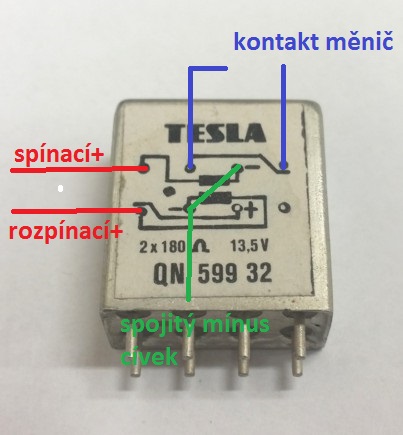

Chlapi měním bistabilní relé a teď koukám co jsem to koupil.Potvrďte správnost napojení prosím:
-ty dva póly v elipse propojím s mínus a na ty dva další konce přivedu opačný pól samostatně z dvou zdrojů?
-a spínací obvod je na těch protilehlých rozích?
- a ty dva křižné uprostřed jsou slepé?

No, já taky koukám a zcela určitě, dle obrázku, to není bistabilní relé.marko250 píše:Chlapi měním bistabilní relé a teď koukám....

a co to má celý dělat? Jinak tohle je tesla klasika, přepíná se to přivedením napětí v opačné polaritě na cívku.

Má to zapnout a vypnout kolébkáč na měniči.Napětí 12VDC příjde z relátek ovládaných celllogerama.Mám za to že jsou tam cívky dvě a ty buď zapnou,nebo rozepnou kontakt v těch rozích ne?

Tak jsem našel schéma 24V verze a pokud to dobře chápu tak je to jen relé,nikoli bistabil a ty malůvky jsou jen spi/rozp kontakty a uprostřed cívka.Dopytle to už ani v Hadexu neví prodavač co je to bistabilní relé.

To relé QN 599 25 je klasické dvojkontaktné prepínacie relé.
Relé označené QN 599 31 je bistabilné.

Tak ještě jednou,protože v té Ostravě není nic skladem tak jsem nakonec vzal tento typ a zapojil dle foto,je to dobře?Zkoušel jsem to reálně nejdřív jen tak na prázdno s přiložením drátů a kontakt spínal a rozepínal,ale dnes mě tady došlo po napájení naostro k několika přepnutím FVE/DS,ikdyž je baterka OK(nabitá).Na spínaném kontaktu je 38VDC snad není přetížen?Na spínané cívky přivádím napětí z tří článků přez relátka ovládaná celllogery.

O napětí snad ani tolik nejde, spíš proud, tohle je fakt minirelátko. Otázka je, jestli při nějakým skokovým nárůstu odběru ty relátka v cellogerech nespínají -ostatně je to relé, nebo jenom "open kolektor" výstup? To zapnutí provádíš ručně, tlačítkem? na cívce by tuším nemělo být napětí trvale.

A na tom kolébkáči PJ myslíš ,že bude větší proud než snese kontakt bistabilu?Jinak ta spínací cívka s relátkem je stále pod napětím,protože zapínání na celllogeru je nastaveno při dosažení 3.3VDC na článek a pak spustí alarm, co přez to relátko zapne cívku bistabilu a ten kolébkáč na měniči.To bych musel posunout napětí na celllogeru na absorbci,kdy by to spustilo alarm jen v tom horním napětí a pak by vypl po klesnutí do floatu.Nebo se dá ten impuls vymyslet jinak?
