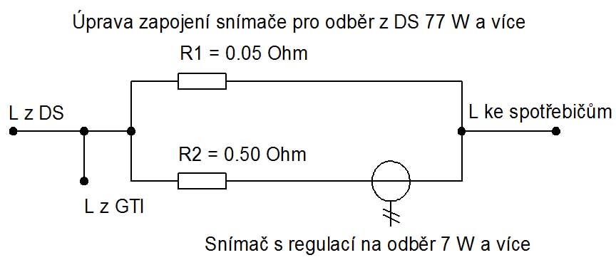

- Příspěvky: 4657
- Reputace: 881
Re: GTI invertor s omezovačem přetoků
Pro zvýšení odběru z DS snad stačí snímač zapojit na vhodný proudový dělič. Odpory co nejmenší (kvůli ztrátám) a musí být dimenzovány na protékající proud. GTI pak bude regulovat jen podle proudu v části s R2, ale snad to ničemu nevadí.
