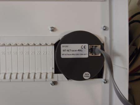

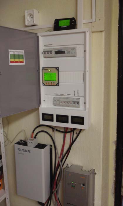

Tak jsem dokoncil upgrade v prvni faze:
CX regulator jsem nahradil za MPPT Epsolar 45A
invertor 600W čínu jsem nahradil za Voltcraft SWD 1200 - funguje opravdu suprove (vato dik za radu)
dale jsem nahradil docase krokodyly a 6mm draty za poradny 35mm draty pripojeny naprimo na baterky
viz foto:
viz foto:

Zdravím a gratuluji, ten rozvaděč vypadá skvěle
Co to tam máte za display? Mimochodem, jak jste ten zobrazovač do toho rozvaděče zabudoval konstrukčně? Já právě na konstrukční stránce věci pohořela, chtěla jsem si doň dát takové ty analogové budíky po vzoru nášho brata na tomto webe, ale vyřezávat otvory do krytu dost drahého (ABB) rozvaděče jsem si netroufla

ten zobrazovac nahore, to je od voltcraftu, zobrazuje napeti in, out, prikon plus loguje na SD
ten druhy zobrazovac je od epsolaru, kupoval jsem ho zde na eshopu.
Jinak co se tyce konstrukcniho reseni, proste jsem vzal kudlu a proriznul otvor dle potreby
mimochodem ja uz jsem na 24V
Dalsi upgrade planuju 2 panely a dve baterky az se sejdou finance, zjistuji, ze to je docela nakladny konicek
sinus postnu jak bude. A o ty reklamaci vazne uvazuji. PRotoze to co leze z menice carspa rozhodne neni cisty sinus
To zaruseni bylo uplne absurdni a to takovym stylem, ze jak tam mam ten elektromer, tak z nej beru SO vystup pro mereni
a ten mecin to zarusil tak ze to SO naklikalo treba 60KW za minutu
Tedka s voltcraftem SO jede uplen spolehlive.
