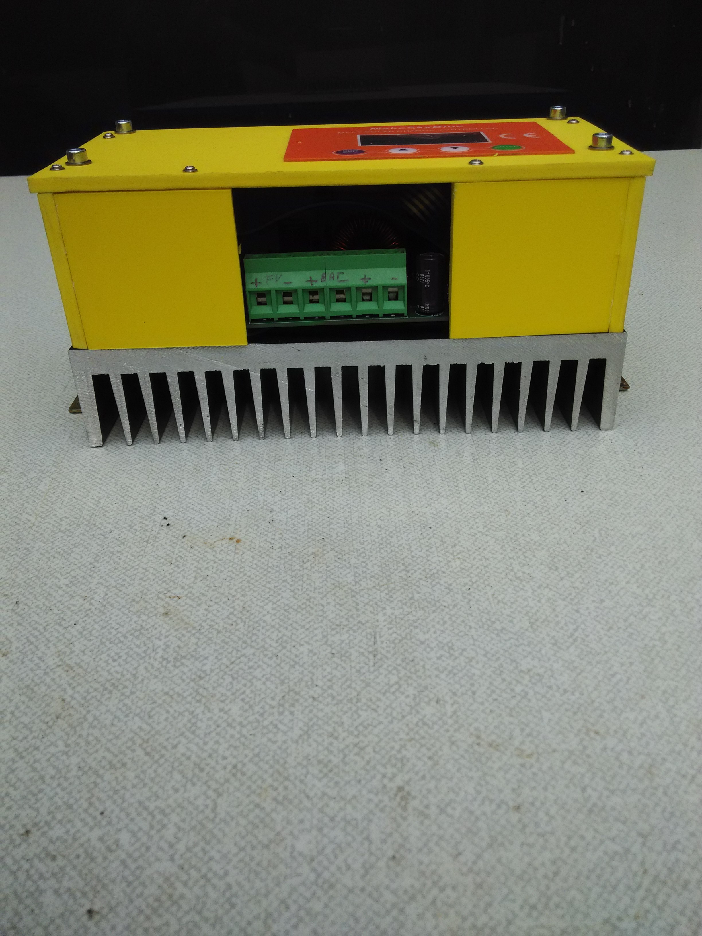

volente, treba vyskusat. Pri plnom vykone a okolitej teplote 20 - 25°C odhadujem teplotu chadica okolo 40 az 50°C co sa mi zda uz dost. Ale mozem sa v odhade zmylit.
Ja som tam daval ventilator aj koli chladeniu tlmivky.

Tak už mám taky hotovo. Chladič 20x10x4cm , žebra mají 3cm. Je to toho pěknej kus.
V případě potřeby dám větráček shora, aby protahoval vzduch kolem tlumivky.

360W, teplota na displeji 42,8, chladič vlažný. Nejvíce tam topí ta tlumivka, tak přidám ventilátorek.
Není na té desce někde spínaných 12V pro ventilátor?

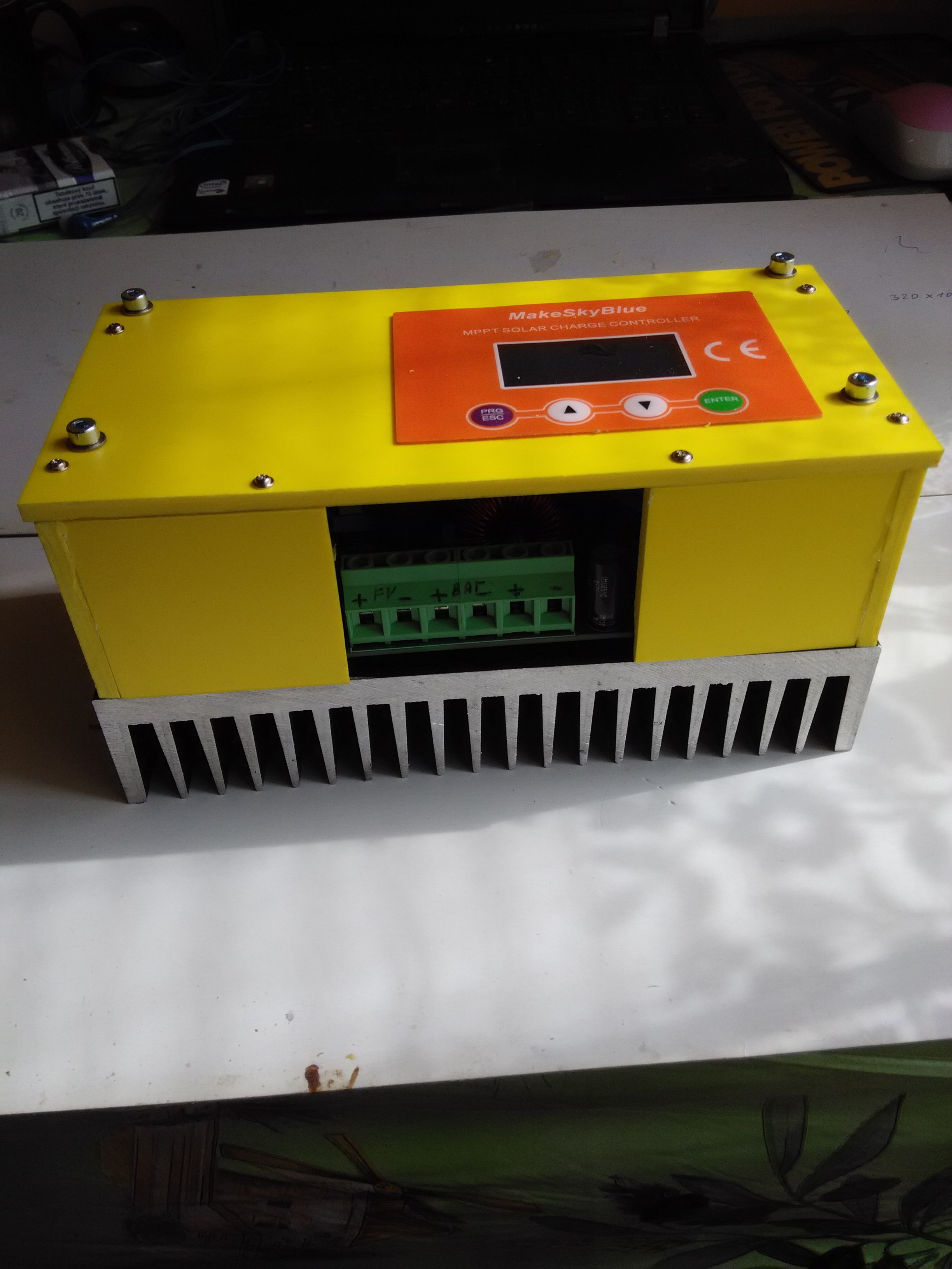

Již existuje verze V119 s Wifi a apkou na mobil:

Já nakupoval tady https://www.aliexpress.com/item/3283186 ... b201603_52
Vyjde ještě o něco levněji, tak jsem vzal hned 2, za 3 dny jsem měl doma PPL, jinak přikládám i pro srovnání s PowMr, všechny jsou 60A, MakeSkyBlue mi přijde o něco kvalitnější
