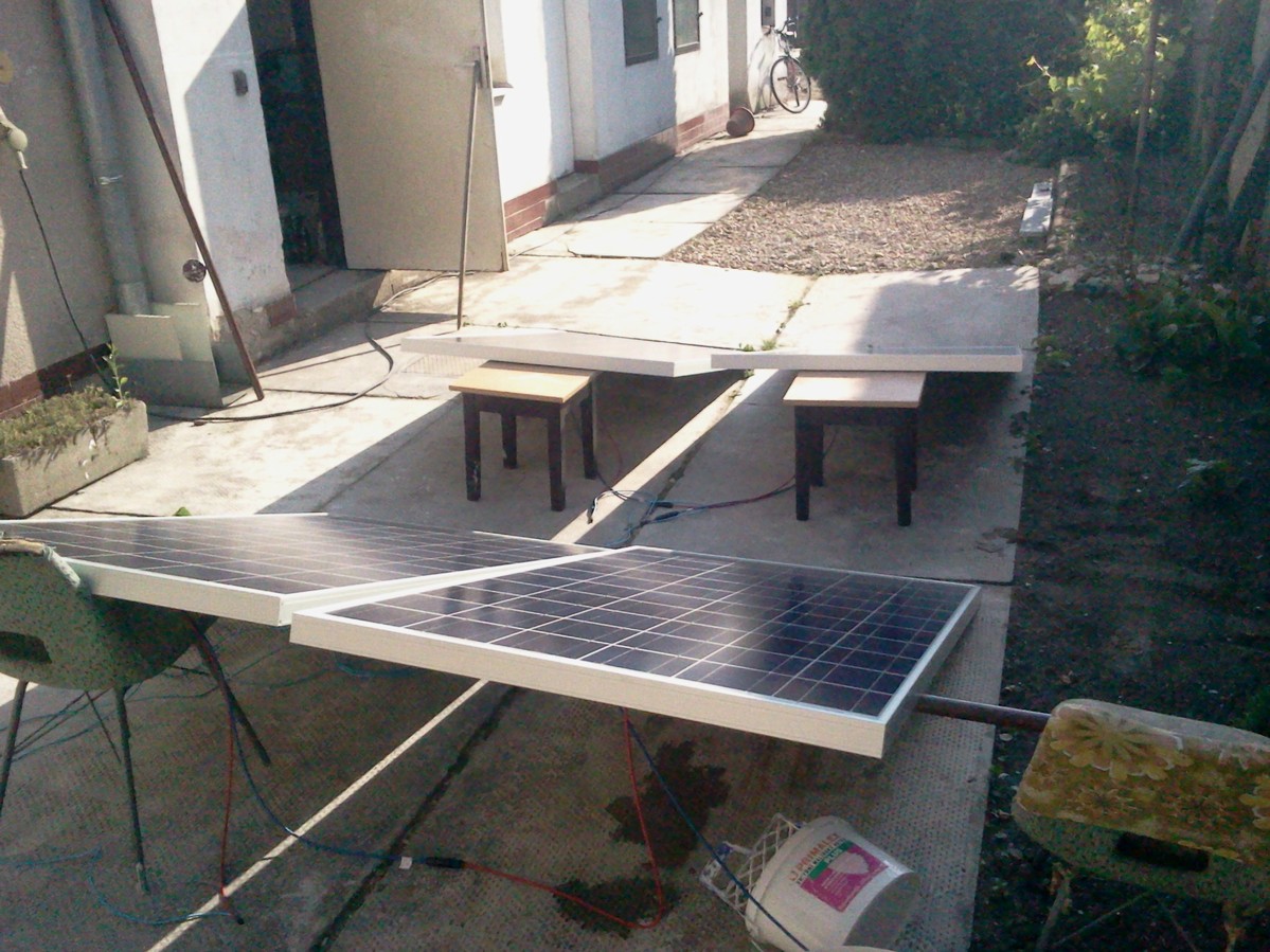

Zdravim,
tak dnes byl ten slavny den kdy jsem jel pro panely a prislusenstvi. Kdyz jsem prijel s nakladem domu byl jsem jak maly kluk kdyz ho o vanocich pusti ke stromecku
vse jsem musel rozbalit a vyzkouset.
Moje sestava:
12x panel schottsolar 217W
3x regul ep solar 24V 45A
1x menic 2500W - zeprej sinus ale oscilo ukazuje cosi jinyho
Baterie nicd cca 14kwh
Dneska jsem zapojil velmi provizorne 4panely tedy 800w a menic. Vse zatim funguje jak ma takze v nasledujicich dnech budu resit umisteni na strechu kabelaze rozvadece .....

Dost slušný výkon na ostrov. Ty regulátory umí NiCd nebo tam jdou nastavit vlastní libovolné hodnoty napětí? Ty NiCd akumulátory jsou nové?
PavelR
- Příspěvky: 3546
- Reputace: 265
Re: 2600W Žabčice
primo nicd v manualu neuvadi ale kapku s tim chci experimentovat.tomas píše:Dost slušný výkon na ostrov. Ty regulátory umí NiCd nebo tam jdou nastavit vlastní libovolné hodnoty napětí? Ty NiCd akumulátory jsou nové?
novy nejsou neco je z bazaru ale vetsi cast je repas z firmy alkal nebo tak nejak. kupovat to novy tak ani nechci odhadnout co to bude stat

bert
- Příspěvky: 365
- Reputace: 11
Re: 2600W Žabčice
Zdravím!
Tak to je už pekný výkon! Držím palce pri kompletácii
a oživovaní
Len si dajte veľký pozor
Tá prvá fotka smrdí veľkým prúserom. Máte síce na tých batériách-pod meničom a regulátormi nejaké "plexikrúžky", no je len otázkou času, kedy do niečoho drgnete, o niečo zavadíte a nebudete sa stačiť čudovať
Ešte raz držím palce!

Vim vim. byl to jen test pak jsem vse rozpojil. Pravda toto slusnout to by vylitl asi peknej kokesbert píše:Zdravím!
Tak to je už pekný výkon! Držím palce pri kompletáciia oživovaní
Len si dajte veľký pozor![]()
