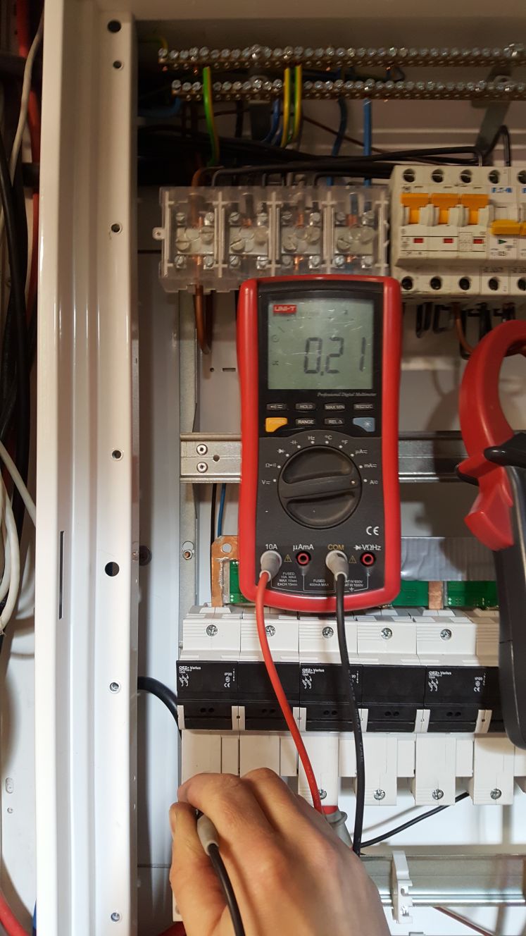

Dnes jsem předělával baterky a tak jsem změřil pořádně Axperta naprázdno (doplnil jsem také do tabulky):
Axpert 4000W 48V, PAR-B (pouze jeden kus)
Napětí 57.3 V Proud 0.21 A Na výstupu nebyla žádná zátěž, tudíž stand by 12 W Když na chvíli spustil invertor, aby zjistil jestli už je něco připojeno, nestihl jsem vyfotit, bylo to 0.65 A => 37 W
Včera jsem měl možnost zachytit z panelů 2540 W, spotřeba domu 2776 W, z baterek 432 W.
Účinnost z panelů do AC 93.5% přes dva regulátory, myslím že hodně dobrý na to že to je s DC meziobvodem 48 V jak tu často zaznívá špatné řešení. Lepší než jsem očekával.
(Měřeno přístrojem který není kalibrovaný, ale před 3mi roky jsem ho porovnával s kalibrovaným Keysight 34411A a seděli všechny 3 3/4 digity na všech DC rozsazích.)
